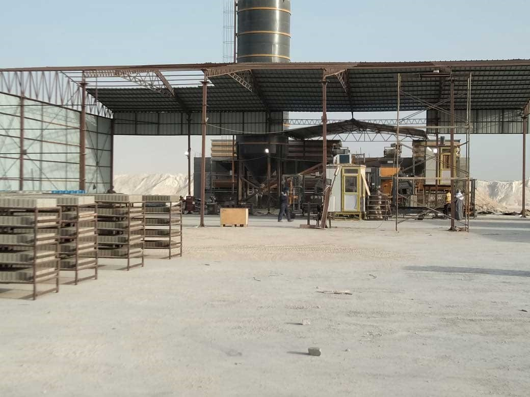

Вибропресс автоматическая линия НОВАЛ NMB 6036 (660 м2/смена)
 ПОЛНОСТЬЮ АВТОМАТИЧЕСКИЙ
Требуемая площадь завода для ПОЛНЫХ автоматических систем: минимум 5500 м2 (800 м2 для машин и оборудования, площадь сушки 1800 м2, площадь сухого готового склада 1600 м2, площадь хранения агрегатов 1000 м2, площадь хранения пустых поддонов 300 м2). Общая требуемая мощность трансформатора или генератора. для установки в полностью автоматических системах мощность должна составлять 250 кВА. Установленная мощность 160 кВт. Количество персонала, необходимого для эксплуатации завода с полностью автоматическими системами: 2 человека (оператор и вилочный погрузчик)
Полностью автоматическая линия.
Требуемая площадь установки в автоматизированных системах: Минимум 5500 м2 (800 м2 для машин и оборудования, площадь сушки 1800 м2, площадь сухого готового склада 1600 м2, площадь хранения агрегатов 1000 м2, площадь хранения пустых поддонов 300 м2) Общая мощность трансформатора или генератора Требуемая для установки в автоматизированных системах мощность должна составлять 200 кВА. Установленная мощность 125 кВт. Количество персонала, необходимого для эксплуатации завода в автоматических системах: 3 человека (2 оператора и 1 водитель погрузчика).
Общая информация о производственной зоне.
NOVAL INC. рекомендуется установить закрытую зону площадью минимум 1000 м2 для машины, пустых поддонов и зоны сушки свежей продукции для защиты от плохих погодных условий. Покупатель готовит бетонную инфраструктуру участка, где будет установлен завод. NOVAL INC. подготовит подробный план обмеров территории, где будет создана инфраструктура. Качество бетона и нагрузки, которые он будет нести, а именно статический расчет и прочность железобетонной конструкции, должны быть тщательно рассчитаны и подготовлены инженерами-строителями. Электропроводка до щита управления завода принадлежит приемнику. Необходимо иметь водяную установку, компрессор сжатого воздуха и установку на смеситель на заводе. Для начала установки необходимы бетон, заполнитель, водопровод и вода, бетон, подходящий для конкретного проекта, компрессор сжатого воздуха мощностью не менее 1000 л, вилочный погрузчик, ковш, телескопический кран грузоподъемностью не менее 20 тонн, силовая и распределительная электрическая панель. с желаемой мощностью, и благодаря этому технические специалисты (операторы) будут готовы управлять оборудованием. Персонал, назначенный поставщиком во время установки для соблюдения правил безопасности и гигиены труда (электрическое и электрооборудование, снабженное заземлением и изоляцией, машины и механизмы с безопасными и подходящими ручными инструментами, безопасные леса и платформы и т. д.) и средства обеспечения безопасности труда (каска, стальной нос и подошвы электропроводящей резиновой обуви, пригодные для работы на высоких местах с ремнем безопасности и т. д.) для обеспечения выполнения работ на данной установке с точки зрения охраны труда и техники безопасности в рамках надзора и контроля. возникающих проблем в кратчайшие сроки

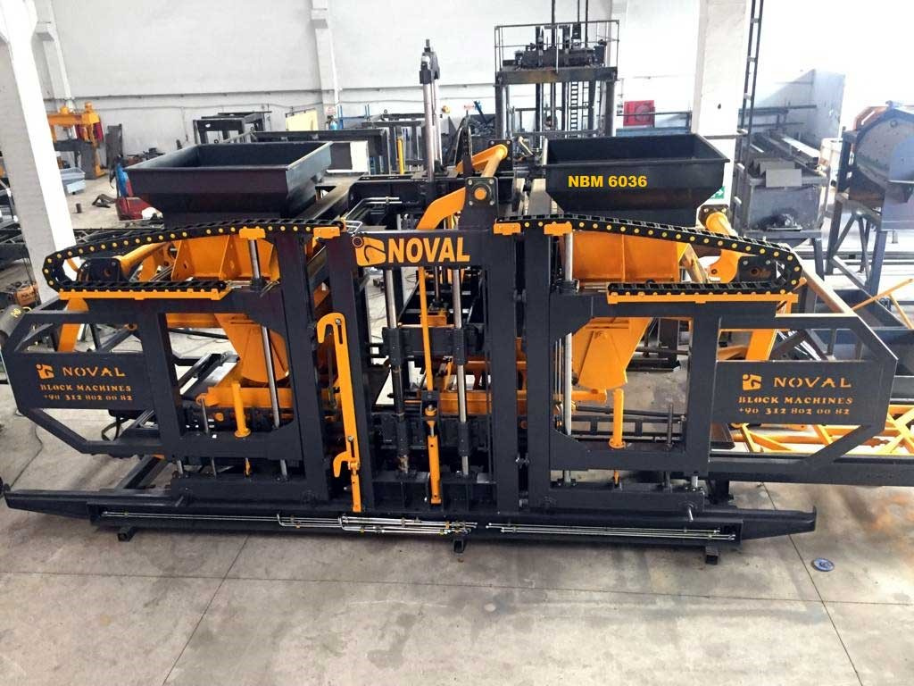

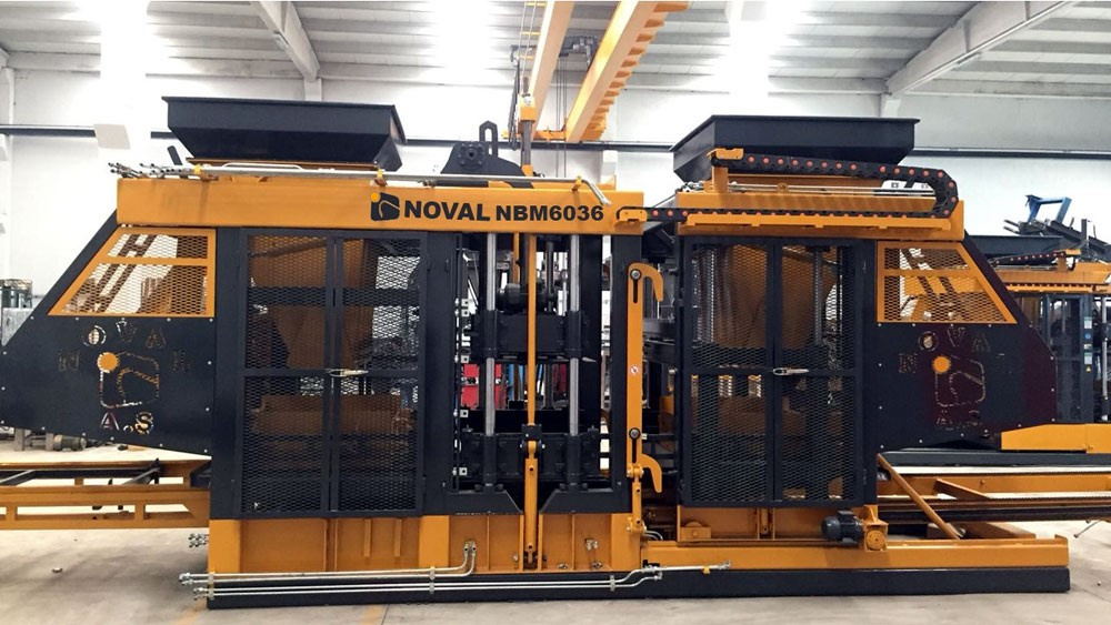

ВИБРОПРЕССОВАЛЬНАЯ МАШИНА NBM 6036 ДЛЯ ПРОИЗВОДСТВА ТРОТУАРНОЙ ПЛИТКИ, БОРДЮРОВ И ПОЛЫХ БЛОКОВ.
Это машины, работающие с гидравлической системой в диапазоне давления 120-200 бар. Производит 18 штук стандартных брикетов 20*40*20 см и 42 штуки брусчатки. Для производства требуются рабочие поддоны на ножках.
Бетон, спрессованный в формах, прессуется на поддонах.
Изделия, изготовленные таким же способом, оставляют сохнуть на рабочих поддонах.
Производительность в смену 8 часов:
Тротуарной плитки до 660 м2
Бордюр 9245 шт.
Полый блок 40*20*20 см - 28 800 шт.
Рабочая площадь пресс формы 130*105 см.
Размер поддона 140*115 см.
  • Энергосберегающая продукция A+ (A PLUS)
  • Электродвигатели класса EFF3
  • Бесплатные запасные части вместе с машиной
  • Гарантия - 2 года + 2 года  на специальных условиях, всего гарантия до 4 лет.
  • Соответствие общей системе управления качеством ISO 9001:2008.
  • Декларация CE о соответствии европейским нормам.
  • Модели продукции «HIGHLINE» с обученным персоналом
  • Быстрое обслуживание и гарантия запасных частей.
  • Использование материалов согласно нормам DIN и TSEK.
  • Простой выбор программ
  • Свобода автоматического/ручного выбора
  • Сертификат авторизации в конце периода обучения
  • Остановка, удержание и возобновление
  • Возможность транспортировки вилочным погрузчиком
  • Возможность устранения неполадок в Интернете.
  • Соответствие директиве по низкому напряжению.
   Гарантия 24 мес. (+24 мес. по договоренности)
Производитель проводит шеф монтаж оборудования и обучение персонала.
