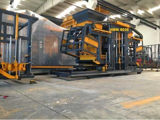

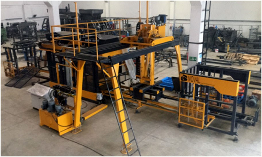

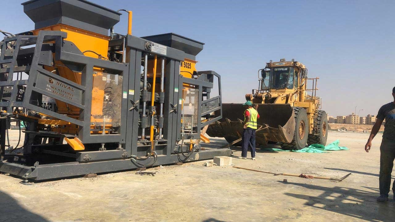

Вибропресс автоматическая линия НОВАЛ NMB 5030 (600 м2/смена)
ПОЛУАВТОМАТИЧЕСКИЙ
Требуемая площадь в полуавтоматических системах: Минимум 4000 м2 (400 м2 для машин и оборудования, 2000 м2 сушильной площади, 1000 м2 сухого готового склада, 500 м2 площади хранения заполнителей, площадь хранения пустых поддонов 100 м2) Общая Мощность трансформатора или генератора, необходимая для установки в полуавтоматических системах, должна составлять 85 кВА. Установленная мощность 60 кВт. Количество персонала, необходимого для эксплуатации завода в полуавтоматических системах: 9 человек (2 оператора и 1 привод деревянных поддонов, 3 носителя свежей продукции, 3 устройства подачи инертных материалов).
ПОЛНОСТЬЮ АВТОМАТИЧЕСКИЙ
Требуемая площадь установки в автоматизированных системах: Минимум 4000 м2 (600 м2 для машин и оборудования, 1600 м2 сухой площади, площадь сухого готового склада 1200 м2, площадь хранения агрегатов 500 м2, площадь хранения пустых поддонов 100 м2) Общий трансформатор или генератор Мощность, необходимая для установки в автоматических системах, должна составлять 110 кВА. Установленная мощность 85 кВт. Количество персонала, необходимого для эксплуатации завода в автоматических системах: 3 человека (2 оператора и 1 водитель погрузчика).
ОБЩАЯ ИНФОРМАЦИЯ О ПРОИЗВОДСТВЕННОЙ ЗОНЕ
NOVAL INC. рекомендуется установить закрытую зону площадью не менее 600 м2 для оборудования, пустых поддонов и зоны сушки свежей продукции для защиты от плохих погодных условий. Покупатель готовит бетонную инфраструктуру участка, где будет установлен завод. NOVAL INC. подготовит подробный план обмеров территории, где будет создана инфраструктура. Качество бетона и нагрузки, которые он будет нести, а именно статический расчет и прочность железобетонной конструкции, должны быть тщательно рассчитаны и подготовлены инженерами-строителями. Электропроводка до щита управления завода принадлежит приемнику. Необходимо иметь водяную установку, компрессор сжатого воздуха и установку на смеситель на заводе. Для начала установки необходимы бетон, заполнитель, водопровод и вода, бетон, подходящий для конкретного проекта, компрессор сжатого воздуха мощностью не менее 500 л, вилочный погрузчик, ковш, телескопический кран грузоподъемностью не менее 10 тонн, силовой и распределительный электрический щит. с желаемой мощностью, и благодаря этому технические специалисты (операторы) будут готовы управлять оборудованием. Персонал, назначенный поставщиком во время установки для соблюдения правил безопасности и гигиены труда (электрическое и электрооборудование, снабженное заземлением и изоляцией, машины и механизмы с безопасными и подходящими ручными инструментами, безопасные леса и платформы и т. д.) и средства обеспечения безопасности труда (каска, стальной нос и подошвы электропроводящей резиновой обуви, пригодные для работы на высоких местах с ремнем безопасности и т. д.) для обеспечения выполнения работ на данной установке с точки зрения охраны труда и техники безопасности в рамках надзора и контроля. возникающих проблем в кратчайшие сроки.

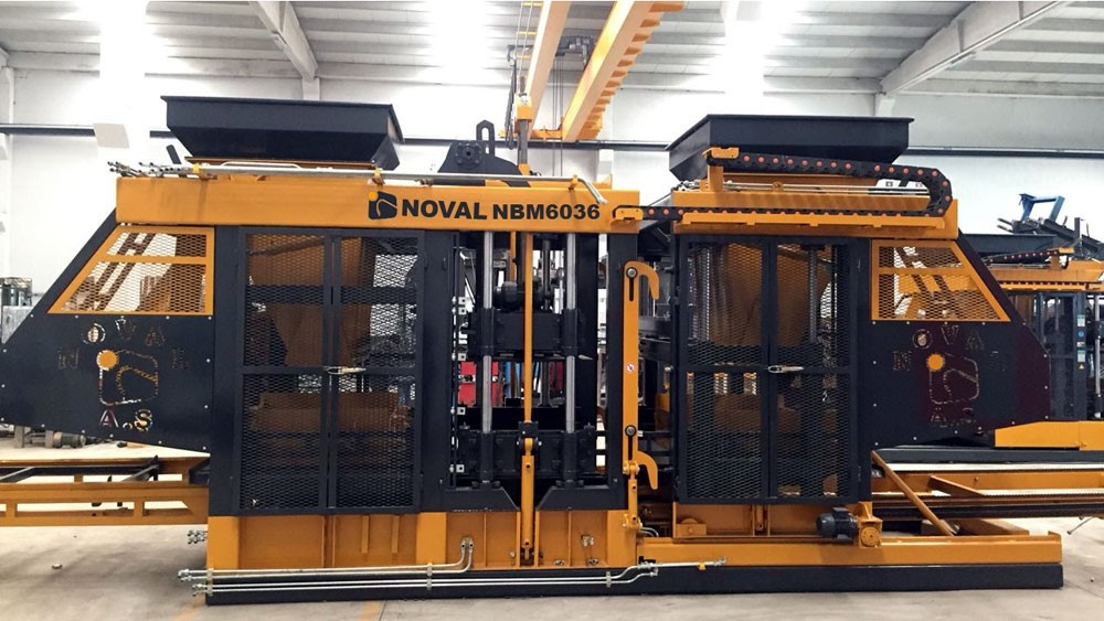

NBM 6036 ВИБРОПРЕСС ДЛЯ ПРОИЗВОДСТВА ТРОТУАРНОЙ ПЛИТКИ, БОРДЮРОВ И БЛОКОВ
Это машины, работающие с гидравлической системой в диапазоне давления 120-200 бар. Производит 18 штук стандартных брикетов 20*40*20 см и 42 штуки брусчатки. Для производства требуются рабочие поддоны на ножках.
Бетон, спрессованный в формах, прессуется на поддонах.
Изделия, изготовленные таким же способом, оставляют сохнуть на рабочих поддонах.
Производительность в смену 8 часов:
Тротуарной плитки до 600 м2
Бордюр 8 220 шт.
Полый блок 40*20*20 см - 23 000 шт.
Рабочая площадь пресс формы 110*105 см.
Размер поддона 120*115 см.
  • Энергосберегающая продукция A+ (A PLUS)
  • Электродвигатели класса EFF3
  • Бесплатные запасные части вместе с машиной
  • Гарантия - 2 года + 2 года, всего гарантия до 4 лет.
  • Соответствие общей системе управления качеством ISO 9001:2008.
  • Декларация CE о соответствии европейским нормам.
  • Модели продукции «HIGHLINE» с обученным персоналом
  • Быстрое обслуживание и гарантия запасных частей.
  • Использование материалов согласно нормам DIN и TSEK.
  • Простой выбор программ
  • Свобода автоматического/ручного выбора
  • Сертификат авторизации в конце периода обучения
  • Остановка, удержание и возобновление
  • Возможность транспортировки вилочным погрузчиком
  • Возможность устранения неполадок в Интернете.
  • Соответствие директиве по низкому напряжению.
Гарантия 24 мес. (+24 мес. по договоренности)
Производитель проводит шеф монтаж оборудования и обучение персонала.
