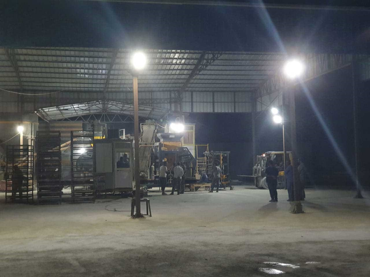

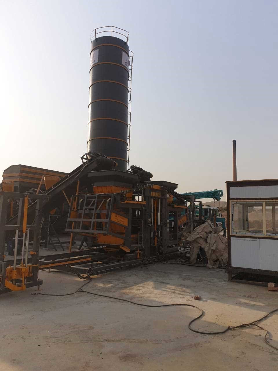

ОБЩАЯ ИНФОРМАЦИЯ О РАБОЧЕЙ ПЛОЩАДКЕ.
NOVAL INC. рекомендуется установить закрытую зону площадью не менее 600 м2 для оборудования, пустых поддонов и зоны сушки свежей продукции для защиты от плохих погодных условий. Покупатель готовит бетонную инфраструктуру участка, где будет установлен завод. NOVAL INC. подготовит подробный план обмеров территории, где будет создана инфраструктура. Качество бетона и нагрузки, которые он будет нести, а именно статический расчет и прочность железобетонной конструкции, должны быть тщательно рассчитаны и подготовлены инженерами-строителями. Электропроводка до щита управления завода принадлежит приемнику. Необходимо иметь водяную установку, компрессор сжатого воздуха и установку на смеситель на заводе. Для начала установки необходимы бетон, заполнитель, водопровод и вода, бетон, подходящий для конкретного проекта, компрессор сжатого воздуха мощностью не менее 500 л, вилочный погрузчик, ковш, телескопический кран грузоподъемностью не менее 10 тонн, силовой и распределительный электрический щит. с желаемой мощностью, и благодаря этому технические специалисты (операторы) будут готовы управлять оборудованием. Персонал, назначенный поставщиком во время установки для соблюдения правил безопасности и гигиены труда (электрическое и электрооборудование, снабженное заземлением и изоляцией, машины и механизмы с безопасными и подходящими ручными инструментами, безопасные леса и платформы и т. д.) и средства обеспечения безопасности труда (каска, стальной нос и подошвы электропроводящей резиновой обуви, пригодные для работы на высоких местах с ремнем безопасности и т. д.) для обеспечения выполнения работ на данной установке с точки зрения охраны труда и техники безопасности в рамках надзора и контроля. возникающих проблем в кратчайшие сроки.

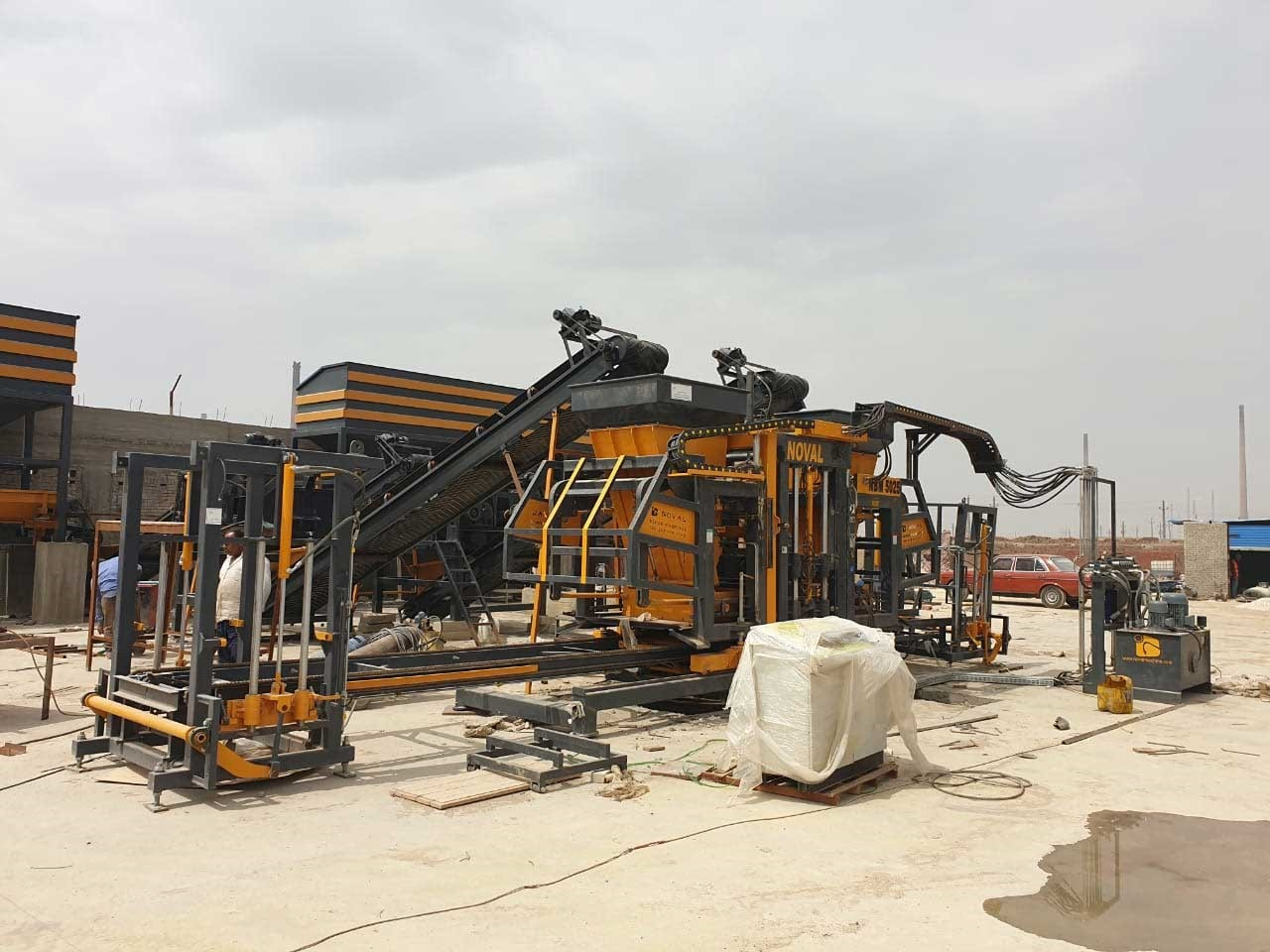

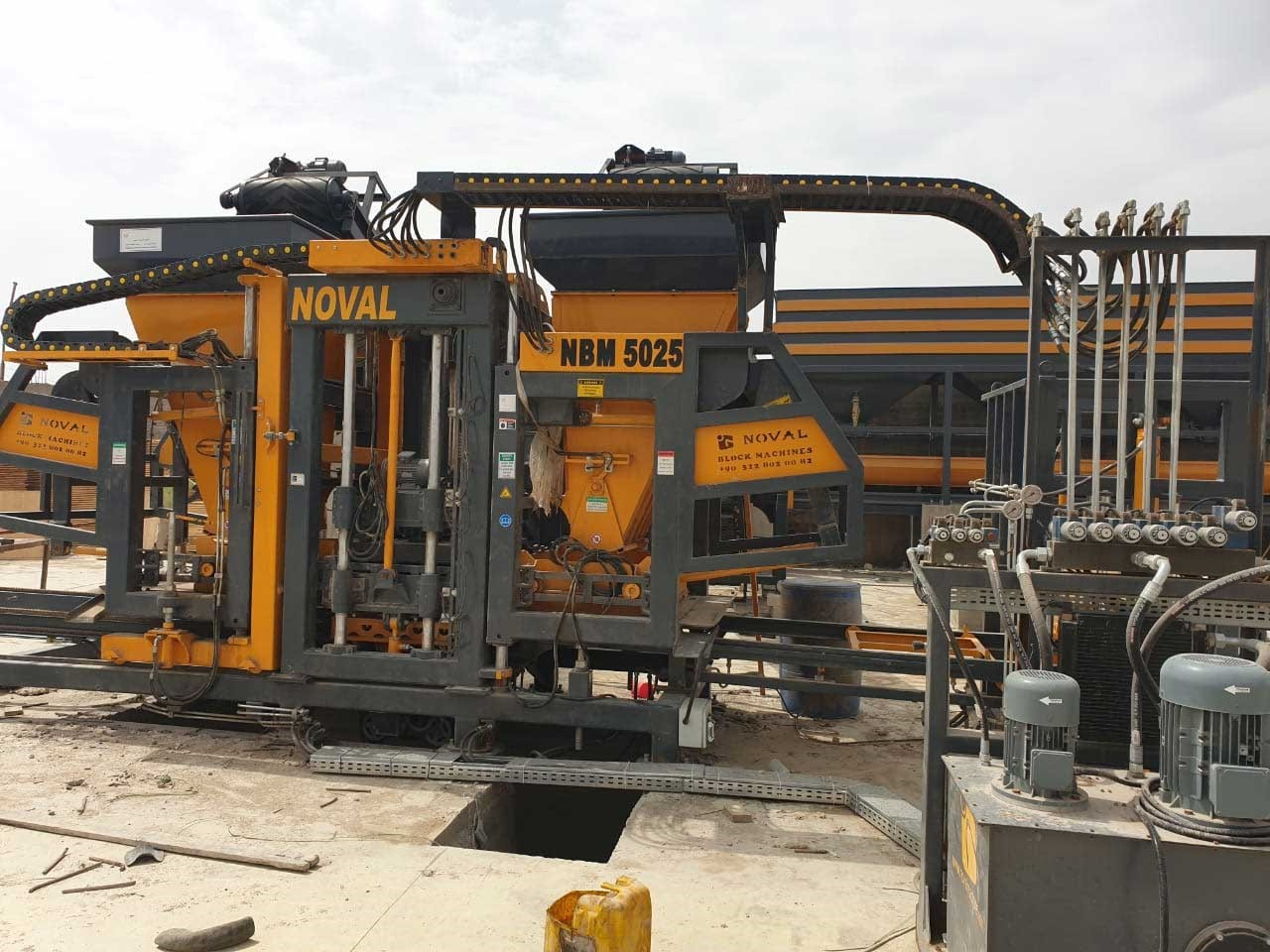

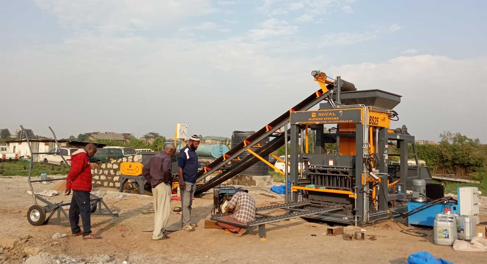

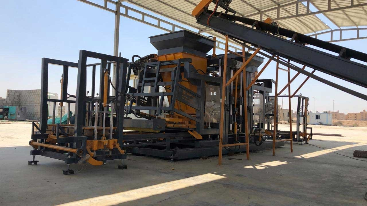

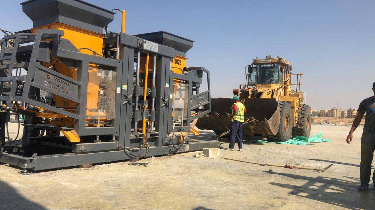

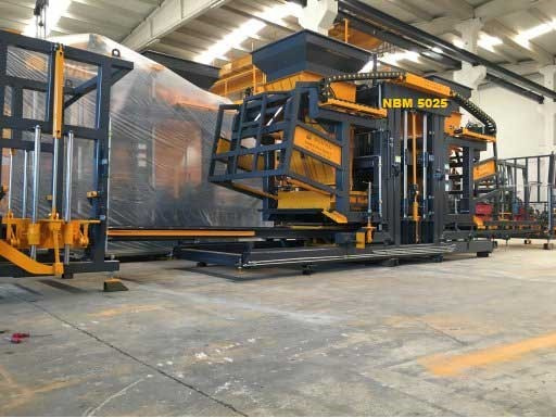

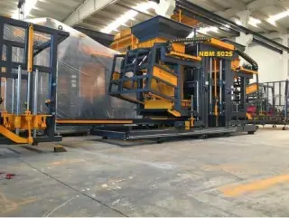

NBM 5025 ВИБРОПРЕСС ДЛЯ ПРОИЗВОДСТВА ТРОТУАРНОЙ ПЛИТКИ, БОРДЮРОВ И БЛОКОВ
Это машины, работающие с гидравлической системой в диапазоне давления 120-200 бар. Производит 10 штук стандартных брикетов 20*40*20 см и брусчатку.

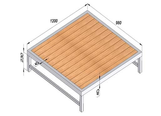

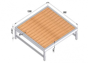

Для производства требуются рабочие поддоны на ножках.
Бетон, спрессованный в формах, прессуется на поддонах.
Изделия, изготовленные таким же способом, оставляют сохнуть на рабочих поддонах.
Производительность в смену 8 часов:

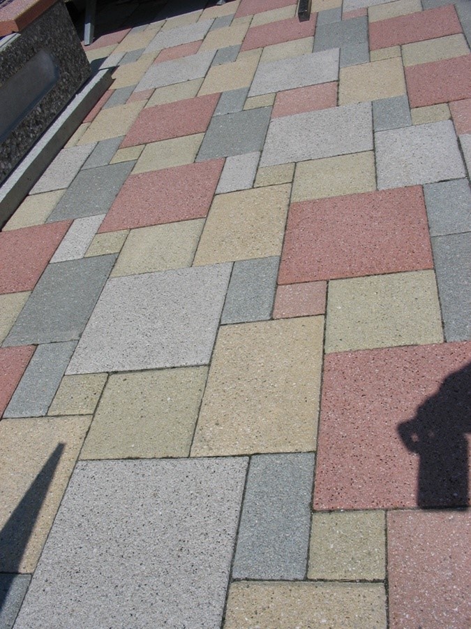

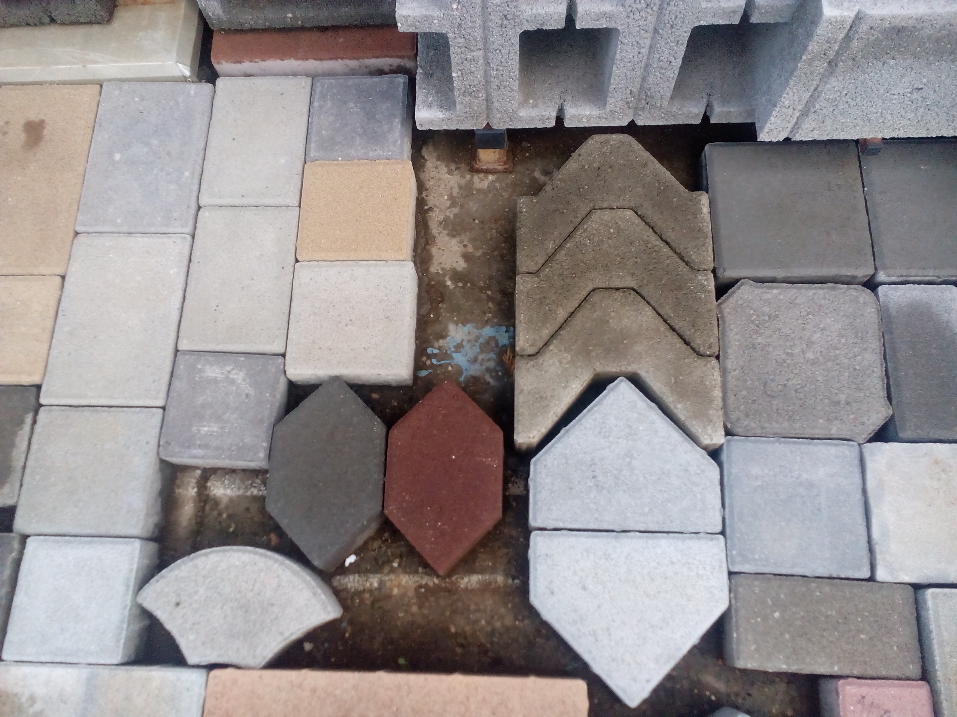

Тротуарной плитки до 480 м2

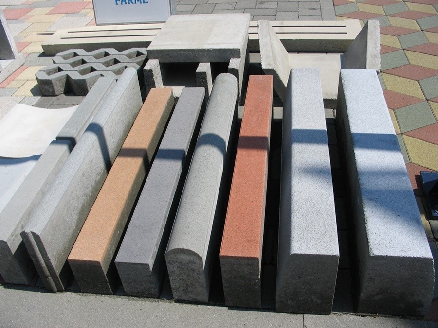

Бордюр 6 165 шт.
Полый блок 40*20*20 см - 19 200 шт.
Рабочая площадь пресс формы 110*88 см.
Размер поддона 120*98 см.
