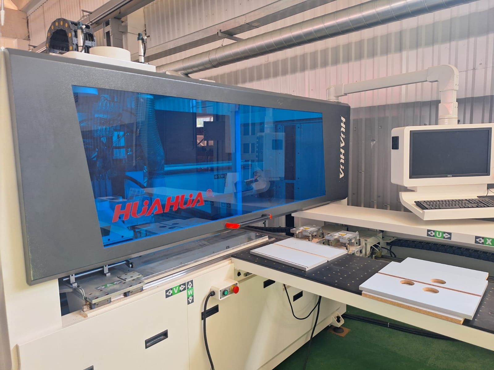

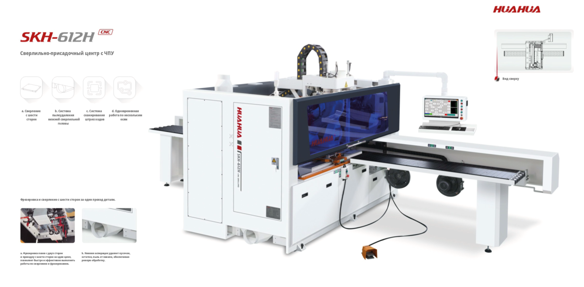

HUAHUA· Китай Сверлильно-присадочные станки с ЧПУ
В НАЛИЧИИ. HuaHua SKH-610M
Обновлено 19.10.2026 335646
Область применения:
Станок предназначен для высокоскоростного и точного, глухого и сквозного сверления плоскостей и торцов мебельных деталей, с возможностью фрезерования паза, выборки, снятия четверти двумя присадочными головами, верхней и нижней плоскостей торцов мебельных деталей. Центр обеспечивает сверление всех карт присадки за один проход детали.
возможно искали :KDT KD-610H, Nanxing NCB612, WoodTec Boring 610, Beaver 610, Filato FL-610, WDMAX WD-610, Hold HD610, Excitech E6, Italmac Mira 6 CNC, Ostermann CNC 610
Система управления
ПК 19" с системой управления Syntec
С автоматической выгрузкой готовых деталей

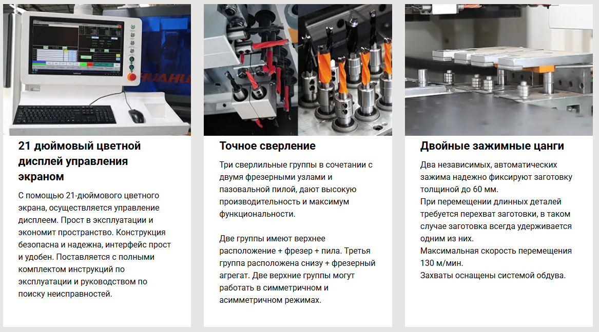

Верхние присадочные группы
Количество вертикальных шпинделей
12 шт.
Количество горизонтальных шпиндель
(4X + 4Y)
Скорость вращения сверлильных шпинделей
2800 об./мин.
Мощность двигателя фрезерного узла
3,5 кВт / скорость 18000 об./мин.
Нижняя присадочная группа
9 шт.
2800 об./мин.

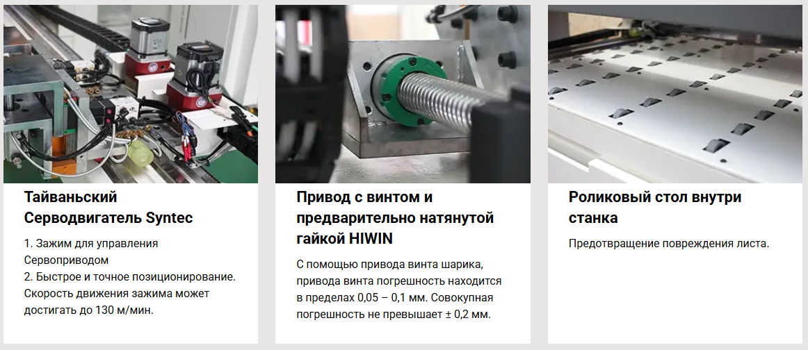

Используемые компоненты:
Система управления
Syntec,Тайвань
Сервомоторы
Syntec,Тайвань
Преобразователь частоты
Delta, Тайвань
