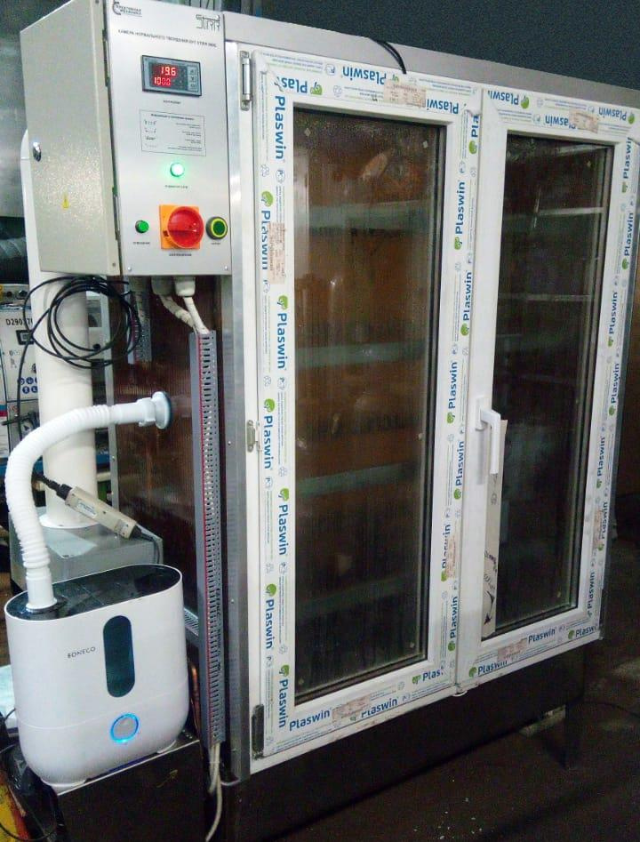

Камера нормального твердения предназначена для хранения бетонных образцов при температуре 20±2°С, относительной влажности 95±5% по ГОСТ 10180-90.
Камера снабжена системой автоматического поддержания температуры в рабочем объеме согласно госта и вне зависимости от температуры в помещении, где она расположена.

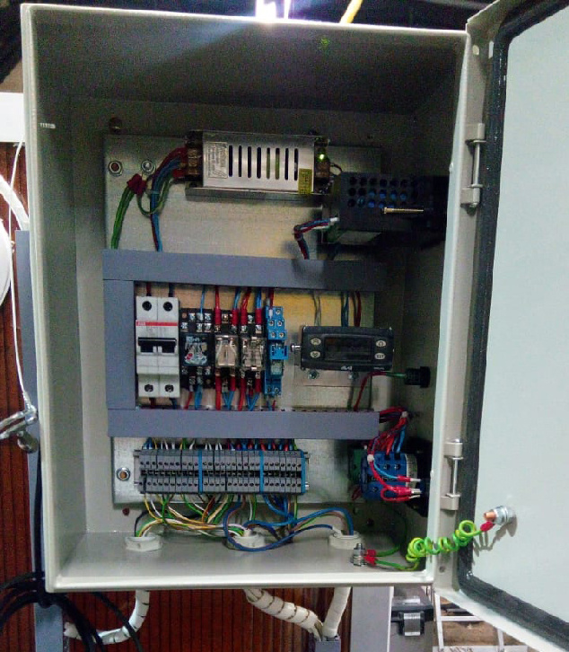

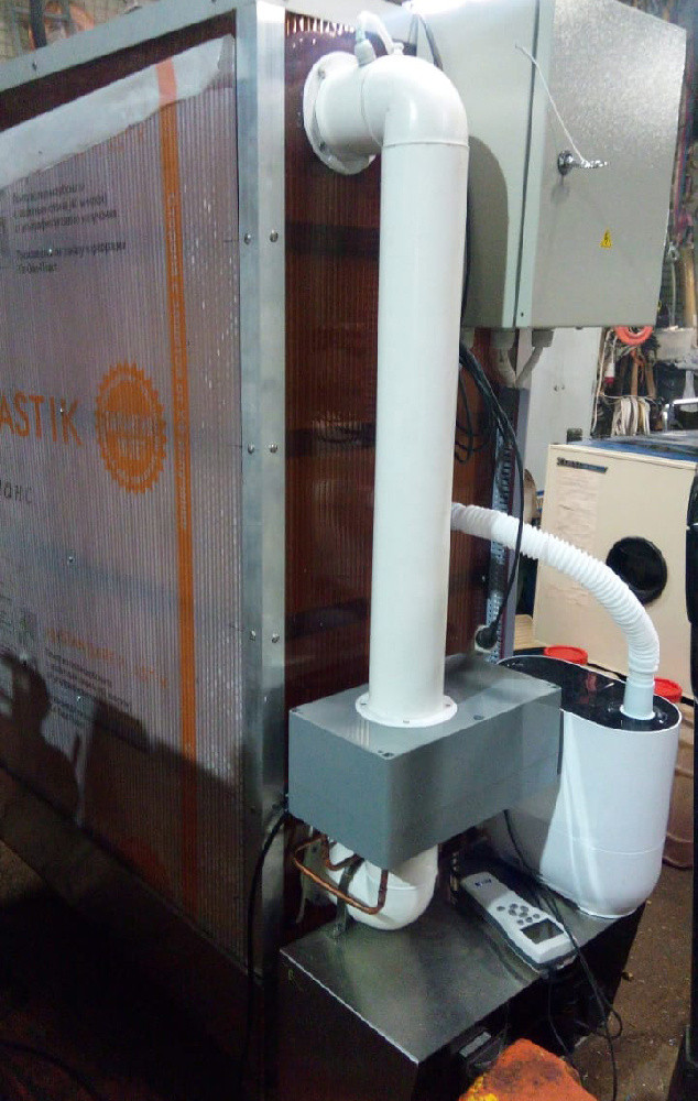

  • Все оборудование и приборы, необходимые для поддержания микроклимата, вынесены за пределы рабочего объема и расположены на стенке камеры снаружи. Таким образом, весь заявленный объем камеры является полезным.
  • Распашные двери предоставляют 100% доступ ко всему объему камеры. Отсутствуют внутренние перегородки. Что дает возможность размещать образцы любой геометрии.

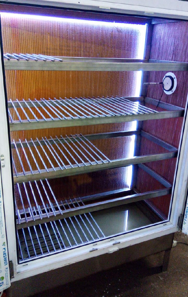

  • Заказчик может трансформировать внутренне пространство за счет перемещения пяти съемных полок.
  • Внутри камера оборудована системой освещения для удобства визуального контроля.
