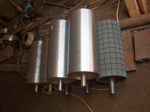

Наше предприятие производит приводные и холостые (натяжные и обводные) барабаны ленточных конвейеров и ленточных норий диаметрами 133 (131), 159 (157), 194 (192), 219(216), 273(270), 325(322), 351(348), 426(420), 500, 530, 600 мм с обточенной бесшовной обечайкой (в скобках указаны диаметры после обточки барабана), а со сварной обечайкой без обточки – и больших диаметров.
Программа поставок включает барабаны диаметрами от 190 до 800 мм включительно, под транспортерные ленты шириной от 400 до 1400 мм.
Обечайки барабанов исполняются в цилиндрической форме или цилиндробиконическими – со сбегами образующей барабана на конус к торцам для лучшей центровки транспортерной ленты.

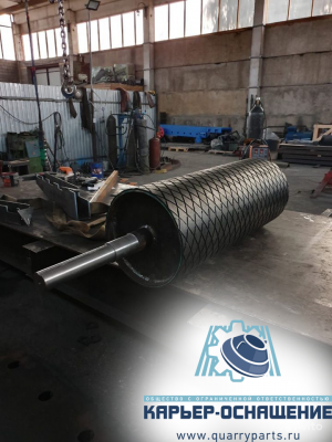

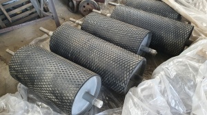

Производим футеровку резиной (вулканизацией или холодным способом) производимых нами барабанов.
Барабаны дополнительно комплектуются герметичными подшипниковыми буксами с уплотнением вала и крышки буксы, либо легкими подшипниковыми узлами со съемными шайбами.
