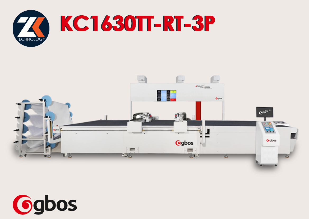

Конвейерный раскройный комплекс Gbos KC1630TT-RT
Обновлено 21.10.2026 920600
Высокие технологии раскроя материалов от компании мирового лидера GBOS LASER INC.
Конвейерный универсальный раскройный комплекс модель KC1630TT-RT-3P
- Двух головочный раскройный комплекс с асинхронной работой каждого портала
- Пневматические патроны прямого вибрирующего ножа с устройствами динамического
баланса для раскроя толстых\тяжелых материалов
- Цифровая резка с возможностью раскроя с нулевым зазором в раскладке для значительного сокращения расходов материала
- Универсальная система раскроя натуральной кожи и рулонных материалов
- Автоматическая подача рулонных материалов (до 15 рулонов) без предварительно формирования настила
- Максимальная скорость работы по осям при 800 мм / мин
- Регулировка интенсивности зонального вакуума при раскрое различных материалов
- Цельная сварная\фрезерованная рама для повышения общей прочности и стабильности при работе, с учетом высокой динамики перемещения порталов
- Автоматическая система позиционирования проекторами в зоне раскроя для визуализации резки в реальном времени
- Полный привод по осям (два двигателя на каждую ось) для точности и стабильности резки
- Встроенная система модулей ПО для работы с раскладкой деталей резки в периметры натуральных кож
- Система совместимости с рабочим местом сканирования кож с предварительными раскладками в периметр ITS3-3012 \ ITS5-3012 (для увеличения производительности раскроя шкур)
Собственное программное обеспечение для раскроя
Высокая эффективность работы при массовом производстве, высокая точность резки материалов
Простота в эксплуатации и повышенная безопасность рабочего места операторов
Дружественный интерфейс программы управления с интуитивно понятными настройками
Интеллектуальная система резки, обеспечивает точность раскроя различных материалов
ITS2 Встроенная система ПО для работы с файлами раскладок
Интеллектуально гибкая система встроенного модуля в управляющую программу раскройного комплекса от компании GBOS. Автоматизированная и легкая эксплуатация с контролем экономия разрезаемых материалов. Способность упорядочивать нечетное количество лекал, обрезка меж лекального выпада материала, разделение лекал больших размеров в разные окна раскроя без смещения (неограниченная длина подачи файлов раскладки), возможность настроек различных типов и глубины рассечек, автоматическая система скорости прохождения различных радиусов и кривых линий без нагрузки на режущий инструмент для предотвращения искривления и «зарезания» соседних деталей. Возможность резки с нулевыми зазорами и тд.
Система проецирования разрезанных деталей
Мощный промышленный проектор, с высокой точностью проецирования разрезанной раскладки в зоне конвейерного эвакуатора, съема деталей кроя оператором. Для удобства визуального контроля в реальном времени, и правильной маркировки оператором разрезанных пачек.
Модуль съема межлекального выпада
Приемный стол RT с устройством для сбора лома
Приемный стол и устройство для сбора меж-лекального выпада, резка и приемка на одном станке. Скрытый съемный ящик для сбора отходов, более удобный и простой в эксплуатации, прочный выгружаемый модуль.
Монитор KANBAN Overall Equipment Effectiveness
Специально разработанное Программное обеспечение компании GBOS, для мониторинга и планирования общей эффективности и производительности раскройного комплекса, и раскройного участка в целом, позволяющие снимать данные работы станка в реальном времени и в смену, для анализа и внесения возможных корректировок и контроля работы участка.
IoT system (Интернет вещей)
Автоматизированная система GBOS IoT интеллектуально контролирует каждую машину посредством удаленной диагностики, удаленного управления, автоматического обновления программного обеспечения, передачи информации об отчетности работы через Интернет и т. д.
Вакуумно-адсорбционная платформа в зоне раскроя для создания разряженного вакуума при раскрое материала для более точного позиционирования заготовок при движении с отсутствием смещения между слоями.
Определение положения режущей головки для концентрации вакуума в зоне: определение локальной область в реальном времени работы режущей головки с автоматическим открытием зоны всасывание, в одновременным автоматическим перекрытием не задействованных областей.
Автоматическое разделение зон вакуума по стратегии раскроя: автоматическое переключение положения всасывания в соответствии с положением графика раскроя деталей в раскладке.
