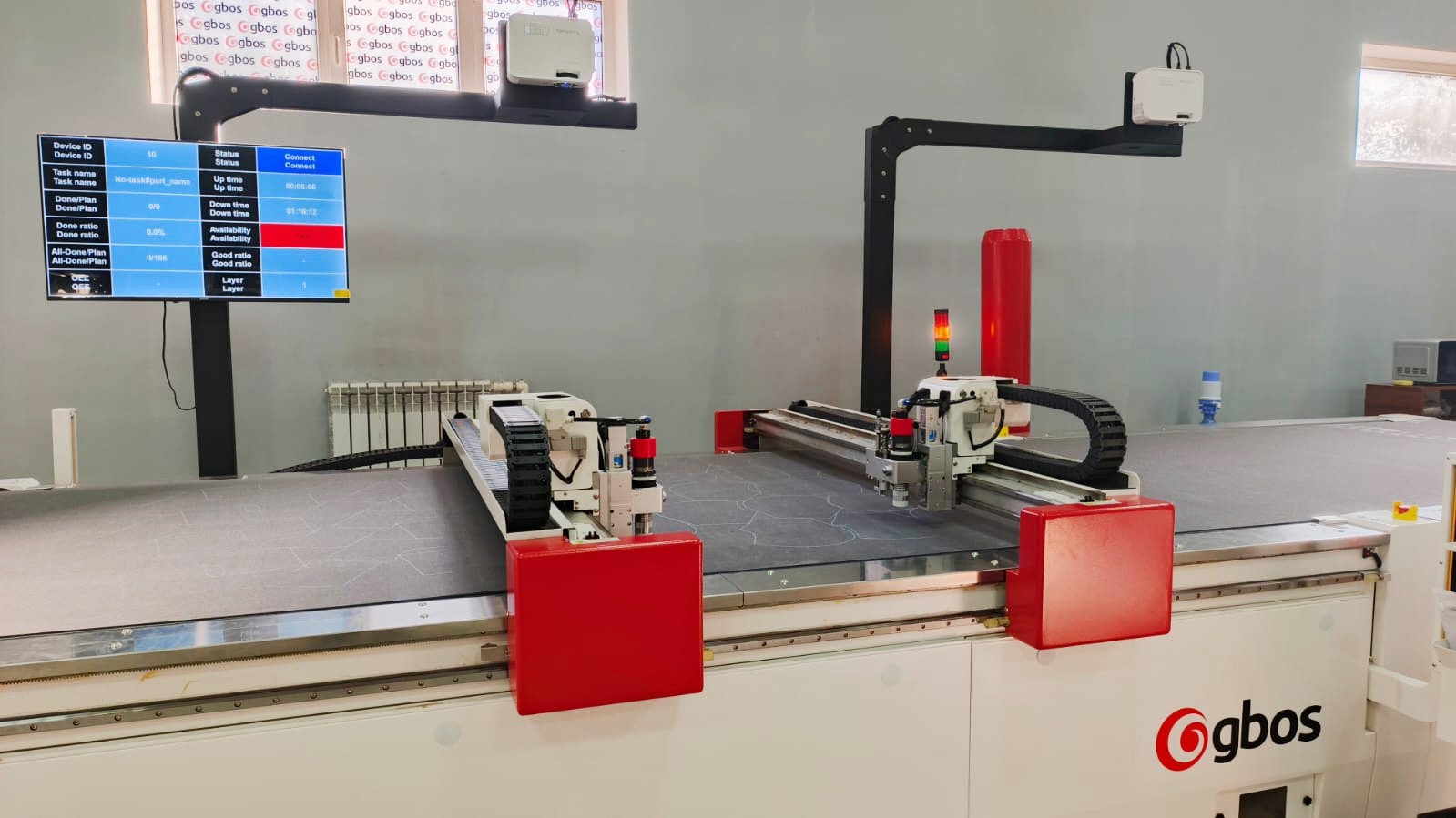

Станок оснащён двумя автономными асинхронными головками с осциллирующими ножами и системой динамического баланса. Он активно используется в швейной промышленности, где ключевыми требованиями являются высокая скорость, точность и качество обработки.
Важным преимуществом комплекса является встроенная система активной проекции, позволяющая оператору легко позиционировать раскладку на настиле, блоках или листовых материалах. Такая технология обеспечивает быстрый запуск работы, рациональное использование сырья и повышает эффективность производственного процесса.

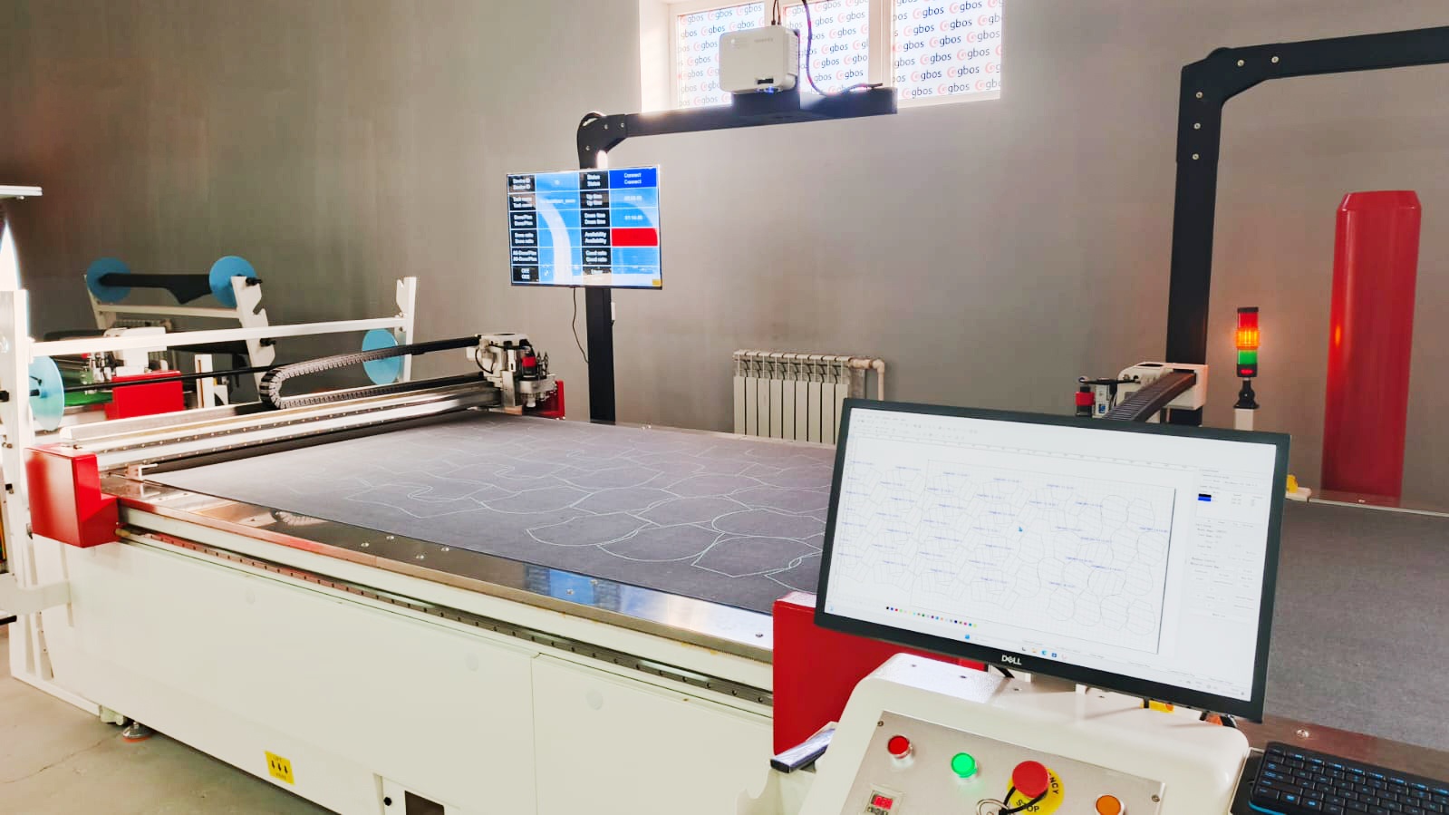

    В стандартный комплект входит программный модуль GBOS ITS1, который автоматически создаёт оптимальные раскладки для разных типов материалов. Благодаря интеллектуальному алгоритму обеспечивается максимально эффективное использование рабочей площади и снижение расхода сырья.

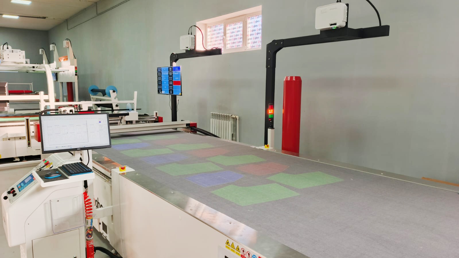

    Система активной проекции в рабочей зоне резки предоставляет дополнительные возможности:
    • позиционирование и корректировка файлов раскладки прямо в зоне резки без необходимости перемещения материала;
    • удобное формирование ручных раскладок при работе с натуральной кожей;
    • точное позиционирование блоков раскладки на материалы, прошедшие дублировку со сложными формами;
    • подготовка и раскрой деталей для образцов и лабораторных тестов.

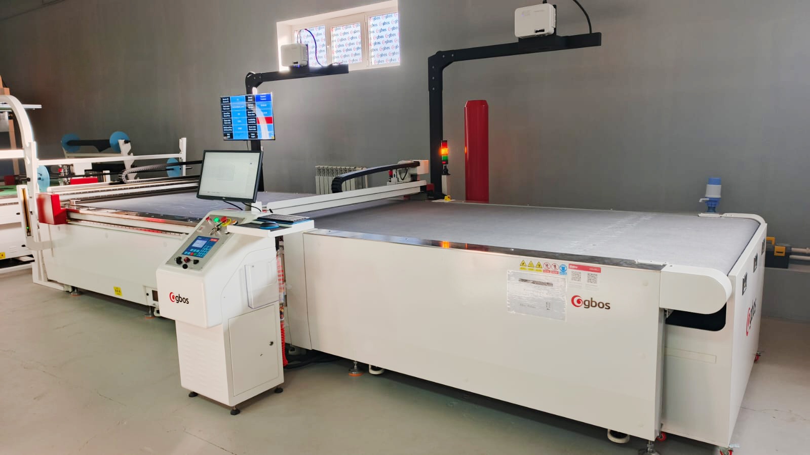

    Комплекс также укомплектован стойкой для 8 рулонов, что позволяет подавать материал напрямую на конвейер без предварительного настила. Это существенно снижает потребность в производственных площадях и рабочей силе.
  • 160х250 см
    Рабочая поверхность
  • 160х250 см
    Съемный конвейер для деталей
  • 1650 мм
    Фактическая ширина стола
  • 50 см.сек
    Мах. ускорение по осям
  • 18 мм
    Max. высота резки (в сжатом виде)
  • 80 м.мин
    Max. скорость резки
  • 300 об.сек
    Max. скорость оси Z (осцилляция ножа)

  • Две независимые, асинхронные
    РАСКРОЙНЫЕ ГОЛОВКИ
    Увеличивают производительность раскройного участка в 4-5 раз, по сравнению с работой на традиционных раскройных комплексах
  • Высокочастотные, не требующие заточки
    ОСЦИЛЛИРУЮЩИЕ НОЖИ
    С частотой колебания до 300 импульсов в секунду, позволяю кроить с минимальным зазором до нуля миллиметров

АКТИВНАЯ ПРОЕКЦИИ В ЗОНЕ РЕЗКИ
Позволяет операторам оперативно производить позиционирование раскладки кроя на настил непосредственно из программного обеспечения раскройного комплекса на рабочий стол резки, на лежащий купон материала, например, для удобства раскроя образцов, единичных деталей кроя, небольших производственных индивидуальных сериях и т.д., а также для физической проверки соответствия файлов кроя новых моделей перед запуском и т.д.
Также, данная опция проекции позволяет визуально определить разрезанные детали в зоне съёма, для последующей комплектации разрезанной раскладки, без использования физической предварительной напечатанной карты раскладки. Проекция контура разрезанных деталей, имя файла/детали буквенно-цифровой маркировки.

  • Собственное программное обеспечение для раскроя
  • Окно раскроя: длина без ограничений/конвейерный тип станка
  • Метод раскроя: ножевой однослойный и многослойный раскрой
  • CAD&CAM/Обмен данными: интернет связь/USB карта памяти

Система проецирования деталей раскладки "2Р"
Два мощных промышленных проектора обеспечивают высокоточную проекцию деталей раскладки в зоне резки, оснащен функцией дублирующего визуального наблюдения и контроля положения деталей оператором. Обеспечивает удобный визуальный контроль в реальном времени и точную маркировку после резки, что значительно повышает точность и эффективность производства
