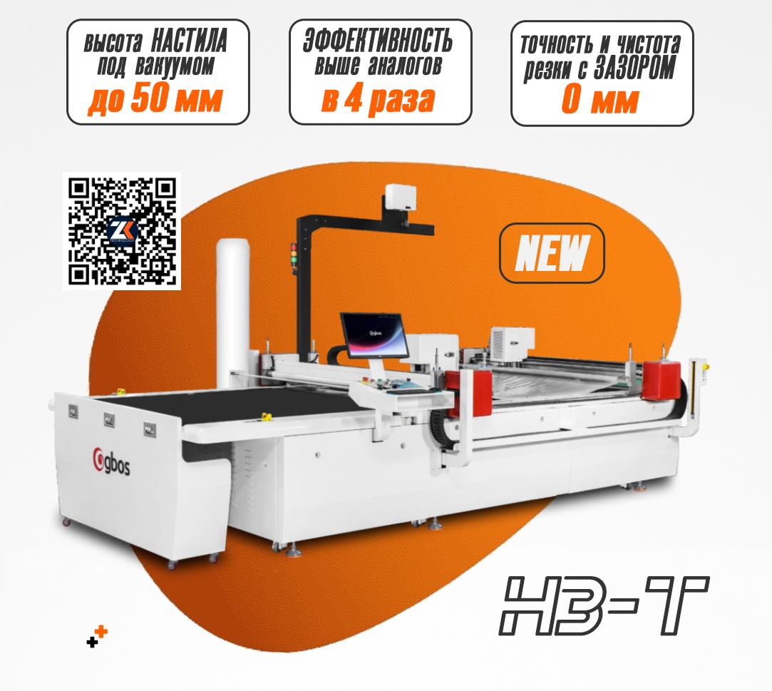

Описание GBOS H3/Н3-Т

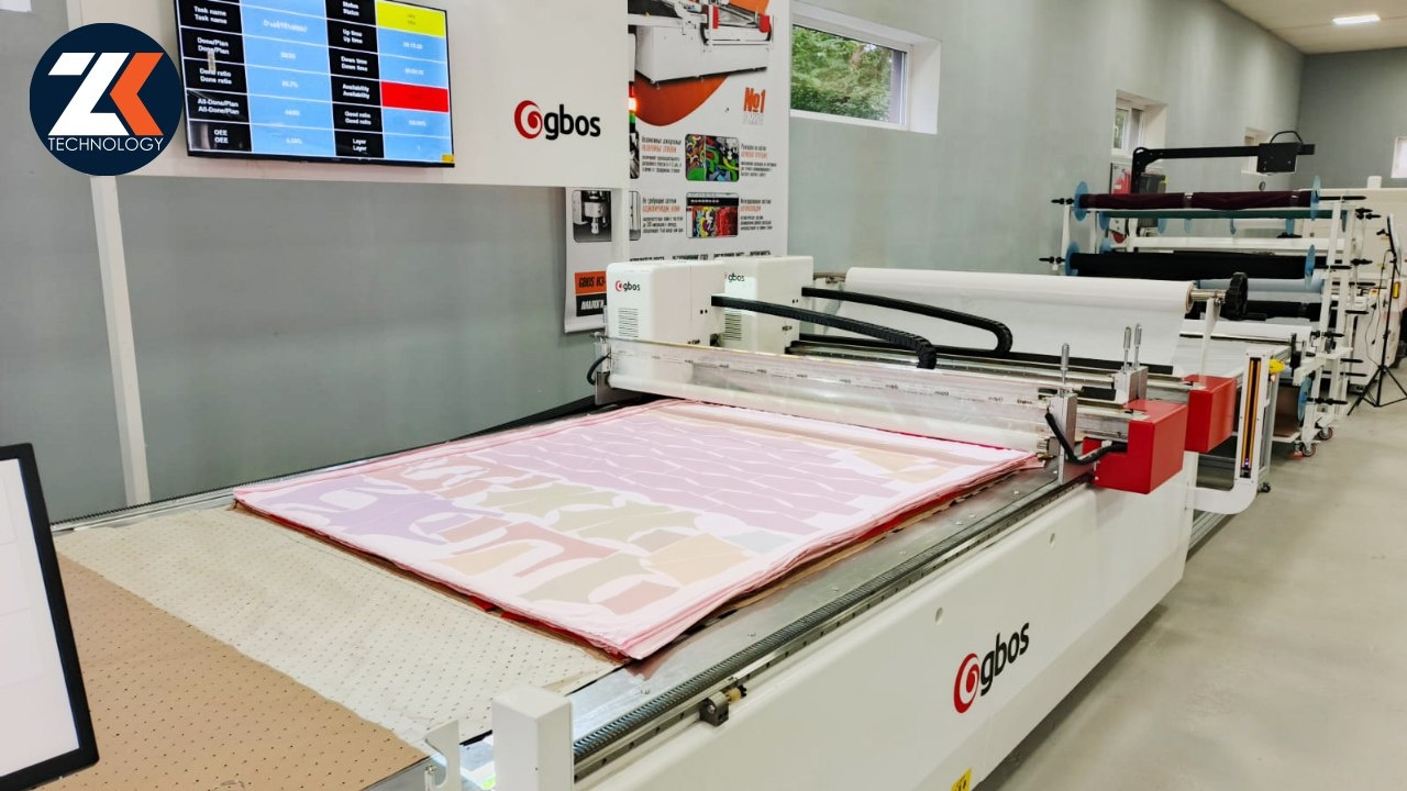

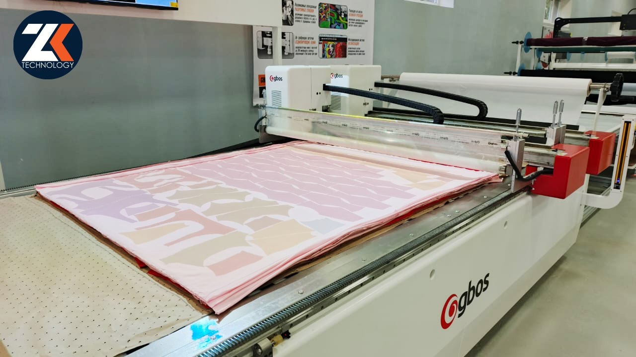

Самый производительный и высокоточный раскройный комплекс в мире!
Представляем Вашему вниманию наш новый промышленный станок H3-T - высокотехнологичное решение для раскроя различных рулонных и листовых материалов, а также для резки поролона и подкладочных материалов, сочетающее в себе точность, скорость и интеллектуальные технологии. Многослойный раскройный комплекс GBOS H3/Н3-Т представляет собой новейшее достижение в области автоматизированных технологий, предлагая непревзойденное сочетание скорости, качества и эффективности
  • 160х250 см
    Рабочая поверхность
  • 1000 мм.сек
    Мах. скорость резки
  • 500 см.сек
    Мах. ускорение по осям
  • 800 мм.сек
    Max. скорость перемещения
  • 50 мм
    Max. высота резки (в сжатом виде)
  • 300 им.сек
    Max. скорость оси Z (вибрация ножа)
  • 19.0 кВт
    Мощность вакуумной турбины (пиковая нагрузка)
  • 23.4 кВт
    Потребляемая мощность (пиковая нагрузка)
    • Независимые асинхронные
      РАСКРОЙНЫЕ ГОЛОВКИ
      Увеличивают производительность раскройного участка в 4-5 раз, в отличие от традиционных станков

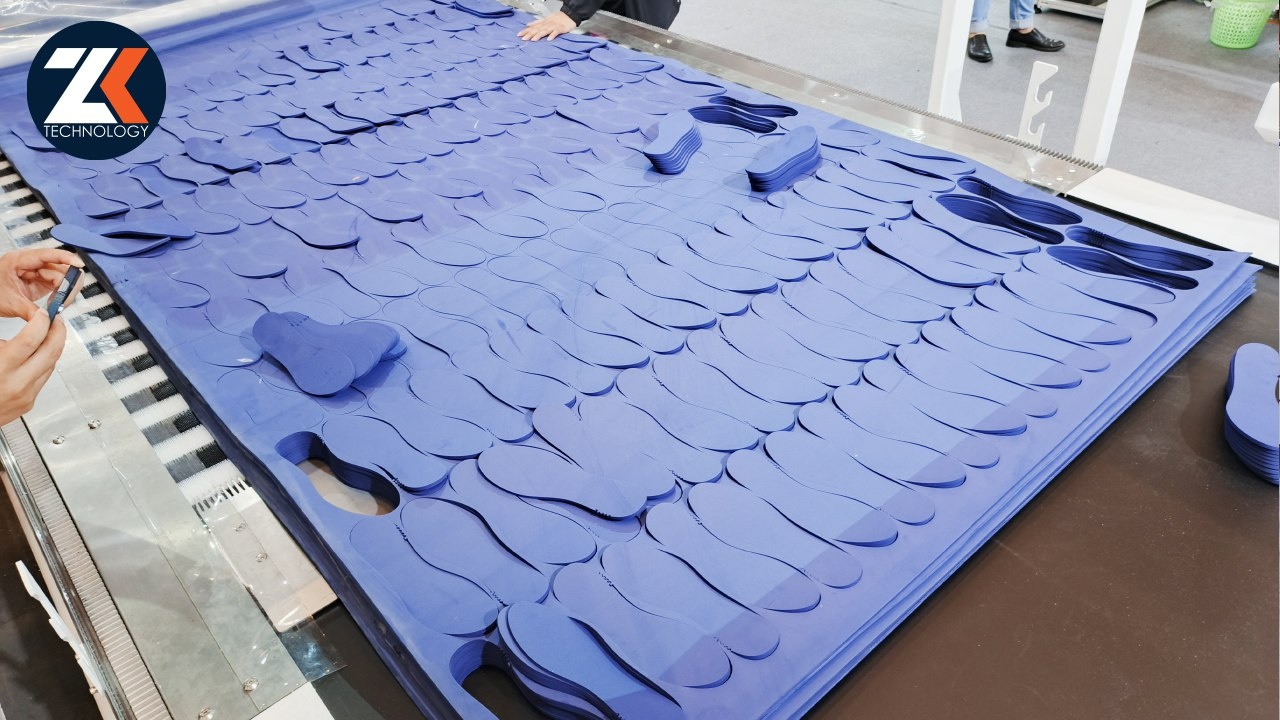

    • Не требующие заточки
      ОСЦИЛЛИРУЮЩИЕ НОЖИ
      Высокоточные ножи с частотой до 300 импульсов в секунду, обеспечивают 0-ой зазор при крое
    • Интегрированная система
      АВТОРАСКЛАДКИ
      Автоматическая система формирования файлов раскладки непосредственно на самом станке
    АКТИВНАЯ ПРОЕКЦИИ В ЗОНЕ РЕЗКИ
    Позволяет операторам оперативно производить ручную раскладку деталей кроя непосредственно из программного обеспечения раскройного комплекса на рабочий стол резки, на лежащий купон материала, например, для удобства раскроя образцов, единичных деталей кроя, небольших производственных индивидуальных сериях и т.д., а также для физической проверки соответствия файлов кроя новых моделей перед запуском и т.д.
    Также, данная опция проекции позволяет визуально определить разрезанные детали в зоне съёма, для последующей комплектации разрезанной раскладки, без использования физической предварительной напечатанной карты раскладки. Проекция контура разрезанных деталей, имя файла/детали буквенно-цифровой маркировки.

    • Устройство для нанесения проколов
      Интегрированное устройство для сверления отверстий или нанесения меток облегчает процесс подготовки материала к дальнейшей обработке, обеспечивая точное и аккуратное нанесение необходимых элементов

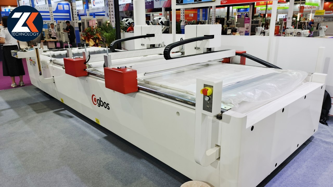

      Двух головочная асинхронная система раскроя
      Высокопроизводительная система с двумя независимыми асинхронными раскройными головками. Пневматические раскройные головки с высокочастотным ножом, вибрацией до 300 импульсов ножа в одну секунду, позволяет выполнять высокоточную резку сложных периметров на различных материалах, с идеальной геометрией реза
      Барьеры безопасности оператора
      Автоматическая активная система защиты рабочего периметра раскройного комплекса, с звуковой сигнализацией, позволяющая предотвратить механических столкновений подвижных узлов станка во время работы. Эффективная защита операторов и обслуживающего персонала в зоне раскройного участка
      Конвейерный стол подачи настила
      Дополнительный модуль конвейерного стола для равномерной синхронной подачи сформированного настила материала в рабочую область раскроя комплекса. Синхронная и асинхронная работа конвейера. Предотвращение смещения настила при подаче в область резки, и вытягивание стрейчевых материалов. Автоматическая подача очереди следующего настила к области реки, не останавливая процесс раскроя. Стандартная комплектация раскройного станка
