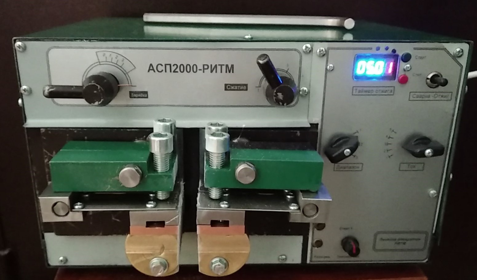

Стыковая сварка широкой полосы-ленты оцинкованной 61mm
Обновлено 03.11.2026 340738
Стыковая сварка оцинкованной полосы- ленты шириной 61 х 1,0 мм довольно сложная техническая проблема. На аппарате АСП2000, изготовлено по заказу ООО НЗПТ была полностью решена. Оцинкованная полоса достаточно капризна при сварке, цинк закипает испаряясь от 500 градусов образуя дополнительный трудности. Было проведено множество технических решений и тестовых испытаний в которых модель АСП2000-61 показала замечательный результат. Термообработку сварного шва оцинкованной ленты решено было производить температурой до 400 градусов во избежание дополнительного повреждения покрытия.
