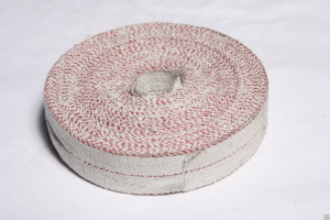

Лента феродо тормозная, КОРИЧНЕВОГО цвета, АРМИРОВАННАЯ латунной проволокой, асбестовая, изготавливается по ГОСТ 1198–93 и представляет собой тканую асбестовую полосу, изготовленную переплетением асбестовых нитей, армированных проволокой, пропитанную масляной эмульсией на основе олифы натуральной.
Применяется в качестве накладок в тормозных и фрикционных узлах машин и механизмов с поверхностной температурой трения до 300 °C, работающих при давлении до 5 МПа и сухом трении.
Ленты данного типа выпускаются толщиной от 4 мм до 14 мм и шириной от 13 мм до 200 мм.
Асбестосодержащая тормозная лента, армированная латунной проволокой, на тканой основе, с масляной пропиткой. Обладает следующими физико-механическими показателями: коэффициент сухого трения 0,45 — 0,60 по чугуну СЧ; линейный износ не более 0,11 мм по чугуну СЧ; плотность -1,45 -1,65 г/куб.см. Преимущества армированной ленты феродо неоспоримы: устойчивость на изгиб; отсутствие трещин и разорванных нитей; увеличение массы при воздействии воды и масла не более 12%.
