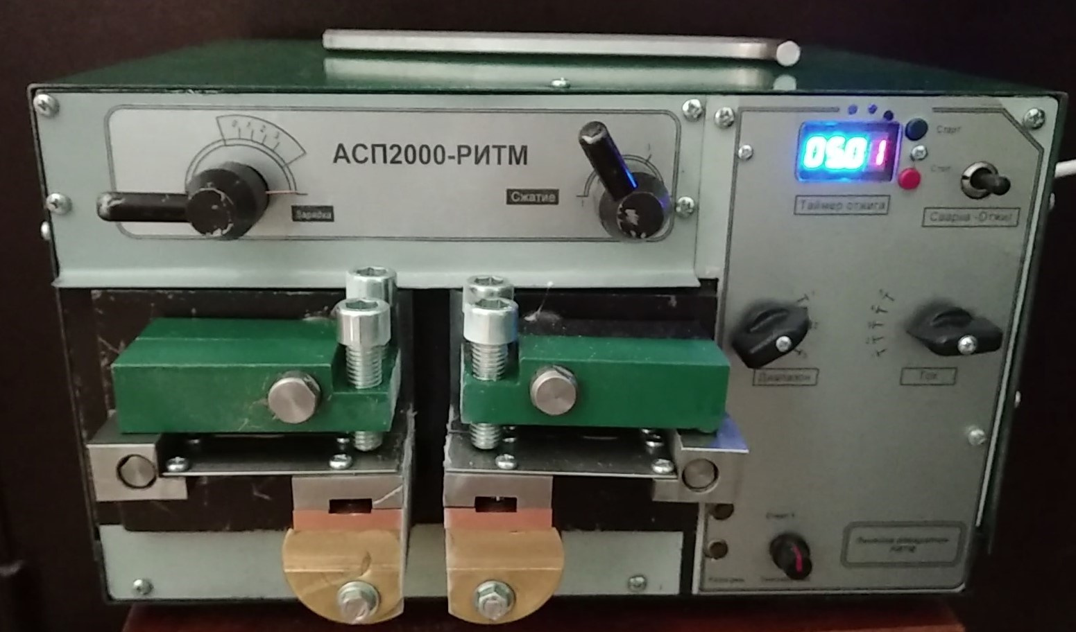

Стыковая сварка оцинкованной полосы- ленты шириной 61 х 1,0 мм довольно сложная техническая проблема. На аппарате АСП2000, изготовлено по заказу ООО НЗПТ была полностью решена. Оцинкованная...
Стыковая сварка оцинкованной полосы- ленты шириной 61,0 мм, толщиной 1,0 мм
Аппарат АСП2000-61, изготовлен по заказу ООО НЗПТ полностью соответствует поставленному тех. заданию.
Оцинкованная полоса достаточно капризна при сварке, цинк закипает и испаряется от 500 градусов, образуя дополнительный трудности.
Принятые технические решения и множество тестовых испытаний АСП2000-61 показали замечательный результат.
Термообработку сварного шва оцинкованной ленты решено было производить температурой до 400 градусов во избежание дополнительного повреждения цинкового покрытия.
