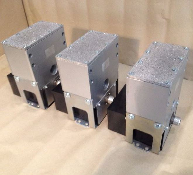

Назначение Пневмораспределитель У7124А применяется для управления потоками сжатого воздуха в пневматических системах. Электропневматическое управление обеспечивает переключение распределителя...
ООО «ПЦ»Пневмораспределители У7122А, У7124А, - это уникальные пневматические совремнные агрегаты с полувековой историей производства и применения, трехлинейные сдвоенные (другое название: клапан сдвоенный трёхходовой) с условным проходом 16; 25 и 40 мм с пневматической блокировкой, односторонним электропневматическим управлением, пневматическим возвратом и ручным дублированием управления, предназначены для управления (корректировки потока сжатого воздуха) кузнечно-прессовыми и другими машинами (прессы кривошипные, листогибы, гильотинные ножницы) с одноручным или педальным нажатием.
На пневмораспределителях У7122А, У7124А смонтированы пластины-глушитель из спеченного бронзового материала в количестве 2-х штук, установленные на корпусе с помощью металлической фиксирующей панели.
Пневмоклапаны У7122А, У7124А состоят из 2 соединенных в единое целое клапанных секций, каждая из которых обладаем собственным управлением благодаря своим пилотным 3-х-линейным мини-пневмораспределителям с электромагнитным регулированием П-РЭ (ПЭК 31), присоединенных к электросети штепсельным разъёмом для обеспечения электроуправления, производимого по самостоятельной ветви для каждой секции.
В конструкции пневмораспределителей У7122А, У7124А присутствует сигнализатор, состоящий из двух поршней и микропереключателей, обеспечивающий надежный контроль неисправности каждой из 3-х-линейных секций.
Пневмораспределители У71-22А и У71-24А размещают на подготовленную обработанную поверхность в вертикальном либо горизонтальном положении и закрепляют металлическими винтами через имеющиеся отверстия (на поверхности корпуса либо на основании пневмоклапана).
