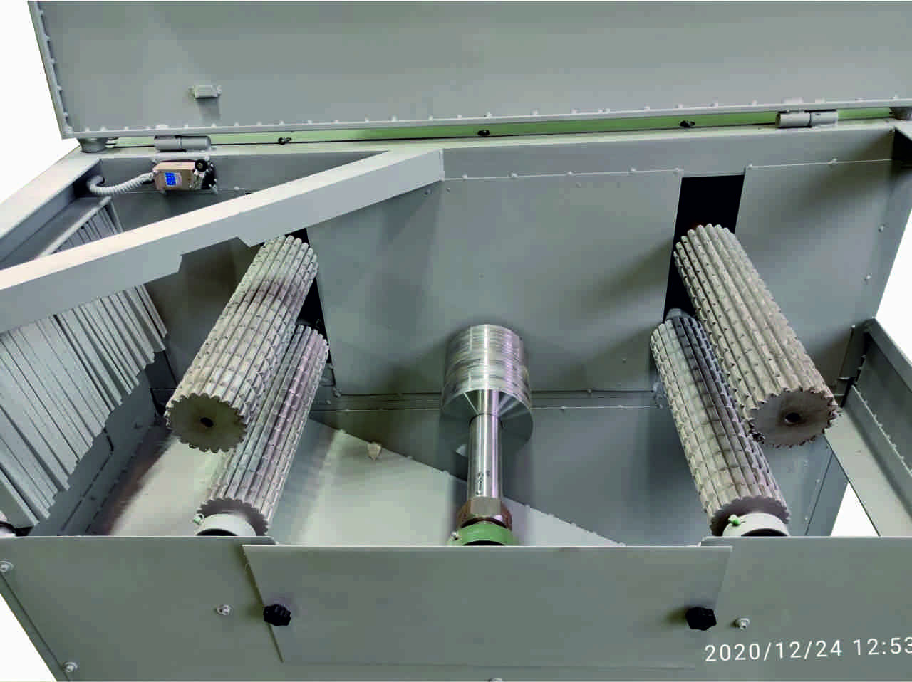

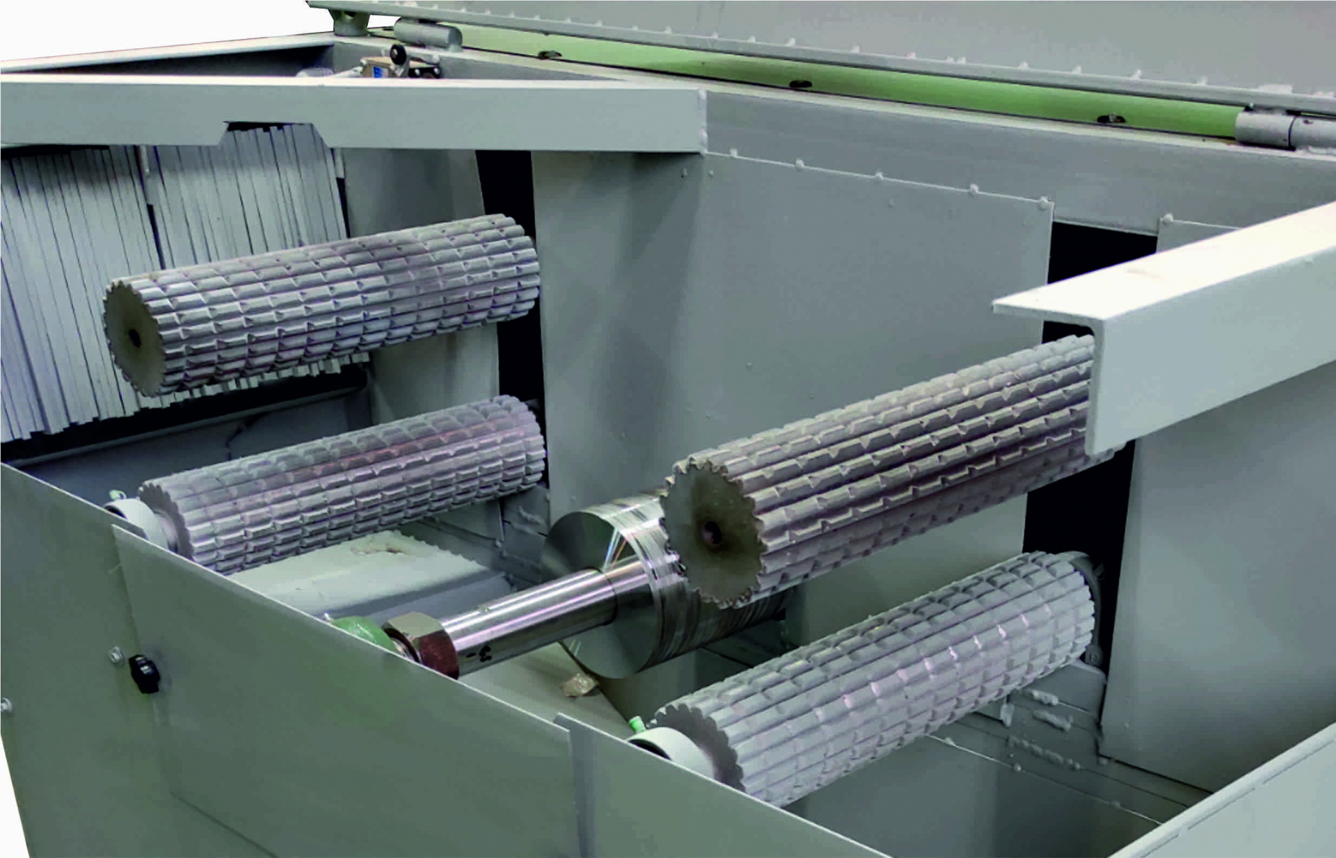

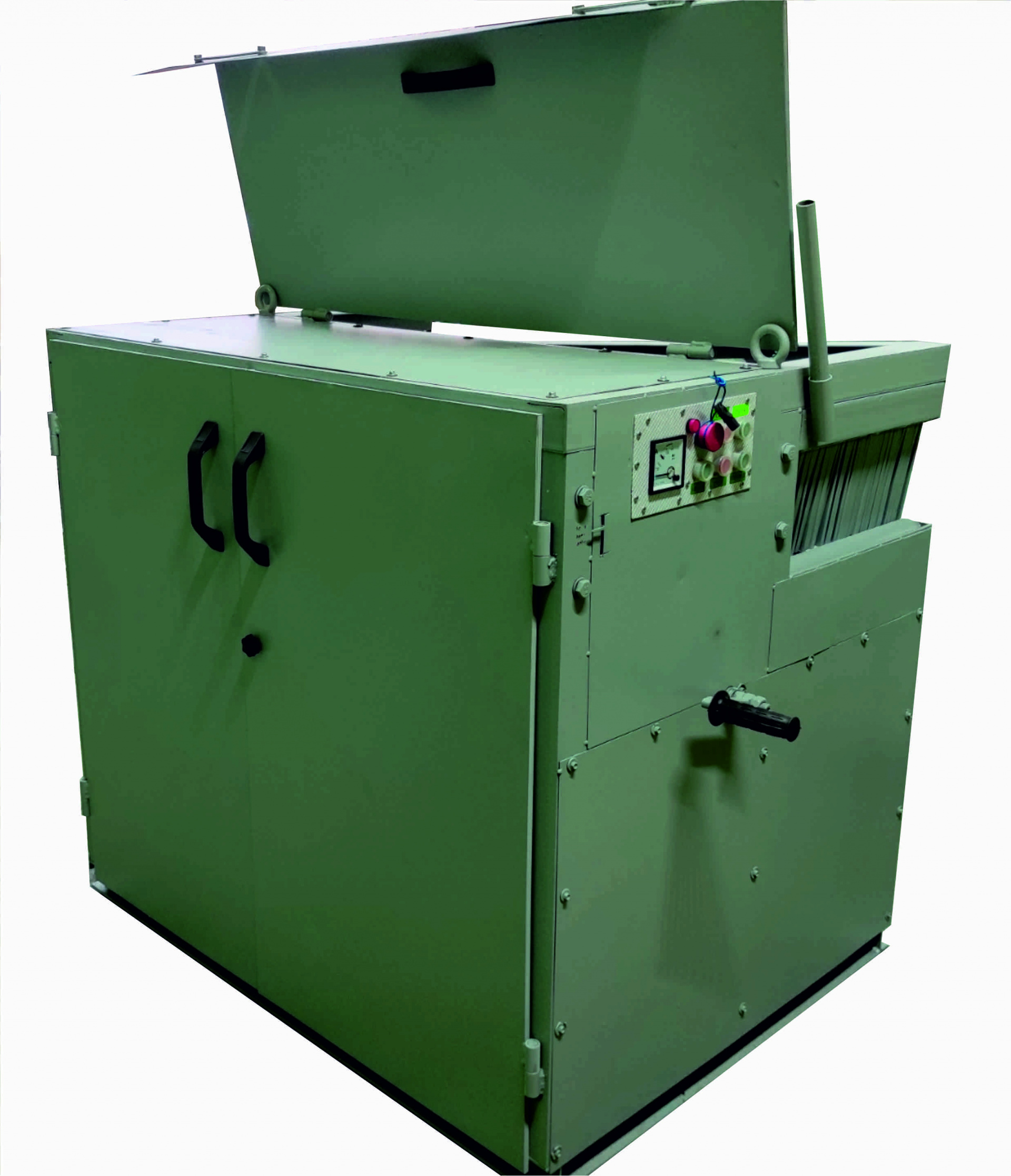

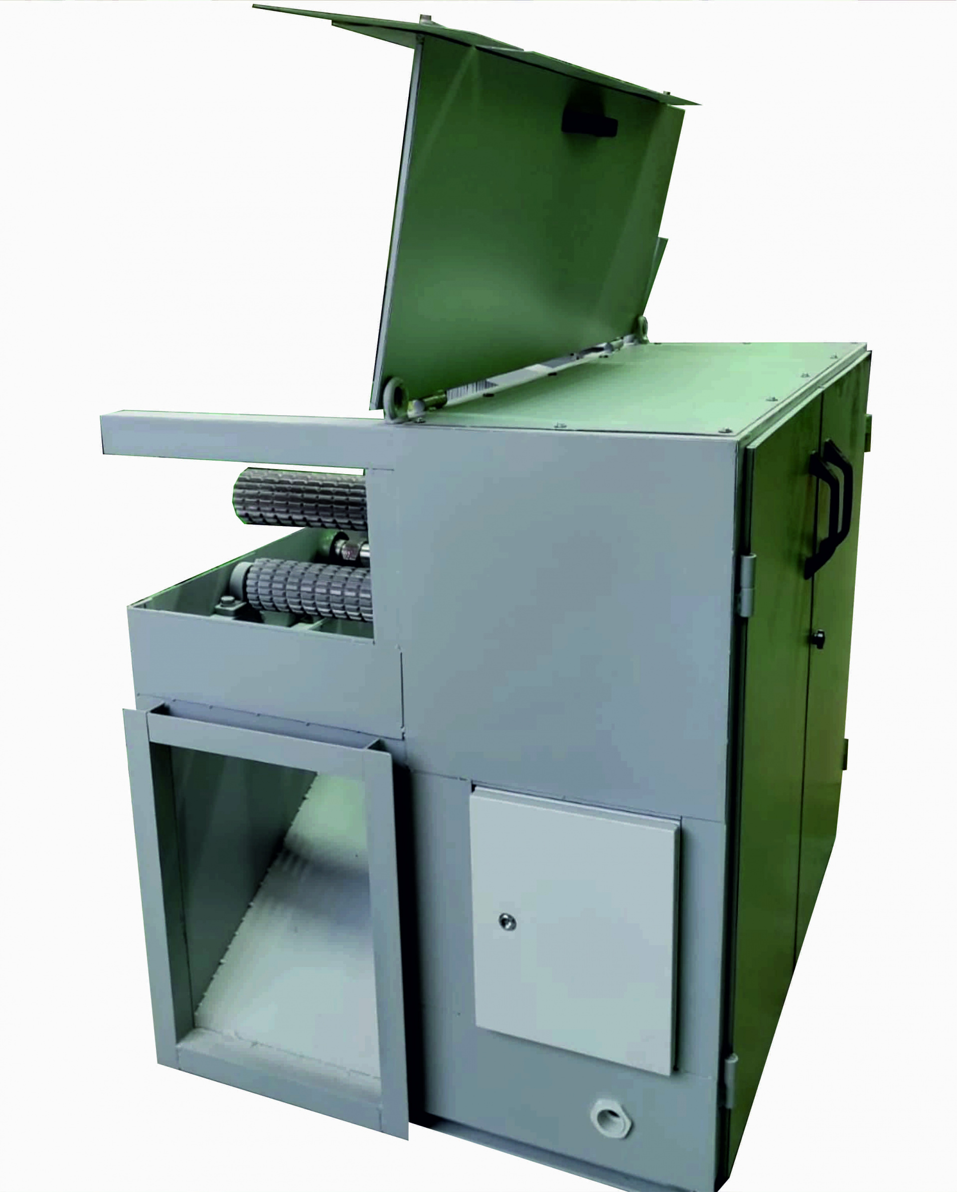

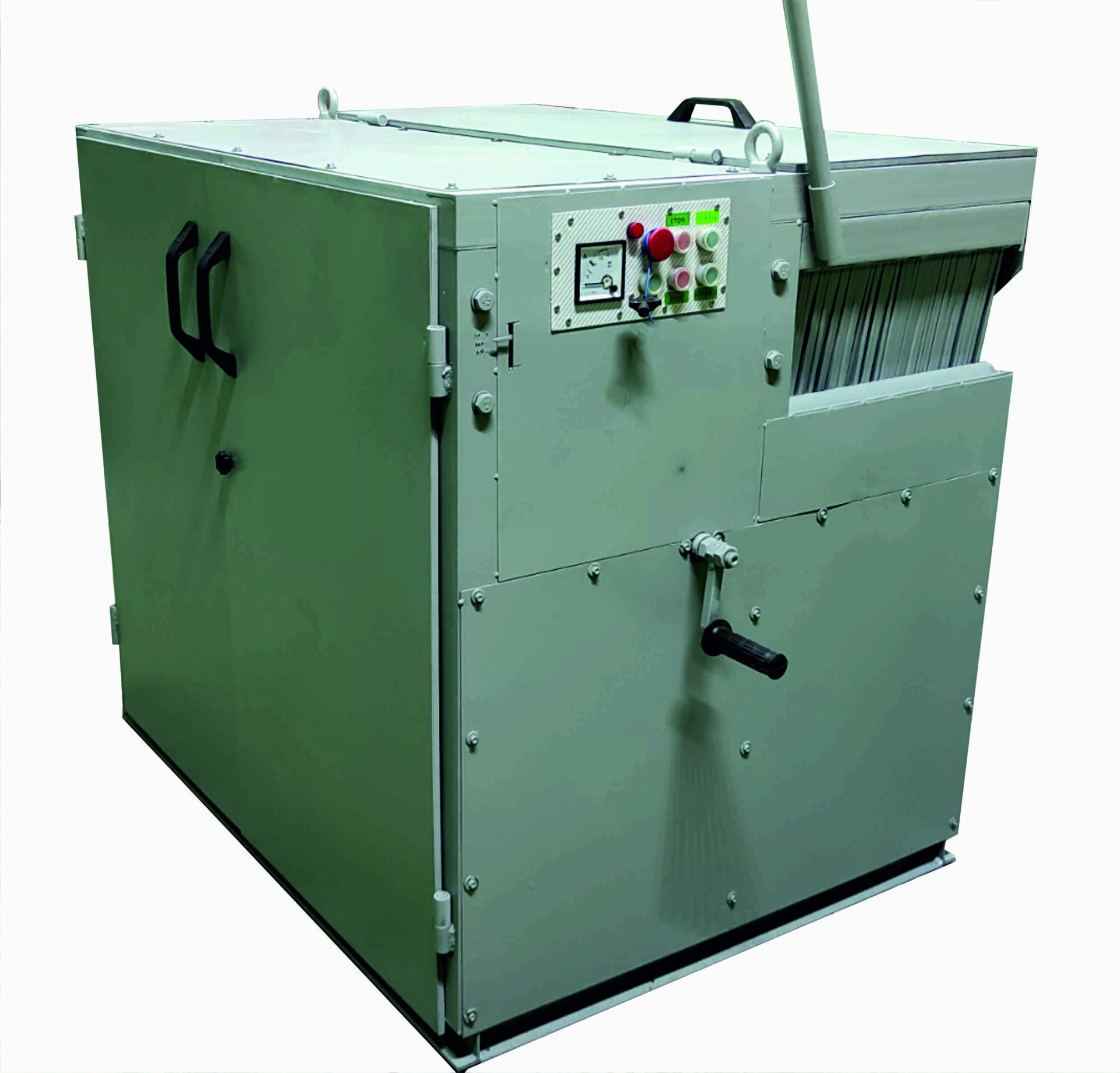

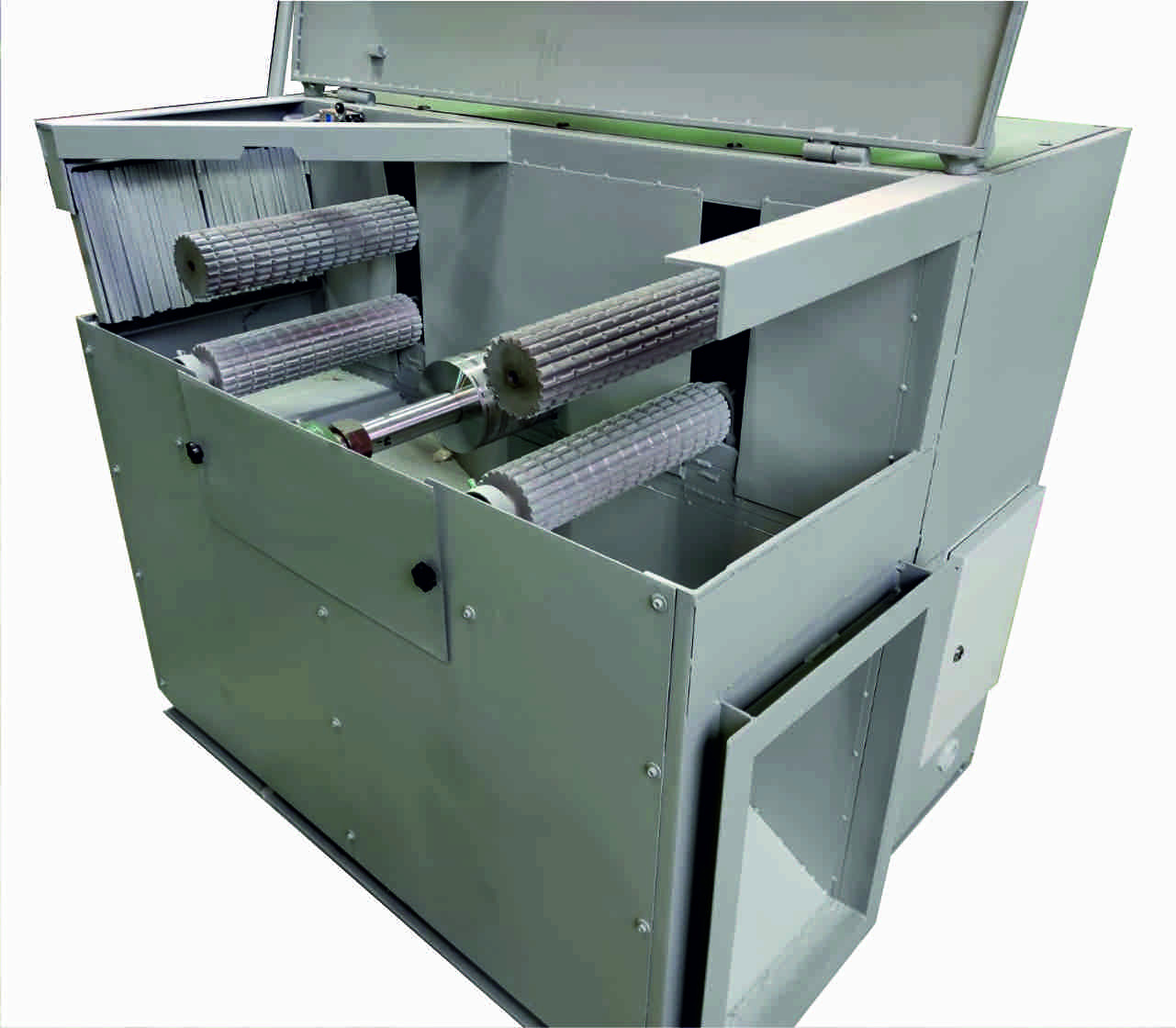

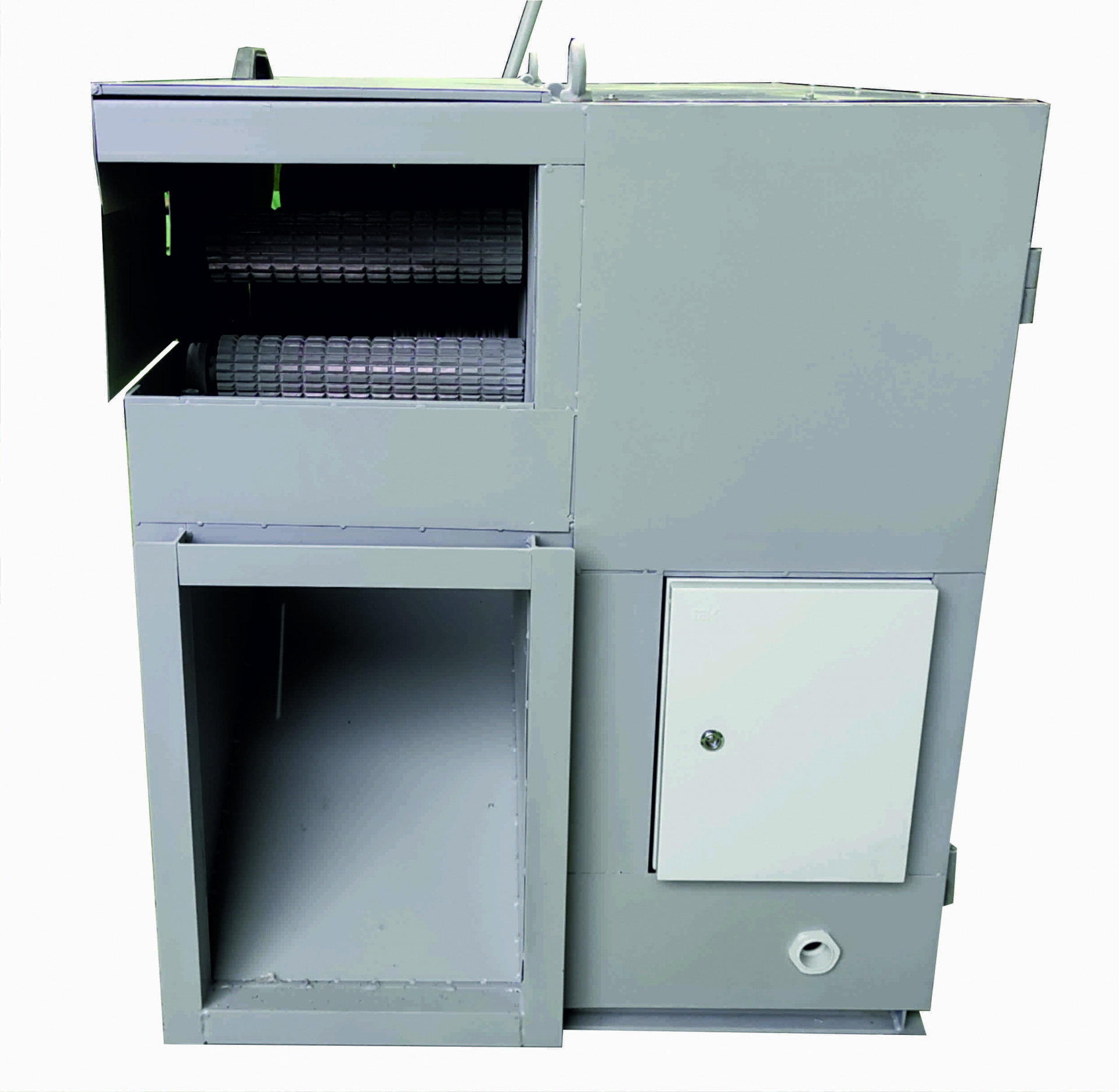

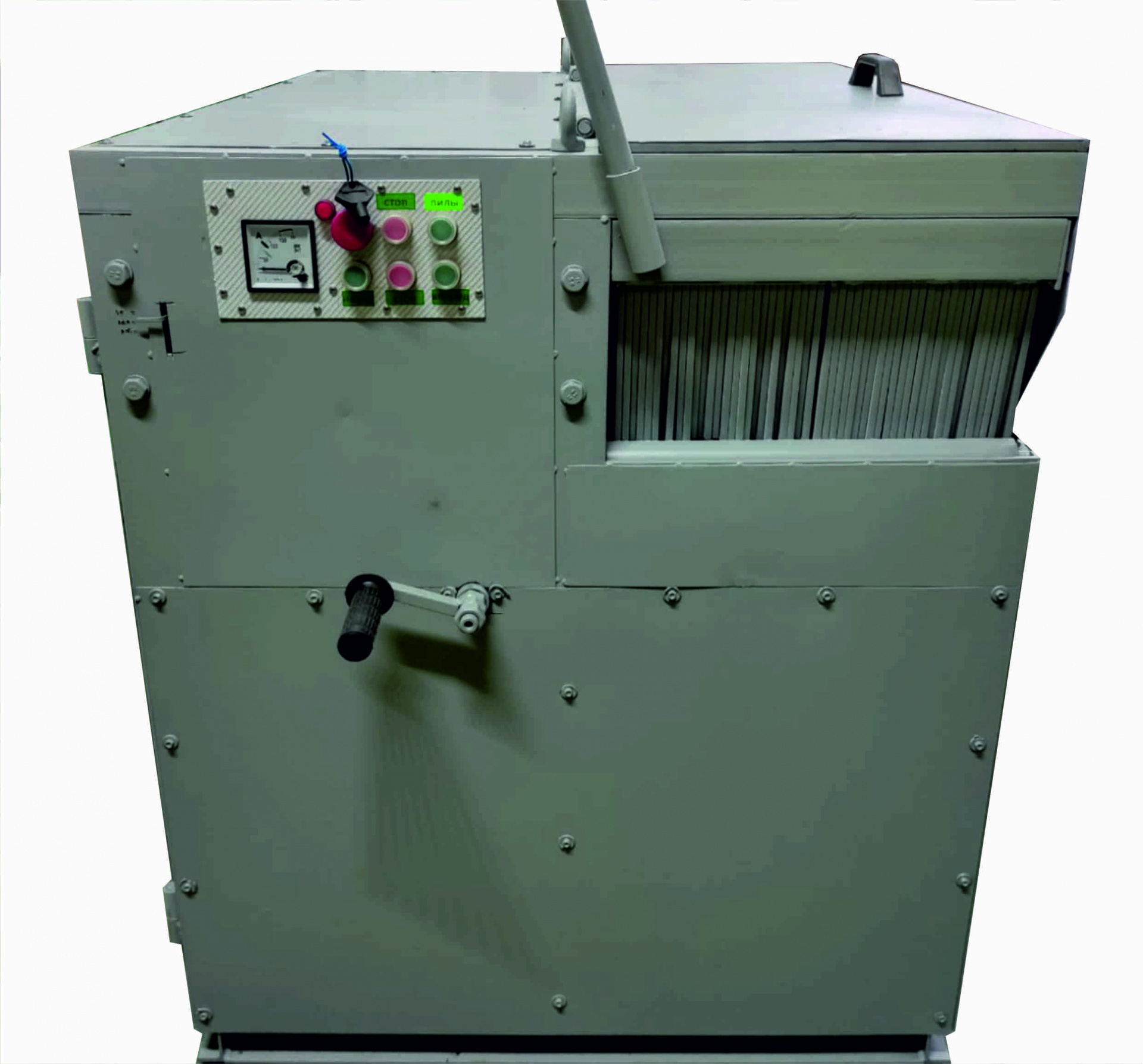

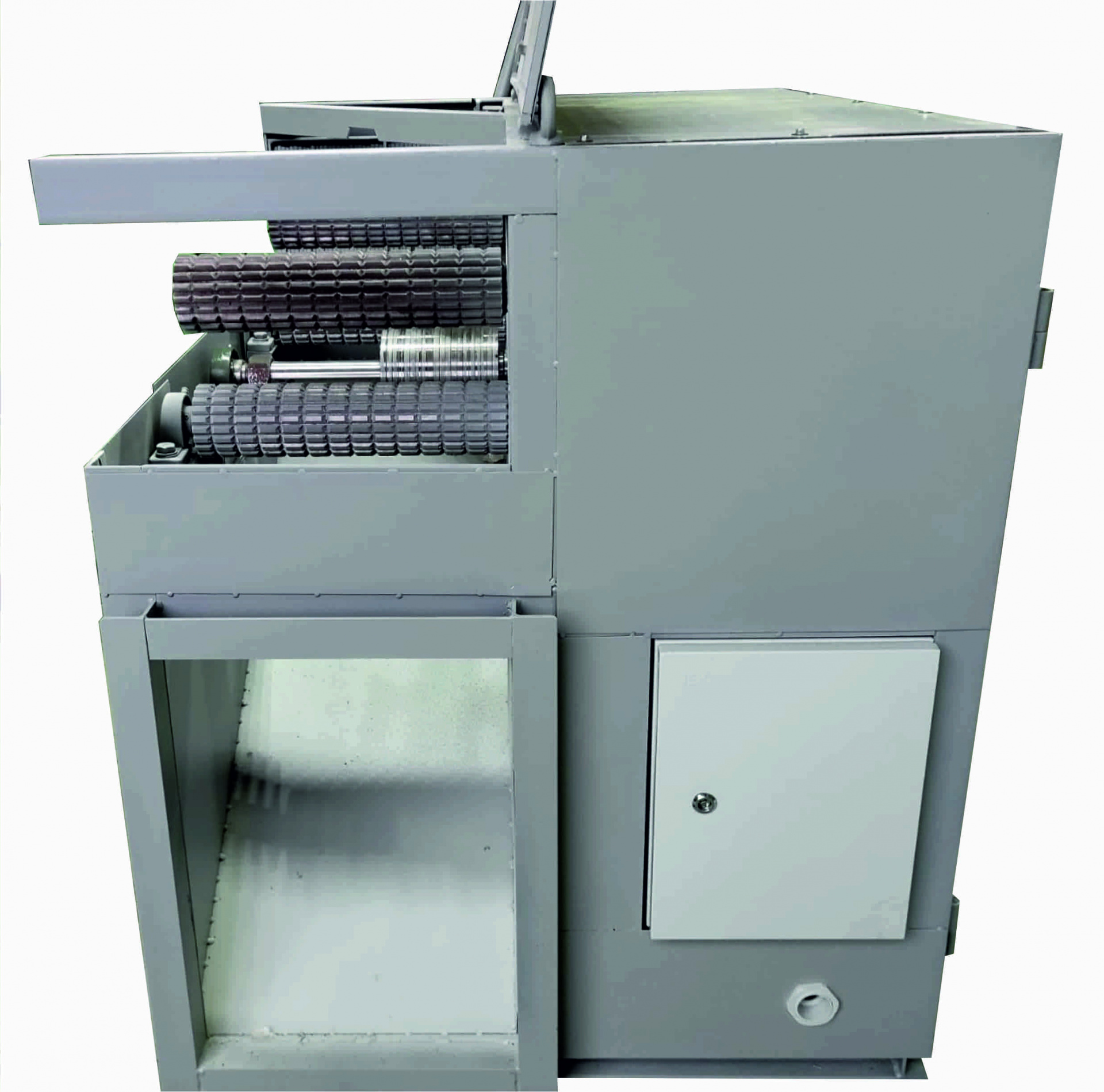

Станки серии СМ-160 производят распил двухкантных брусьев высотой до 160 мм. На станках может устанавливаться до 6 дисковых пил, диаметром до 450 мм. При пилении бруса меньшей высоты, можно использовать пилы меньшего диаметра - это позволяет сократить ширину пропила и, следовательно, повысить процентный выход готового пиломатериала. Пилы имеют частоту вращения 2200 об/мин., что обеспечивает высокое качество получаемого материала.

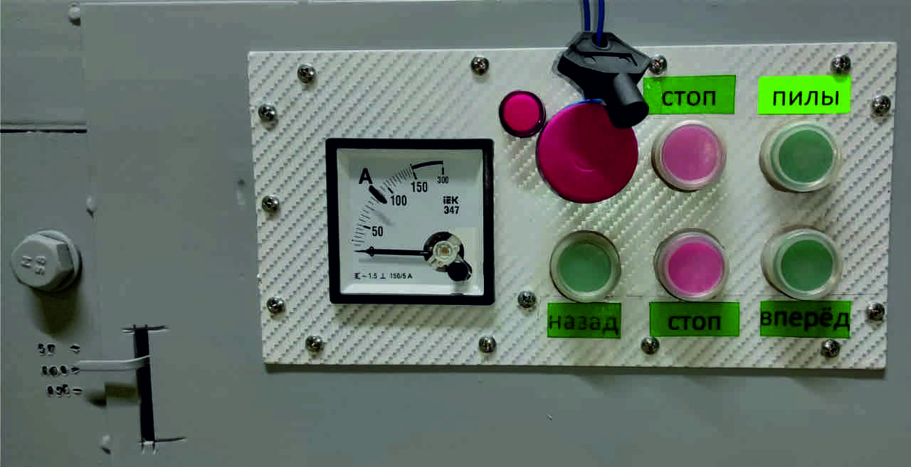

Скорость подачи материала имеет трёхступенчатую регулировку: 4,6,9 метров в минуту. В зависимости от нагрузки на пилы, по показаниям амперметра, устанавливается оптимальная скорость подачи. Это позволяет достигнуть такого режима работы, при котором электродвигатель и пилы работают без перегрузки в оптимальном режиме. В результате, срок службы пил увеличивается, а затраты на их обслуживание сокращаются.
Многопильный станок может работать совместно с бревнопильным станком, образуя единую производственную линию, или самостоятельно - в качестве станка второго ряда.
Простая и надежная конструкция станков СМ - 160 позволяет работать на них долгое время, при неизменно высоком качестве получаемой продукции.
Род тока питающей сетипеременный трехфазный
Частота тока,Гц50
Используемое напряжение, В380
Ширина обрабатываемого материала
  • наибольшая, мм
  • наименьшая, мм
не ограничено
10
Толщина обрабатываемого материала
  • наибольшая, мм
  • наименьшая, мм
160
5
Длина обрабатываемого материала, мм, не менее1200
Скорость резания, м/c, не менее56
Номинальная скорость подачи, м/мин4, 6, 8
Количество пил, шт., не более6
Расстояние между крайними пилами, мм, не более350
Диаметр пил, мм, наибольший450
Номинальный диаметр посадочной шейки под инструмент, мм50
Номинальное расстояние от пола до рабочей поверхности стола, мм820
Норма обслуживания, чел2
Редуктор червячныйNRW-0.75\60
Кол-во электродвигателей, шт2
Электродвигатель главного привода (пильного вала) номинальная мощность, кВт30
Номинальная частота вращения, об/мин2950
Электродвигатель привода подачи (подающих вальцов):
  • номинальная мощность, кВт
  • номинальная частота вращения, об/мин
1,1
1500
Суммарная мощность электродвигателей, кВт *ПРИ ДИАМЕТРЕ ПИЛ 500
31,1
Масса, кг950
Габаритные размеры станка
  • длина, мм
  • ширина, мм
  • высота, мм
1300
1000
1150
