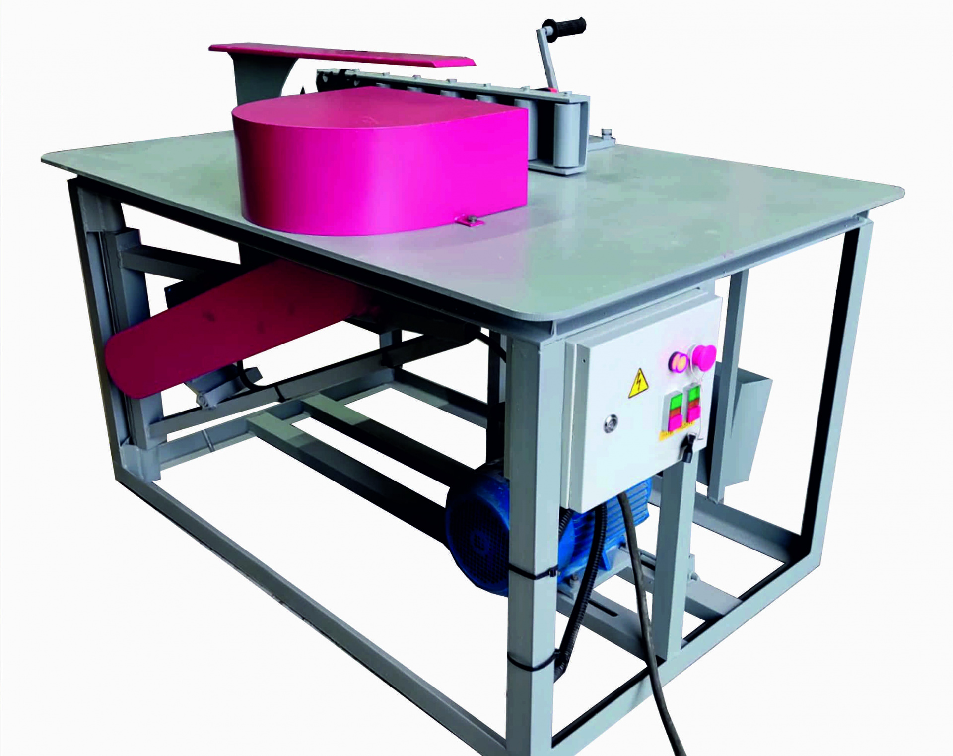

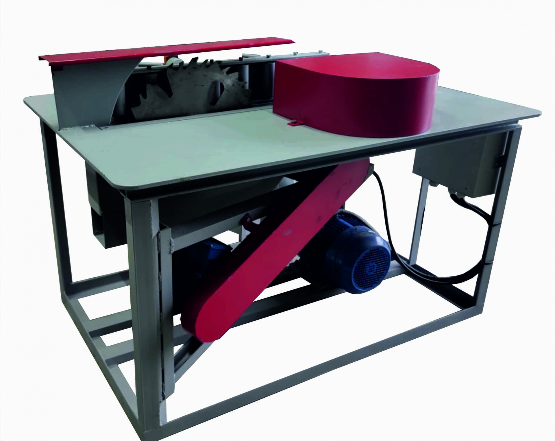

Станок горбыльно-ребровой ГР-630
Обновлено 19.08.2024 343860

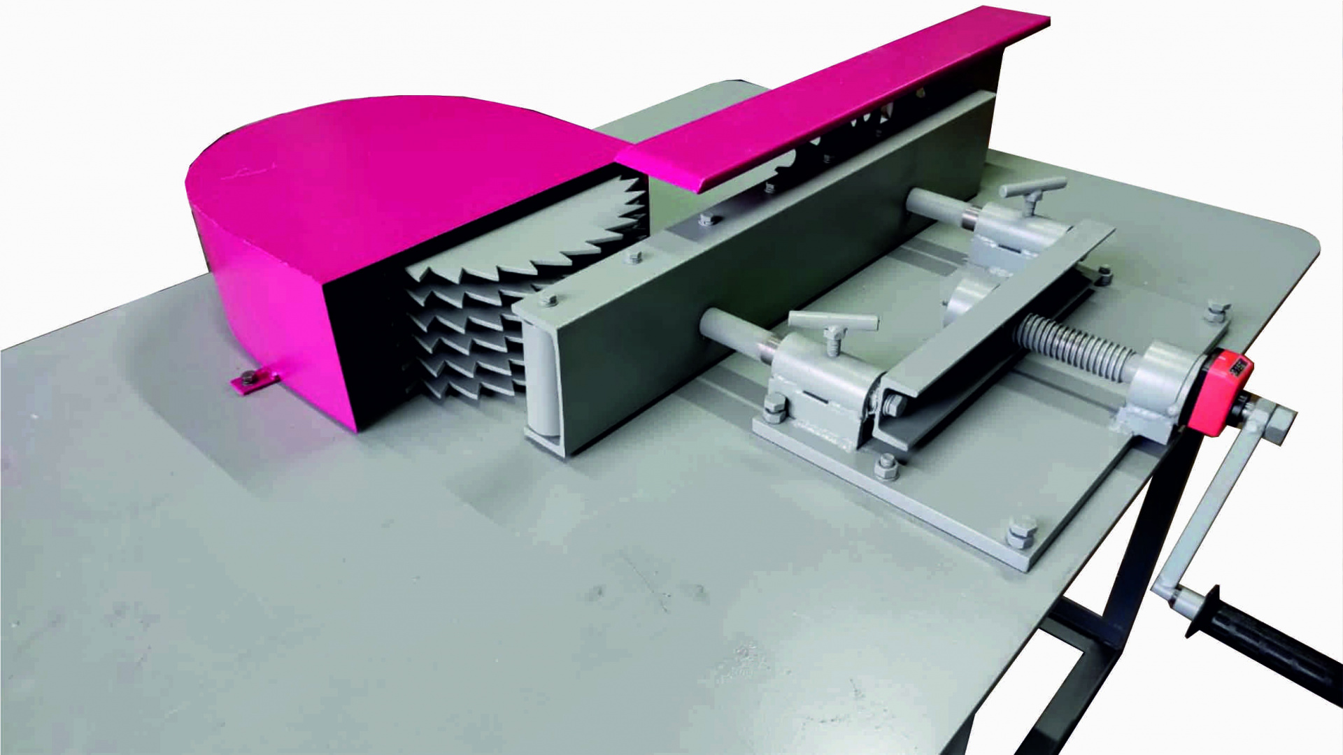

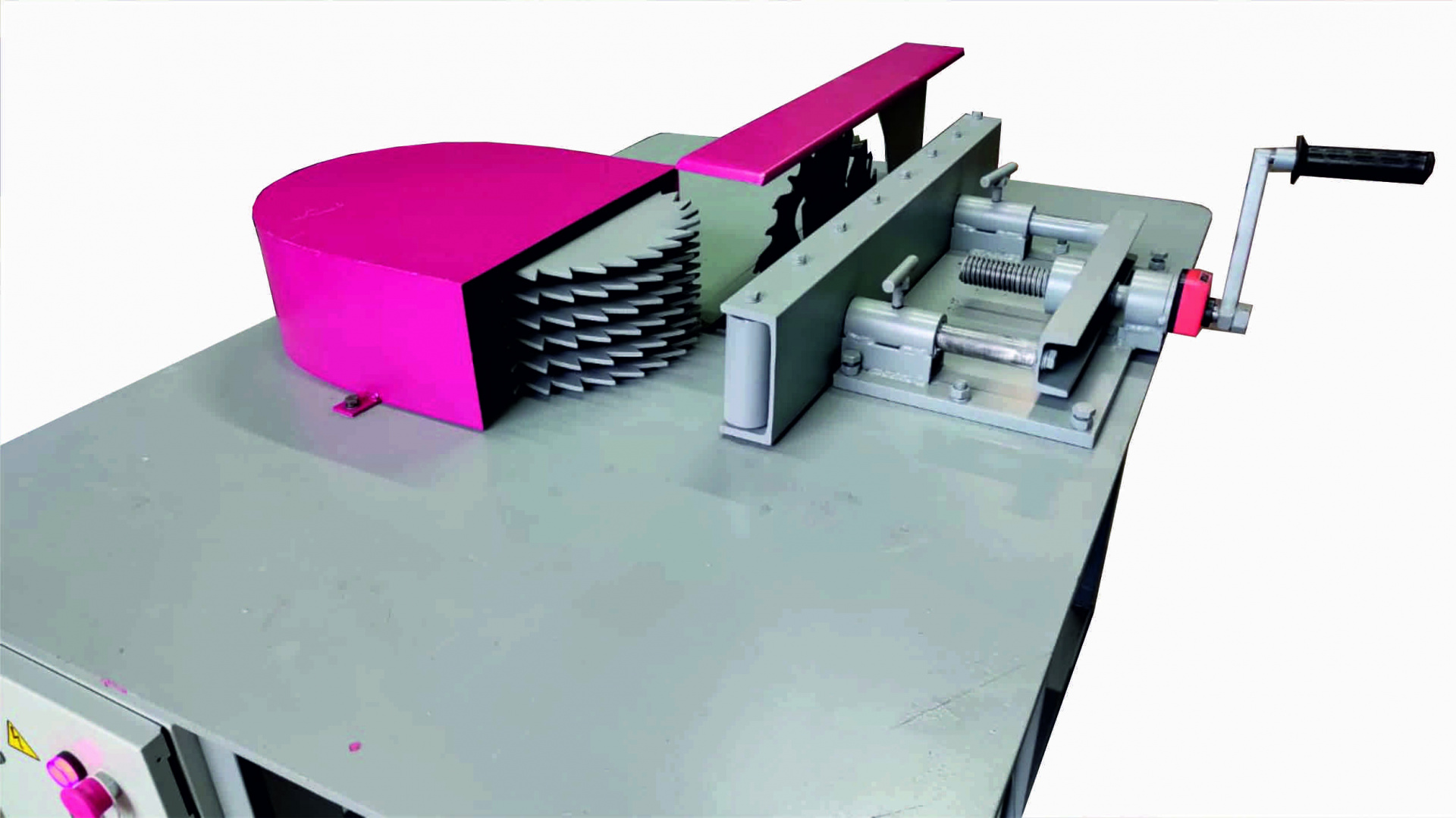

Данный станок используется:
  • для высокопроизводительной переработки горбыля и получения обрезной доски фиксированного размера, задаваемого при помощи винта с трапециидальной резьбой;
  • в качестве делительного станка;
  • как пилорама второго ряда, используемая для распиловки трехкантного бруса в обрезную доску.

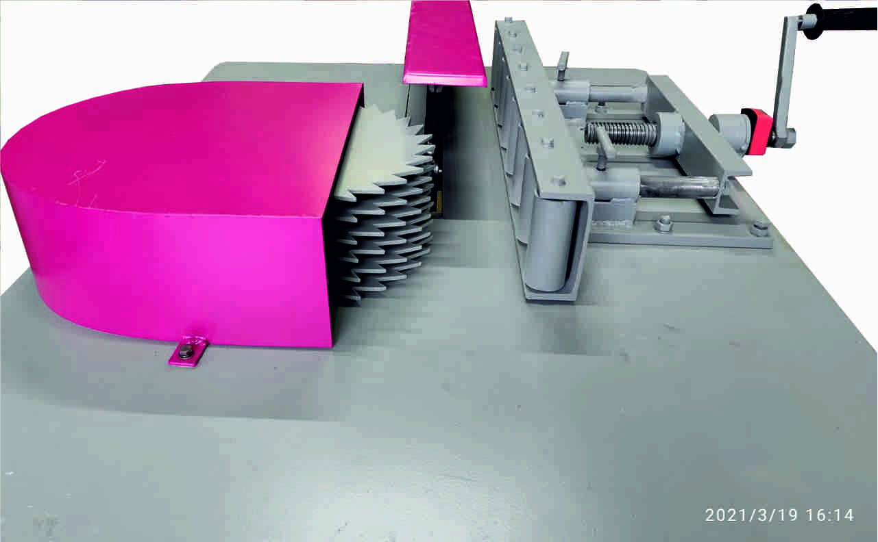

Кроме этого, станок оснащен механизмом для переработки обрезков, получаемых в процессе раскроя горбыля.

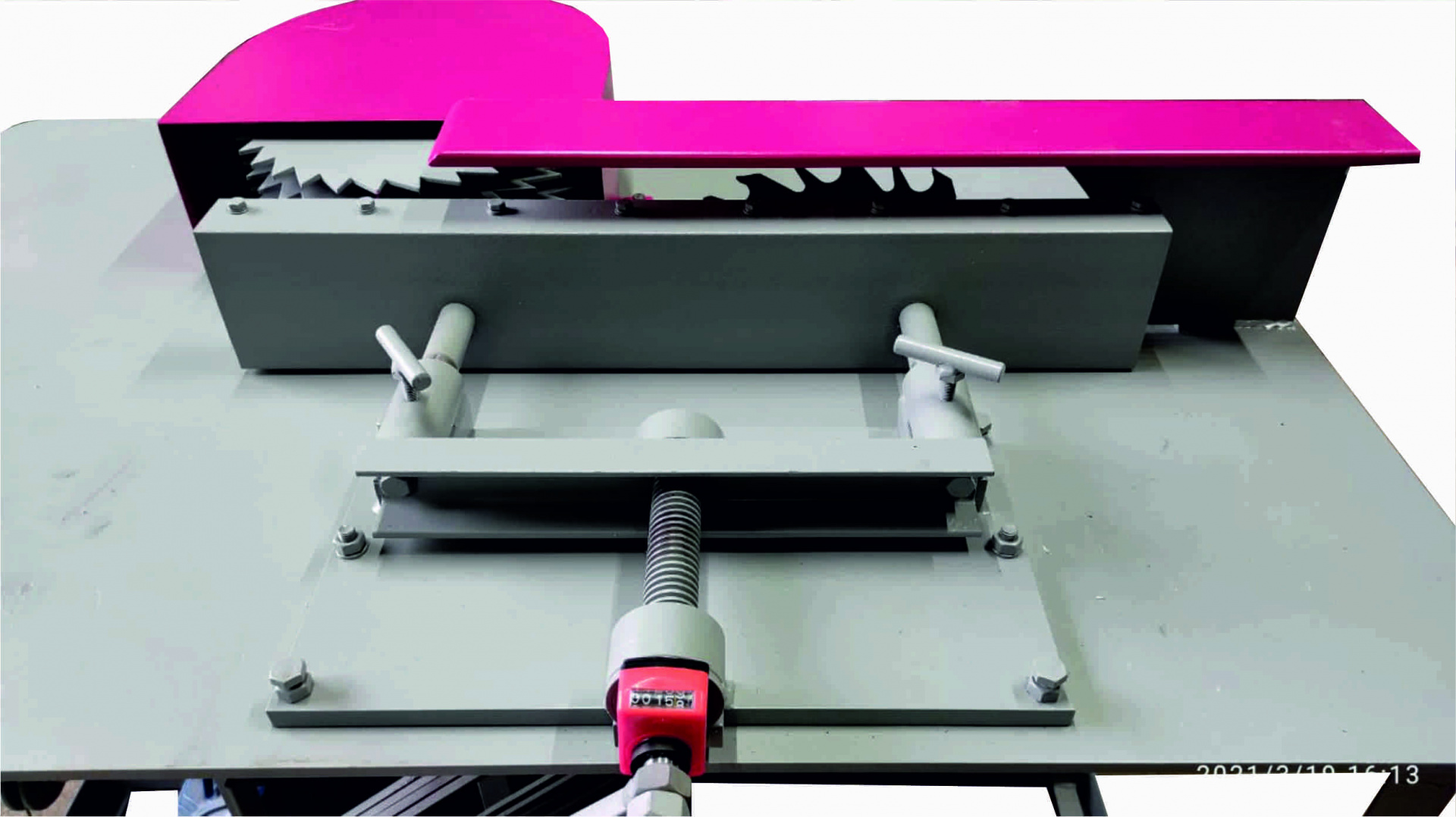

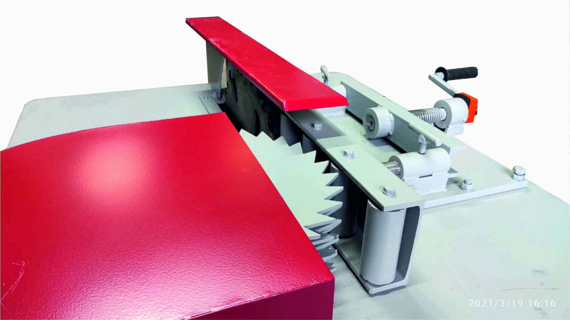

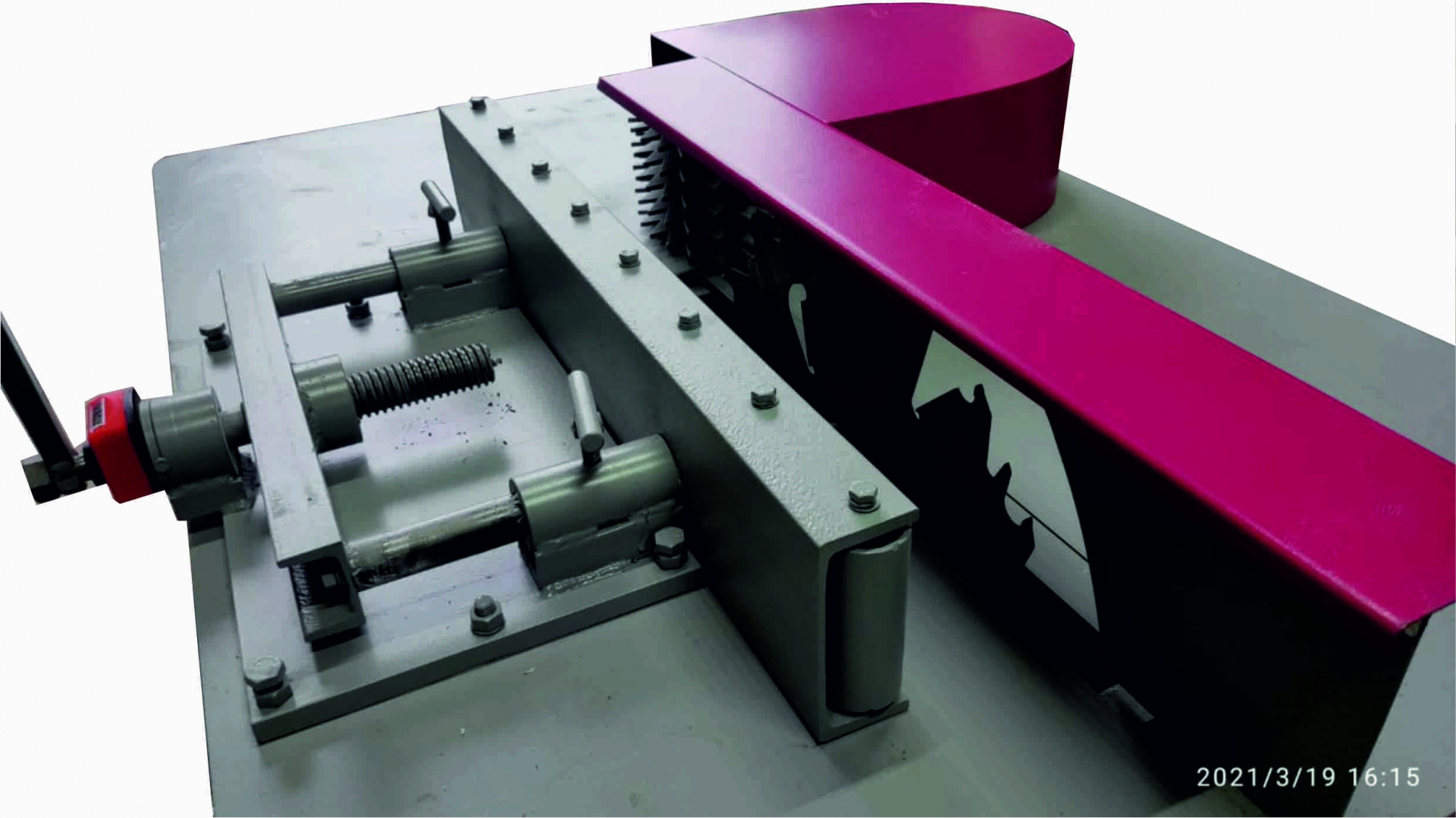

Благодаря конструкции подающего механизма копирующего типа, горбыль надежно удерживается в зоне обрезки кромок и обеспечивается одинаковое давление прижима доски, независимо от толщины заготовки. В состав подающего механизма входит редуктор NRW-0.75\60.
Наличие текстолитовой пластины снижает коэффициент трения заготовки об стол.

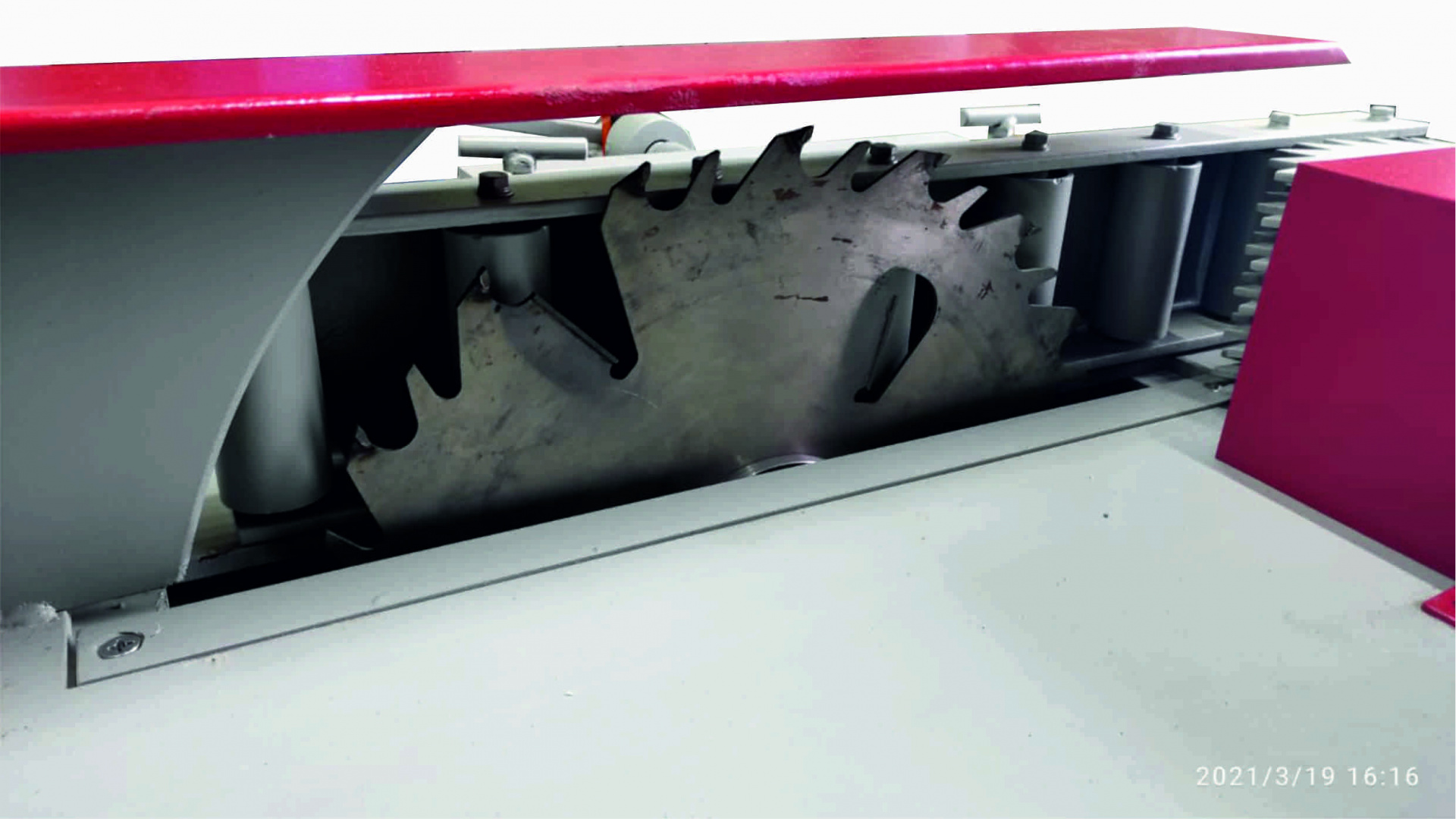

В комплектацию станка входит расклинивающий нож, обеспечивающий высокую точность резания, предохраняющий пилы от зажима и выброса заготовки в обратном направлении из станка.
При помощи упорно-роликовой линейки со скребками производится снятие опилок, которые отводятся в эксгаустерную установку.
Станок оснащен подшипниками закрытого типа.
Имеется удобный пульт управления.
Приобретая  горбыльно-ребровой   станок , Вы повышаете рентабельность своего деревообрабатывающего производства за счет увеличения полезного выхода пиломатериалов и снижения отходов на лесопильном предприятии.

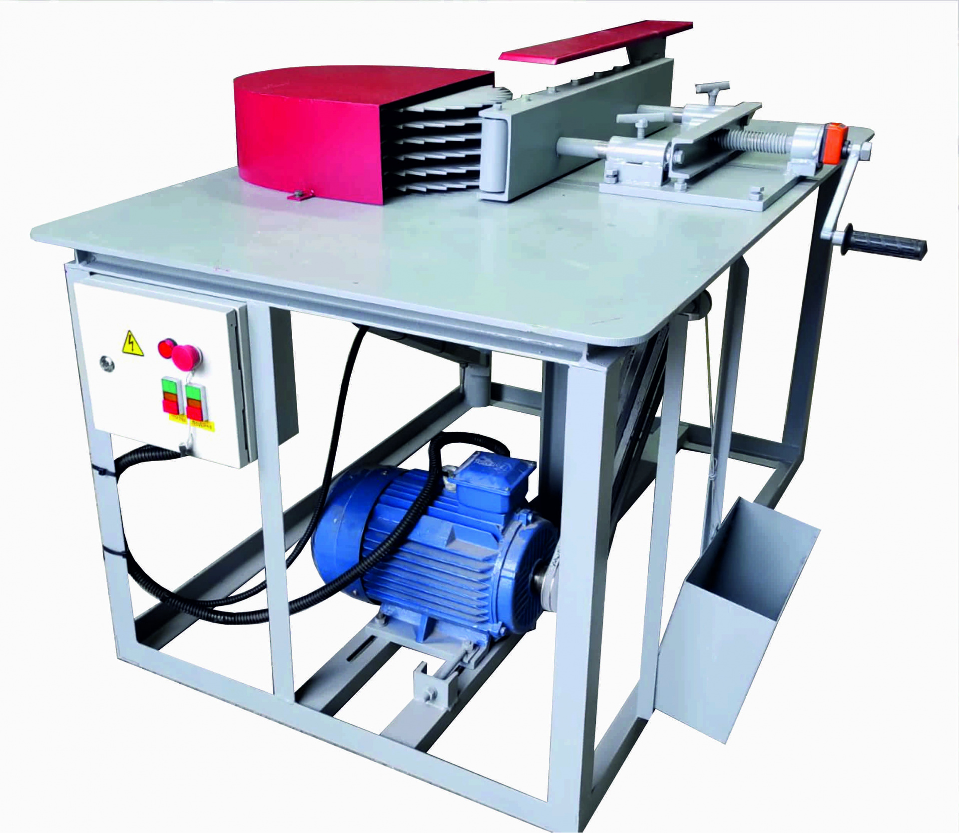

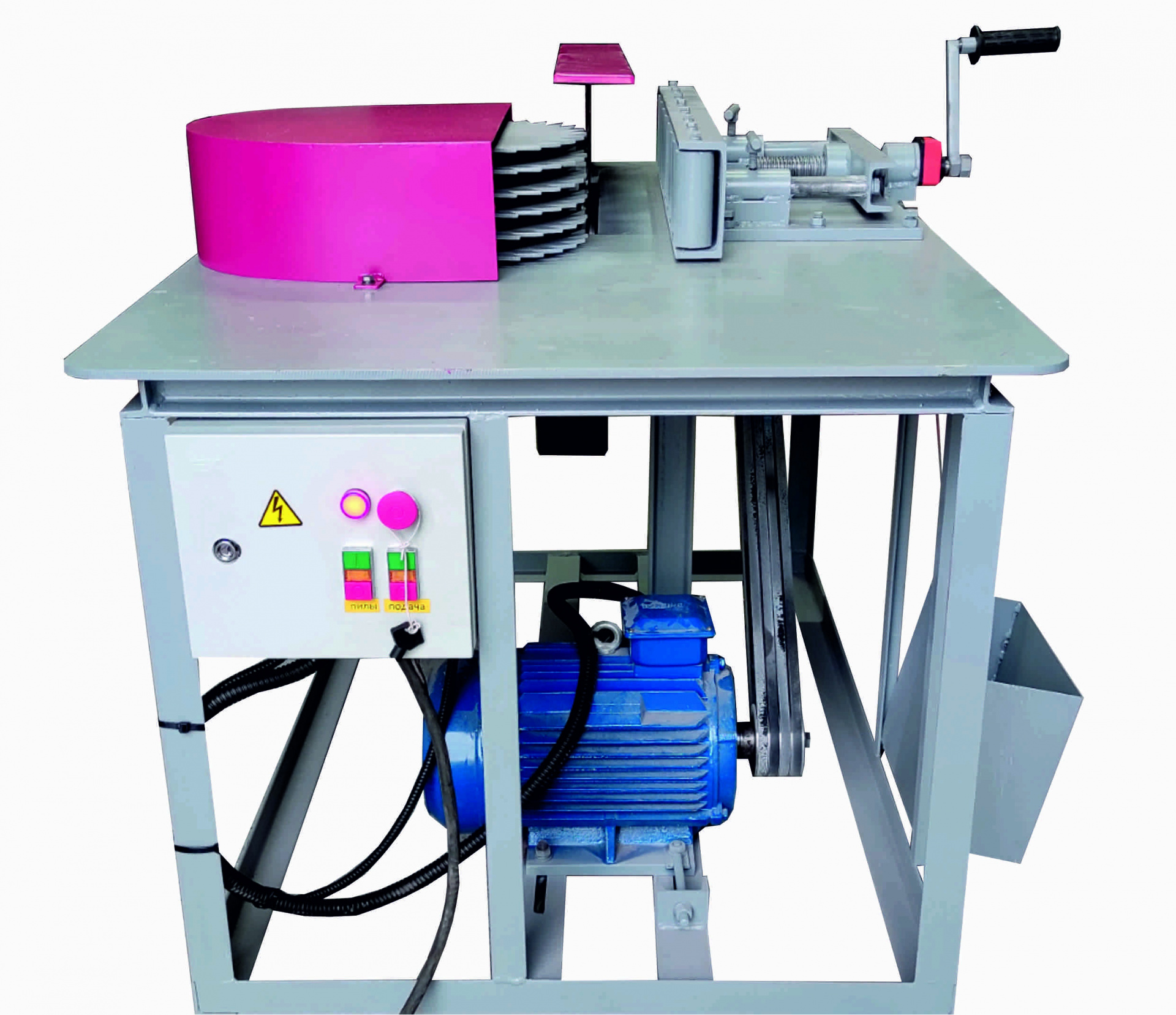

Характеристика электрооборудования
Род тока питающей сетипеременный
Номинальная частота,Гц50
Номинальное напряжение сети, В380
Количество электродвигателей2
Электродвигатель главного привода (пильного вала)
  • номинальная мощность, кВт
  • номинальная частота вращения, об/мин
11
2880
Электродвигатель привода подачи (подающей реборды)
0,55
1000
Суммарная мощность электродвигателей, кВт12,1
Диаметр питающего кабеля, мм (медь)6
