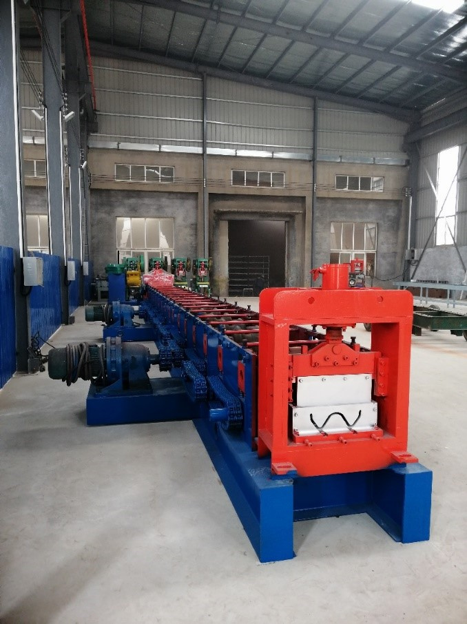

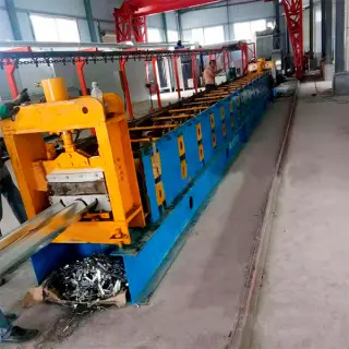

Линию для производства балок барьерного ограждения
Обновлено 18.07.2023 343996
Разматыватель
  • Исполнение: Консольный
  • Тип: Механический
  • Максимальная ширина рулона: 500 мм
  • Максимальная нагрузка: 5 000 кг
Прокатный стан
  • Мощность главного двигателя: 47 кВт
  • Толщина рамы: 25 мм
  • Количество клетей: 16 шт
  • Толщина материала: 2,75 – 4,16 мм
  • Скорость проката: 6 - 8 м/мин
  • Материал валов: Сталь # 45
  • Диаметр валов: 105 мм
  • Пресс для перфорации гидравлический
  • Габаритные размеры линии: 16000 х 1800 х 1500 мм
  • Вес: 17000 кг
Гидравлический автомат для резки
  • Мощность гидравлической станции: 15 кВт
  • Точность резки: ± 2 мм
