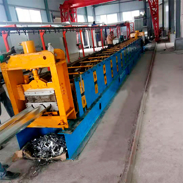

Линию для производства балок барьерного ограждения 3 волны
Обновлено 17.06.2024 343997
Разматыватель:
  • Исполнение: Консольный
  • Тип: Механический
  • Максимальная ширина рулона: 500 мм
  • Максимальная нагрузка: 5000 кг
Прокатный стан:
  • Мощность: 47 кВт
  • Количество клетей: 16 шт
  • Толщина материала: 2,75 – 4,16 мм
  • Материал валов: Сталь # 45
  • Диаметр валов: 160 мм
  • Пресс для перфорации гидравлический
  • Габаритные размеры линии: 16000 х 1800 х 1500 мм
  • Вес: 25000 кг
Гидравлический автомат для резки:
  • Мощность гидравлической станции: 15 кВт
  • Точность резки: ± 2 мм
  • Материал ножа: Cr12
