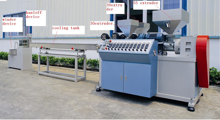

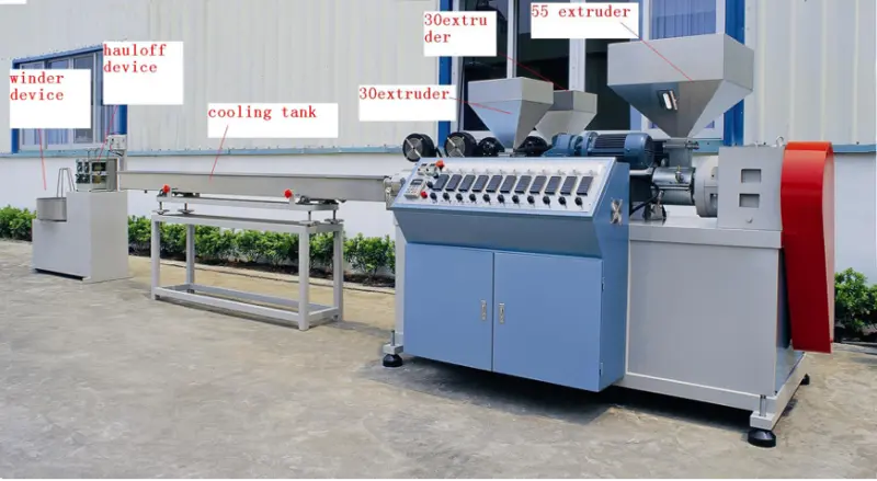

Линия для производства полиротанга
Обновлено 18.01.2024 344929
I. Главные технические параметры: Сырье: РР/PE гранула
II. Детальная спецификация линии:
1. Напряжение : 3P/380V/50Hz 40kw
2. Мощность установки:40кВт Фактическое потребление около 20-25кВт 3. Производительность макс экструзии: 50-70 кг/час
4. Габаритные размеры:10мм х 3м х 2м
5. Потребность в сжатом воздухе:0.1 м3/час (при давлении 0.4-0.6 МПа) 6. Потребность в воде для охлаждения: 0.03 м3/час
Состав линии:
1. Одношнековый экструдер SJ-55/28 1 шт
2.Одношнековый экструдер SJ-30/28 2шт
3. Фильер для экструзии : 1 ком
4. Ванна охлаждения : 1 шт
5.Тянущее устройство , отрезное устройство со счетчиком метража 1ком
6. Наматывающее устройство для Продукции 1 ком.
7. Система управления шкафы 1 ком.
