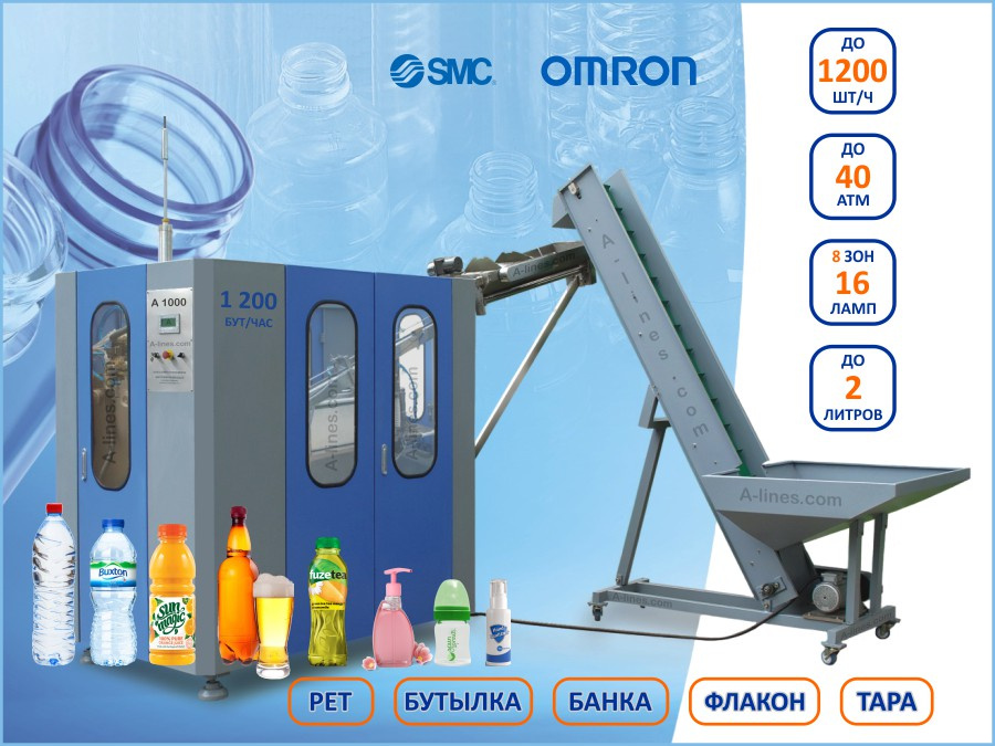

Выдув пэт бутылок банок тары Автомат А 1000. Линия розлива
Обновлено 17.07.2026 345171
Автомат выдува ПЭТ бутылок, тары, банок, бутыльков, флаконов, канистр, контейнеров до 2 литров.
Автоматический выдув ПЭТ бутылки используется для производства:
Линия розлива воды, пива, вина, кваса, водки, молока, кефира, ликёра, коньяка, алкогольных слабоалкогольных и газированных напитков. Розлив минеральной и питьевой воды.
Линия горячего розлива сока, чая и вина (Модель выдува с пометкой - Hot).
Линии плотных и вязких жидкостей - подсолнечного масла, кетчупа, соуса, мёда, джема, варенья, сметаны.
Линия розлива парфюмерии, косметики и бытовой химии - крема, духов, жидкого мыла, моющих и чистящих средств.
ПЭТ тара для бытовых товаров - корпуса светильников, ламп, контейнеры, емкости для хранения в т.ч. пищевых продуктов - соль, сахар, перец, приправы и т.д.
ПЭТ банка для растворителей, лаков, строительных жидкостей - ацетона, растворитель 646, белизны.
ПЭТ флаконы для фармацевтических товарах - пэт бутыльки, флаконы для таблеток, настоек, спирта, бад препаратов, трав.
Давление выдува пэт бутылки до 30 и 40 атм.
Выдув используется в составе линии розлива или отдельно, для производства пэт бутылок, банок.
Так же, поставляем комплектные линии выдува розлива упаковки.
Комплектация, монтаж, обслуживание линий розлива.
Комплект оборудования для выдува пэт бутылок, банок и другой тары:
Автомат выдува ПЭТ бутылки А 1000, с загрузчиком преформ  - 26 000 USD,
Пресс-форма на 1 бутылку для пэт бутылки 0,5 литров - от 2100 USD,
Пресс-форма на 1 бутылку для пэт бутылки 1,5 литра - от 2600 USD,
Чиллер, для охлаждения пресс-форм - 2 800 USD,
Компрессор 30 атм (бар), 1,2 куб.м, с ресивером - 4 500 USD,
Осушитель воздуха и 2 фильтра, 30 атм - 3 000 USD
Производительность автомата выдува пэт бутылок, банок - до 1200 бутылок в час,
Объём выдуваемых ПЭТ бутылок и банок - до 2 литров,
Диаметр пэт бутылок, банок, канистр - до 100 мм (больше - под заказ),
Высота пэт бутылок, банок, канистр - до 360 мм (больше - под заказ),
Количество ячеек пресс-формы для 0,1-2,0 литровой бутылки - 1 шт.
По 8 ламп справа и слева от бутылки (не по 4 или 6) !
Количество зон нагрева - 8.
Цены при покупке комплекта.
На одно или несколько единиц оборудования, цену необходимо уточнить.
Это дешевая цена для качественного автомата выдува пэт бутылок (бутылки), банок, флакончиков, тары.
Вы можете купить дёшево выдув пэт бутылок и приобрести (до комплектовать) всё дополнительное оборудование, включая линию розлива, упаковку и технологическое оборудование
