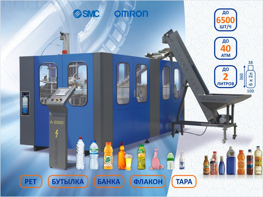

Автомат выдува ПЭТ бутылок, тары, банок, флаконов, бутыльков, канистр, контейнеров до 2 литров.
Автоматический выдув ПЭТ бутылки используется для производства:
Линия розлива воды, пива, вина, кваса, водки, молока, кефира, ликёра, коньяка, алкогольных слабоалкогольных и газированных напитков. Розлив минеральной и питьевой воды.
Линия горячего розлива сока, чая и вина (Модель выдува с пометкой - Hot).
Линии плотных и вязких жидкостей - подсолнечного масла, кетчупа, соуса, мёда, джема, варенья, сметаны.
Линия розлива парфюмерии, косметики и бытовой химии - крема, духов, жидкого мыла, моющих и чистящих средств.
ПЭТ тара для бытовых товаров - корпуса светильников, ламп, контейнеры, емкости для хранения в т.ч. пищевых продуктов - соль, сахар, перец, приправы и т.д.
ПЭТ банка для растворителей, лаков, строительных жидкостей - ацетона, растворитель 646, белизны.
ПЭТ флаконы для фармацевтических товарах - пэт бутыльки, флаконы для таблеток, настоек, спирта, бад препаратов, трав.
Давление выдува пэт бутылки до 30 и 40 атм.
Выдув используется в составе линии розлива или отдельно, для производства пэт бутылок, банок.
Так же, поставляем комплектные линии выдува розлива упаковки.
Комплектация, монтаж, обслуживание линий розлива.
Комплект оборудования для выдува пэт бутылок, банок и другой тары:
Автомат выдува ПЭТ бутылки А 4000, с загрузчиком преформ  - 68 000 USD,
Пресс-форма на 6 бутылок для пэт бутылки 0,5 литров - от 3500 USD,
Пресс-форма на 6 бутылок для пэт бутылки 1,5 литра - от 5000 USD,
Чиллер, для охлаждения пресс-форм - 4 000 USD,
Компрессор 30 атм (бар), 3 куб.м - 500 мл, 6 куб.м - 1000 мл, 9 куб.м - 1500 мл.
Осушитель воздуха и 2 фильтра, 3, 6, 9 куб.м, 30 атм.
Производительность автомата выдува пэт бутылок, банок - до 6500 бутылок в час,
Объём выдуваемых ПЭТ бутылок и банок - до 2 литров,
Диаметр пэт бутылок, банок, канистр - до 100 мм,
Высота пэт бутылок, банок, канистр - до 360 мм,
Количество ячеек пресс-формы для 0,5л, 1,0л, 1,5л, 2 литровой бутылки - 6 шт.
Ряд ламп - 8 ламп нагрева в высоту.
Количество зон нагрева - 8.

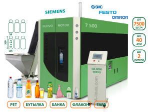

Выдув пэт бутылок банок тары Автомат ОА 6000 Servo 7500 шт. Линия розлива воды пива молока сока
Автоматические линии
17.07.2026
4 165 000  ₽
