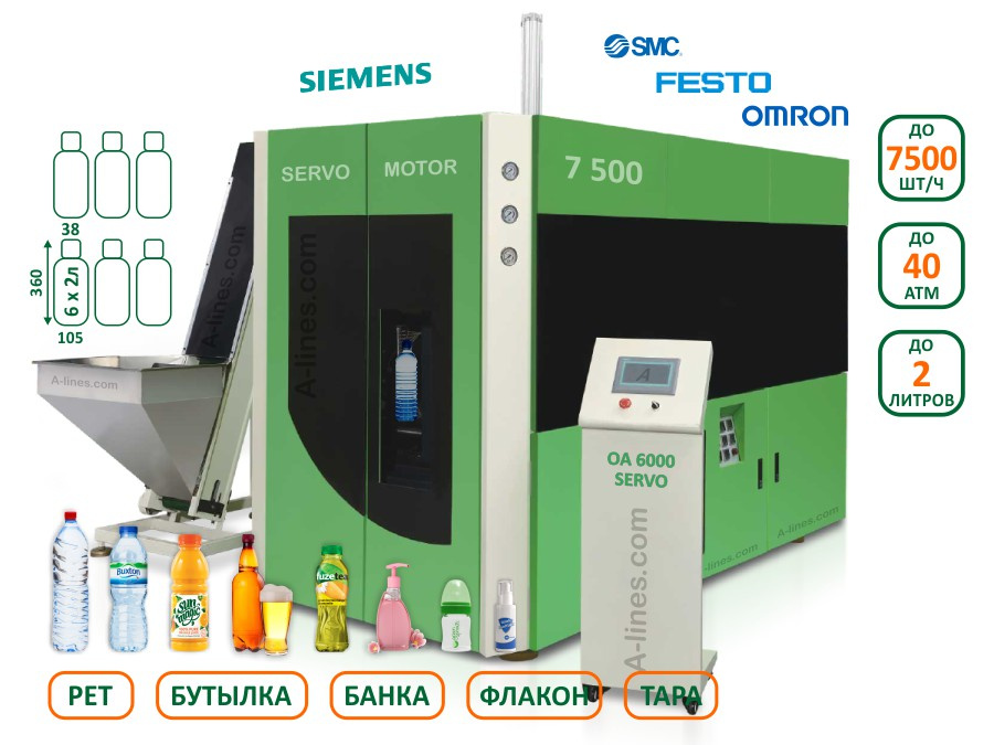

Автоматы выдува ПЭТ
Выдув пэт бутылок банок тары Автомат ОА 6000 Servo 7500 шт. Линия розлива воды пива молока сока
Обновлено 17.07.2026 348558
Автомат выдува ПЭТ бутылок, тары, банок, флаконов, бутыльков, канистр, контейнеров до 2 литров.

Давление выдува пэт бутылки до 30 и 40 атм.

Комплект оборудования для выдува пэт бутылок, банок и другой тары:
Автомат выдува ПЭТ бутылки ОА 6000 Servo, с загрузчиком преформ  - 59 500 USD,
Пресс-форма на 6 бутылки для пэт бутылок 0,5 литров - от 3 000 USD,
Пресс-форма на 6 бутылки для пэт бутылок 1,5 литра - от 3 400 USD,
Чиллер, для охлаждения пресс-форм - 4 000 USD,
Компрессор 1,6 куб.м, 30 атм (бар), без ресивера - 2-7 шт.
Ресивер 0,6 или 1,0 куб.м - 1 шт.
Компрессор 2,0 куб.м, 10 атм (бар), с ресивером -4 200 USD.
Осушитель воздуха и 2 фильтра, 5-7 куб.м, 30 атм. - от 5 000 USD.
Производительность автомата выдува пэт бутылок, банок - до 7500 бутылок в час,
Объём выдуваемых ПЭТ бутылок и банок - до 2 литров,
Диаметр пэт бутылок, банок, канистр - до 105 мм,
Высота пэт бутылок, банок, канистр - до 360 мм,
Количество ячеек пресс-формы для 0,5л, 1,0л, 1,5л, 2 литровой бутылки - 6 шт.
Ряд ламп - 8 ламп нагрева, вертикально.
Количество зон нагрева - 8.
