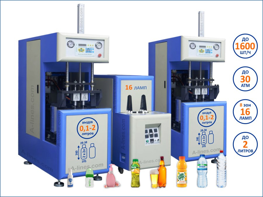

Давление выдува - до 30 атм (бар)
Комплект - 2 Выдува пэт бутылки и 1 Нагрев преформ (печь разогрева преформ)
Комплект оборудования для выдува:
Полуавтомат выдува ПЭТ бутылки до 2 литров
Пресс-форма на 2 бутылки для пэт бутылки 0,1-2 литра,
Чиллер, для охлаждения пресс-форм,
Компрессор 1,2 куб.м, 30 атм (бар), с ресивером - 1 или 2 шт.,
Осушитель воздуха и 2 фильтра, 1 или 2 куб.м, 30 атм.
Производительность выдува пэт до 1600 бутылок в час,
Объём выдуваемых ПЭТ бутылок и банок - 0,1, 0,2, 0,25, 0,33, 0,5, 0,7, 1, 1,5, 2 литра.
Диаметр пэт бутылок, банок, канистр - до 105 мм (больше - модель до 7 или 10 л),
Высота пэт бутылок, банок, канистр - до 360 мм,
Количество ячеек пресс-формы для 0,1-2 литровой бутылки - 2 шт,
Количество ламп (зон нагрева), с каждой стороны - 8 шт. Итого: 16 ламп.
