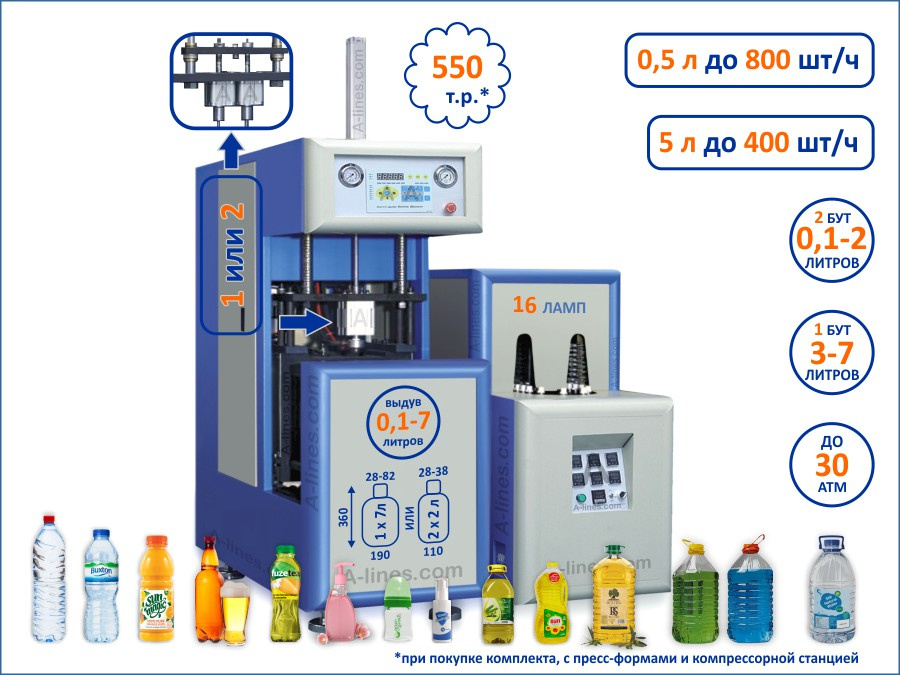

Полуавтомат выдува ПЭТ бутылок, банок, тары, флаконов, контейнеров, канистр до 1-2-5-7 литров.
Полуавтоматический выдув ПЭТ бутылки используется для:
Линия розлива воды, пива, вина, кваса, водки, молока, кефира, ликёра, коньяка, алкогольных слабоалкогольных и газированных напитков. Розлив минеральной и питьевой воды.
Линия горячего розлива сока, чая и вина (Модель выдува с пометкой - Hot).
Линии плотных и вязких жидкостей - подсолнечного масла, кетчупа, соуса, мёда, джема, варенья, сметаны, сгущёнки.
Линия розлива парфюмерии, косметики и бытовой химии - крема, духов, жидкого мыла, моющих и чистящих средств.
ПЭТ тара для бытовых товаров - корпуса светильников, ламп, контейнеры, емкости для хранения в т.ч. пищевых продуктов - соль, сахар, перец, приправы и т.д.
ПЭТ банка для растворителей, лаков, строительных жидкостей - ацетона, растворитель 646, белизны.
ПЭТ флаконы для фармацевтических товарах - пэт бутыльки, флаконы для таблеток, настоек, спирта, бад препаратов, трав.
Автомобильная промышленность - линия не замерзающей жидкости (не замерзайки), тосола, литола, смазки, тормозной стеклоомывающей жидкости, моторного масла.
Работа в 2х режимах
- 0,1-2 литра (2 бутылки за 1 цикл выдува),
- 2-5-7 литров (1 бутылка).
Для изменения конфигурации нужен комплект переналадки.
Выдув используется в составе линии розлива или отдельно, для производства пэт бутылок.
Давление выдува - до 30 атм (бар)
Комплект - Выдув пэт бутылки и Нагрев преформ (печь разогрева преформ)
Объём бутылки: 0,1-2 л, 3-5-7 литров.
Дополнительное оборудование:
Полуавтомат выдува ПЭТ бутылки до 7 литров
Пресс-форма на 2 бутылки для пэт бутылки 0,1-2 литра,
или Пресс-форма на 1 бутылку для пэт бутылки 3-5-7 литров
Чиллер, для охлаждения пресс-форм,
Компрессор 30 атм (бар), 1,2 куб.м, с ресивером,
Осушитель воздуха и 2 фильтра, 30 атм.
Производительность выдува пэт до 800 бутылок в час,
Производительность выдува для бутылки 5 литров, до 400 бутылок в час,
Объём выдуваемых ПЭТ бутылок и банок - 0,1-2, 3-5-7 литров,
Диаметр пэт бутылок, банок, канистр - до 110 и 190 мм (больше - модель до 10 л),
Высота пэт бутылок, банок, канистр - до 360 мм,
Количество ячеек пресс-формы для 0,1-2 литровой бутылки - 2 шт, 3-5-7 л - 1 шт.,
Количество ламп (зон нагрева), с каждой стороны - 8 шт. Итого: 16 ламп.
