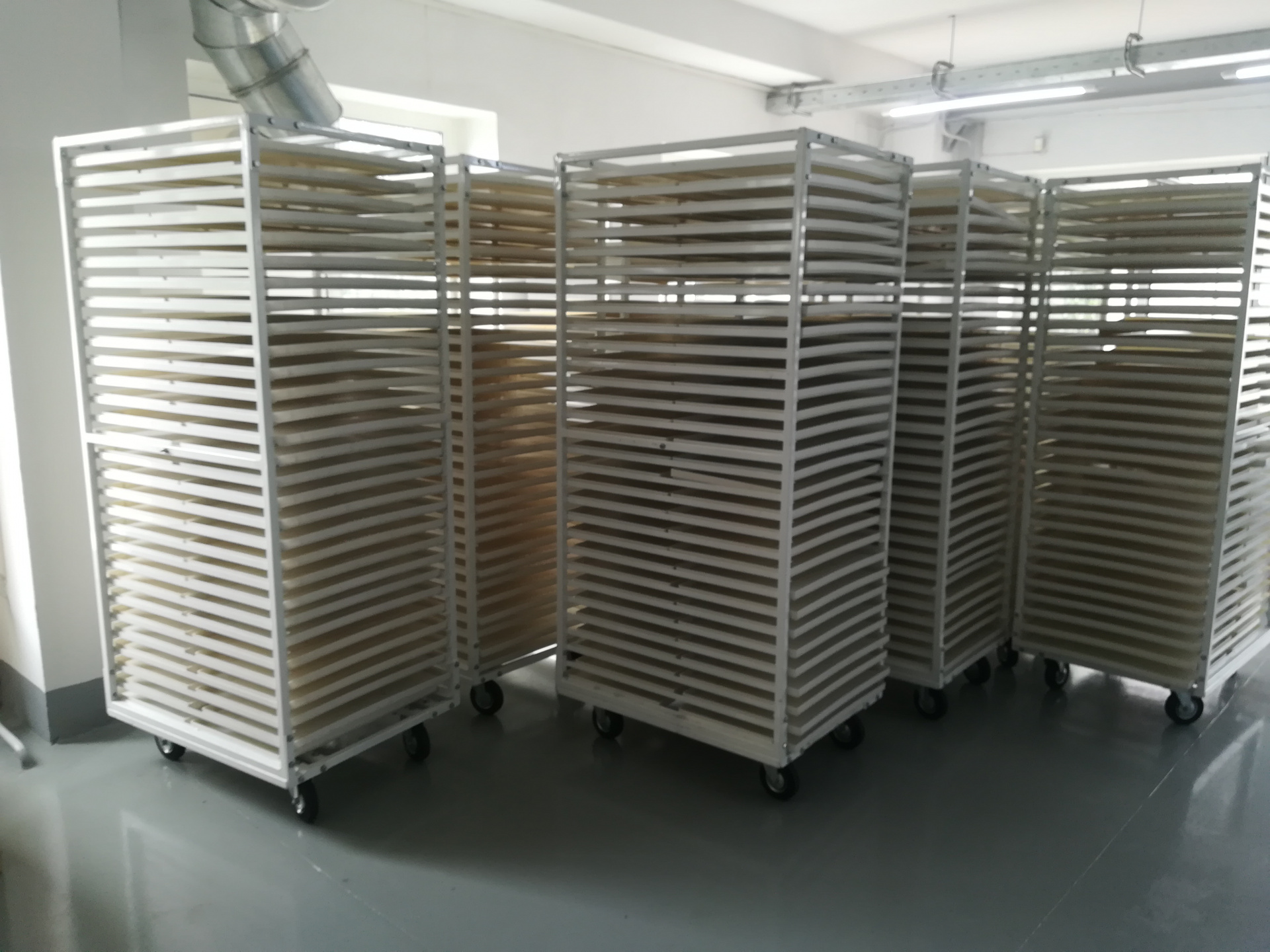

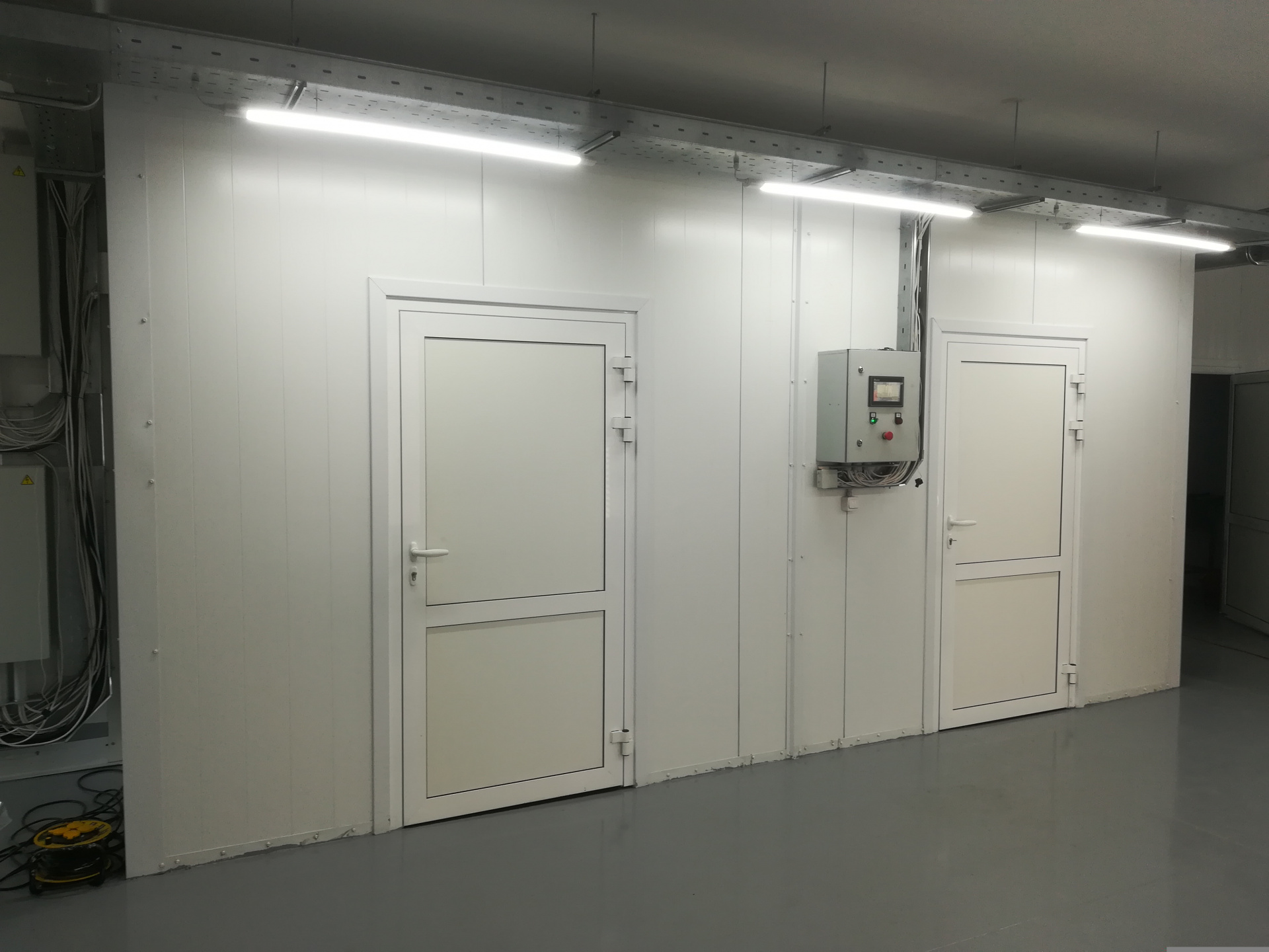

Об оборудовании. Такими возможностями обладают только следующие сушилки:
1) Холодная атмосферная сушилка, работающая по принципу тепловых насосов (1 производитель в россии, несколько производителей в Европе) сушит за время 12-32 часа при температуре 35 градусов Цельсия до влажности 8%;
2) Вакуумно-импульсная сушилка (1 производитель в России, несколько производителей в Европе и Китае) сушит за время 2 часа при температуре 45 градусов Цельсия до влажности 5%;
3) Сублимационная сушилка (несколько производителей в России, Китае, Европе) сушит при температуре (-10) градусов Цельсия в течение 24 часов до влажности 5%.
