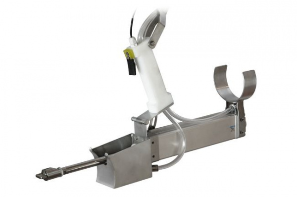

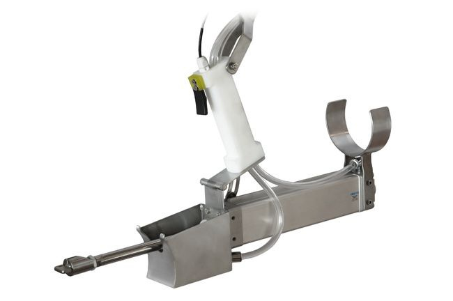

Пневматическое устройство для извлечения ребра, питание электрическое.
Аппарат выполнен полностью из коррозионно-стойких материалов и одобрен для использования в производстве пищевых продуктов.
Использован пневмопривод DZH – 40 FESTO.
Работает при подключении к сети (230В) и сжатого воздуха.
Устройство позволяет извлекать ребра с минимальной потерей веса мяса.
Это делает работу легче и ускоряет процесс резки ребра.
Технические характеристики:
Мощность: Электрический, 230
Размер: 460 мм / 140 мм / 380 мм
Вес: 3,2 кг
Используемый привод: FESTO DZH 40
Ход поршня: 200 мм
Клапан: электромагнитный FESTO компактное исполнение 24V DC
Источники питания: электрика
Напряжение: 220 - 240 В переменного тока
Частотность : 50 – 60 Hz
Предохранитель: 1 А / 250 В
Пневматическое питание
Необходимое давление воздуха: 6 бар, воздух чистый и сухой
Минимальное потребление воздуха: 2,5 литра при полном движении поршневого штока
Тип датчика: Kontaktron SATEL
Рабочие параметры
Время одного полного движения: 0,25 секунд
Средняя скорость движения поршня во время движения: 1,0 м / с
Максимальная скорость движения поршня во время движения: 1,2 м / с
