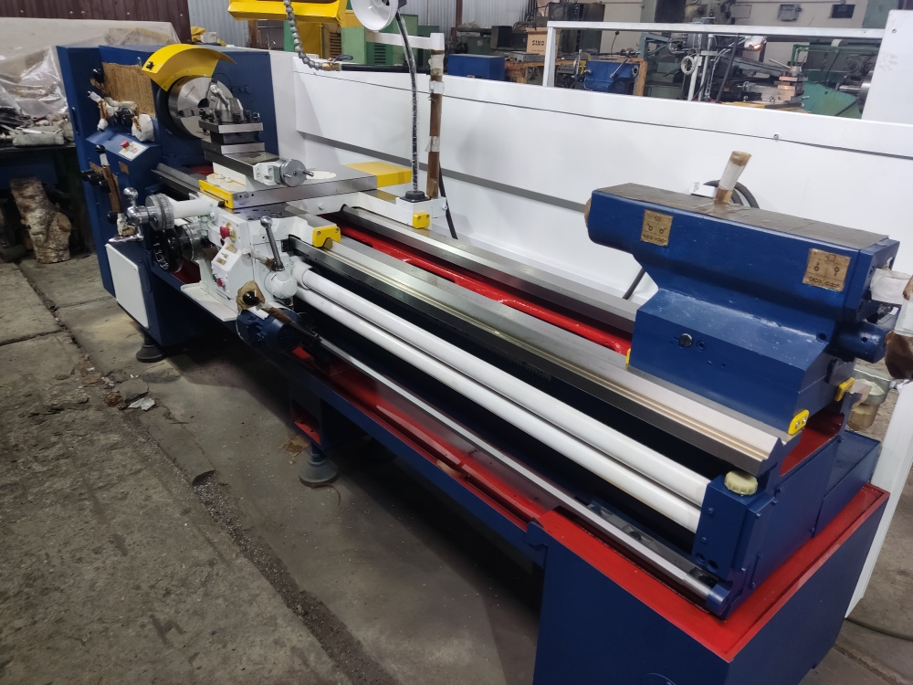

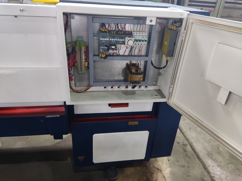

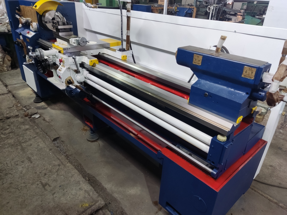

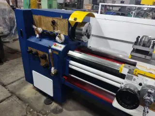

ООО «Крона»Краткое техническое описание станка и его особенности.

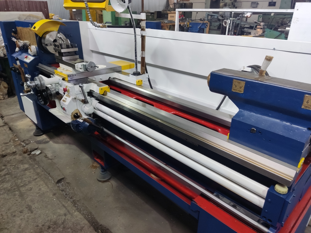

Токарно-винторезный станок РСС 562-2 предназначен для выполнения разнообразных токарных работ, в том числе для нарезания метрической, модульной, дюймовой и питчевойрезьб.

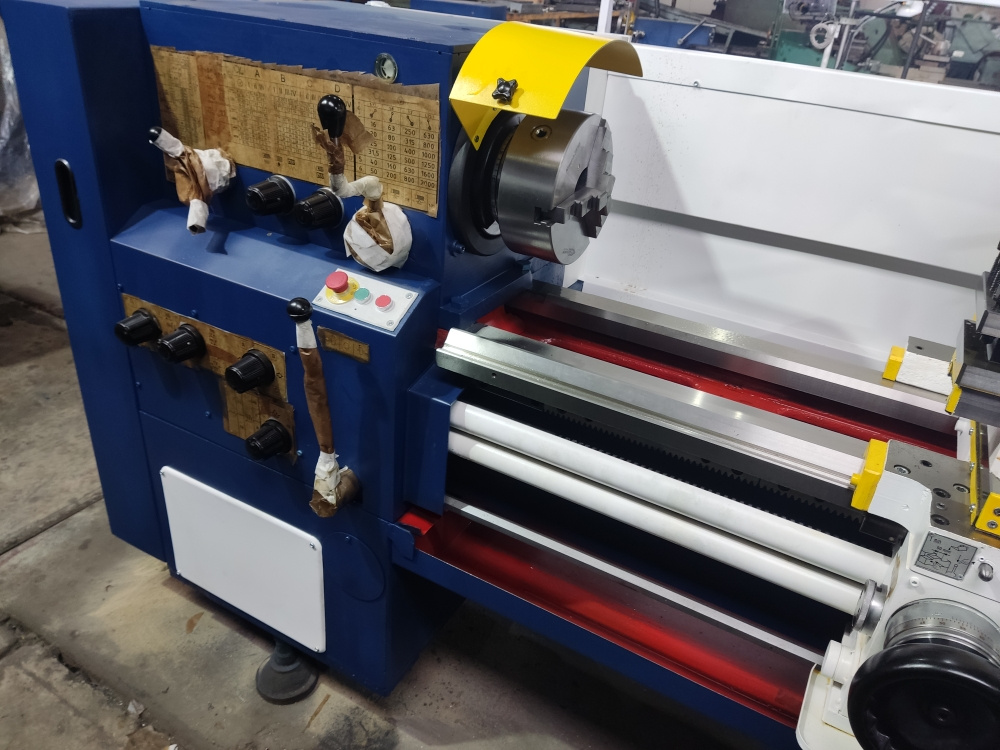

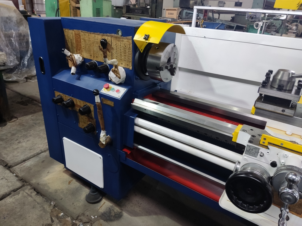

Шпиндельная бабка:
Количество скоростей шпинделя - двадцать две прямого и двенадцать обратного вращения. В шпиндельном узле применяются специальные конические роликовые подшипники, обеспечивающие высокую точность и жесткость шпинделя. Для смазки подшипников используется циркуляционная система смазки, обеспечивающая работоспособность шпиндельного узла при напряженных режимах (значительные числа оборотов, высокие нагрузки).
Задняя бабка:

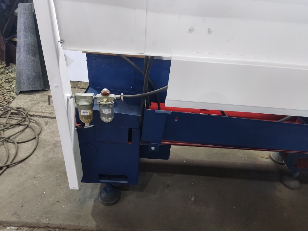

Относительно направляющей плиты (мостика) корпус бабки может перемещаться в поперечном направлении +/-15 мм с помощью винта, что используется при точении длинных пологих конусов на деталях, закрепленных в центрах. Задняя бабка имеет пневматическое устройство, облегчающее перемещение ее по направляющим станины и предотвращающее износ направляющих.
Коробка подач:

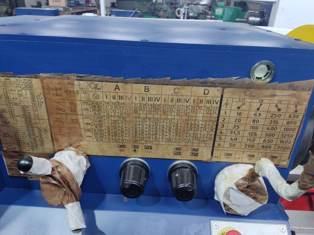

Конструкция коробки подач позволяет получить широкий диапазон подач (0,05-2,8 мм/об), а также обеспечить нарезание метрической, дюймовой, модульной и питчевойрезьб, при этом резьбы 11 и 19 ниток на дюйм можно нарезать без замены сменных зубчатых колес. Для нарезания резьб повышенной точности в коробке подач предусмотрено положение, при котором ходовой винт включается напрямую, минуя механизм коробки подач.

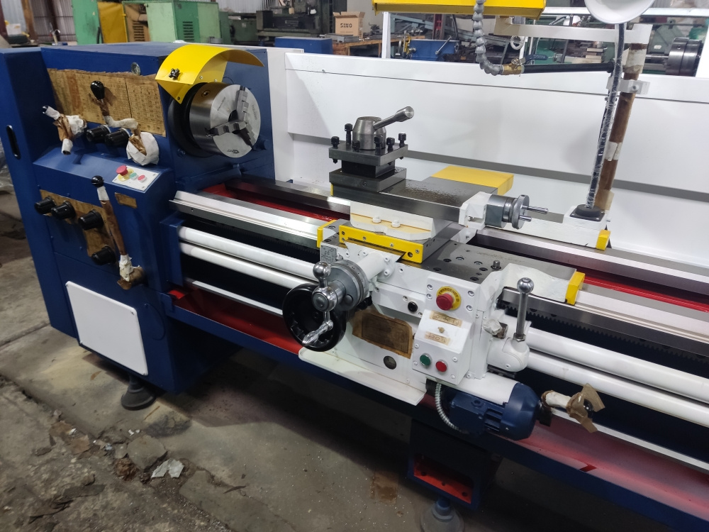

Фартук:
Имеет блокирующие устройства, препятствующие одновременному включению продольной и поперечной подачи суппорта и маточной гайки. Для предохранения механизма фартука от перегрузок имеется предохранительный механизм с двумя последовательно установленными кулачковыми муфтами. Это позволяет вести обработку деталей по упорам при продольном и поперечном точении. Максимальное тяговое усилие — 1000 кгс.
Суппорт:
Имеет механизм автоматической подачи верхних салазок. Величина подачи резцовых салазок равна 1/4 величины продольной подачи суппорта, то есть минимальная величина подачи равна 0,0125 мм/об. Таким образом, можно осуществлять тонкое точение, а также обрабатывать детали из закаленной стали и труднообрабатываемых материалов.
Технические характеристики токарно-винторезного станка РСС562-2
| Диаметр отверстия в шпинделе, мм | 55 |
| Класс точности по ГОСТ 8-82 | П |
| Шероховатость | Ra 1,25 |
| Условный размер конца шпинделя ГОСТ 12593 | Морзе 6 |
| Наибольший диаметр обрабатываемого изделия, мм | |
| над станиной | 500 |
| над суппортом | 290 |
| Наибольшая длина обрабатываемого в центрах изделия, мм | 2 000 |
| Максимальный вес устанавливаемого изделия, кг | |
| в патроне/ в центрах и люнетах в соответствии с РМЦ | 300/1800 |
| Пределы частот вращения шпинделя, об/мин. | 16...2 000 |
| Пределы рабочих подач суппорта, мм/об. | |
| продольных/ поперечных | 0,05...2,8/ 0,025...1,4 |
| Пределы шагов нарезаемых резьб | |
| метрических, мм | 0,5...112 |
| модельных, модуль | 0,5...112 |
| дюймовых, число ниток/дюйм | 56...0,5 |
| питчевых, питч | 56...0,5 |
| Мощность электродвигателя главного привода, кВт | 7,5 |
| Масса, кг | 3 650 |
| Габариты, мм | |
| длина/ ширина/ высота | 3 380/ 1 265/ 1 485 |
Комплектация
| Стандартная комплектация | Дополнительная комплектация за отдельную плату(по запросу) : |
| Класс точности П по ГОСТ 8-82 | |
| 3-х кулачковый патрон ф 250 мм | Диаметр сквозного отверстия в шпинделе до 63 мм. |
| 4-х позиционный резцедержатель | УЦИ на 2 оси |
| Ограждение патрона | Конусная линейка |
| Ограждение зоны резания | |
| Система охлаждения | 3-х кулачковый патрон ф 315 мм. |
| Руководство по эксплуатации (паспорт) | Комплект виброопор |
| Задняя бабка с пневморазгрузкой | |
| Люнет подвижный и неподвижный | Центр передней бабки |
| Сменные шестерни | Центр задней бабки |
Срок гарантии: 12 месяцев с даты поставки или 12 месяцев с даты пуска станка нашими специалистами, но не более 14 месяцев с даты поставки.
