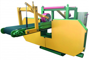

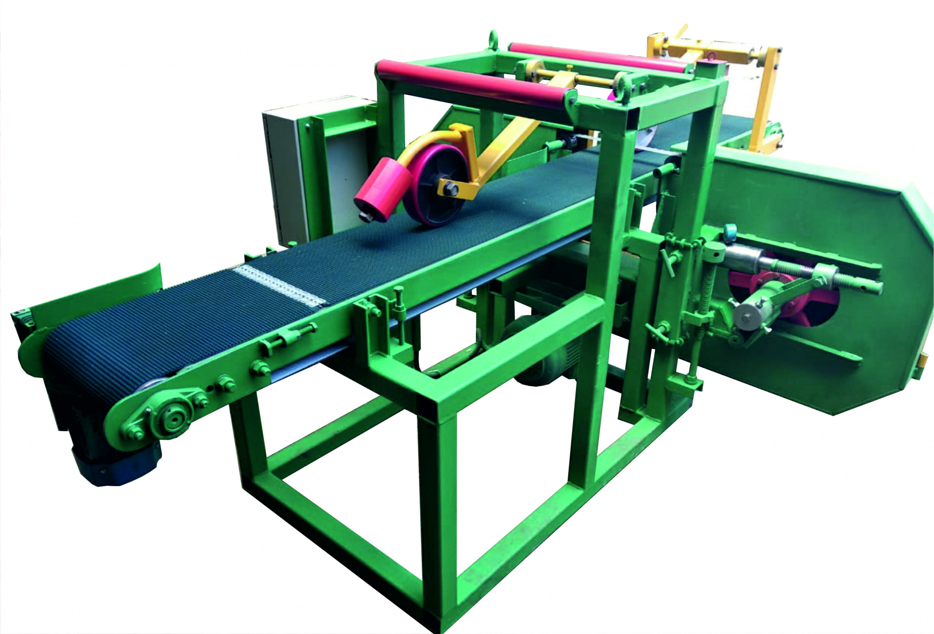

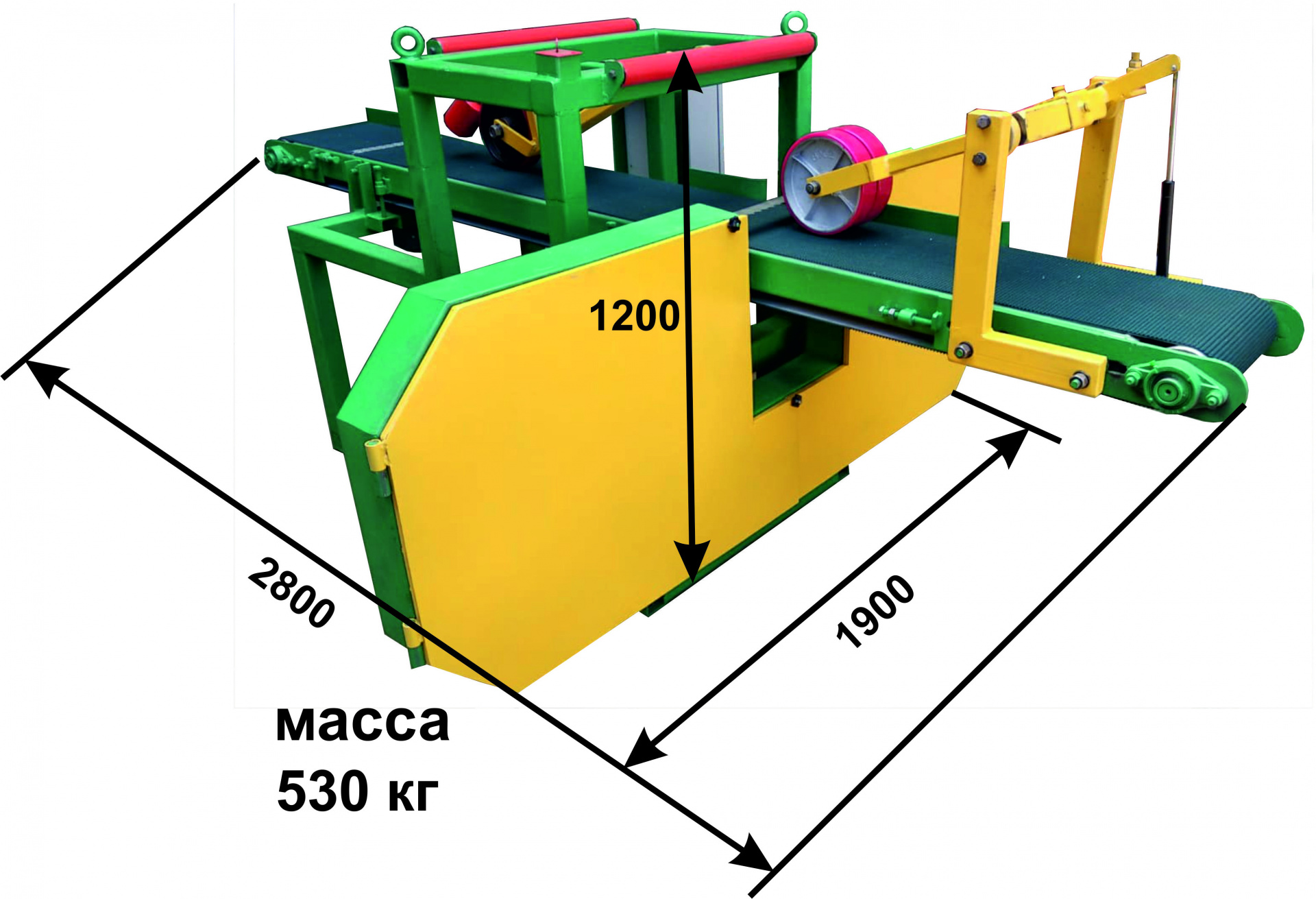

Отличительные особенности:
Тонкий пропил;Высокое качество распиловки;Простота и легкость настройки и обслуживания;Подача очищающей жидкости на пильную ленту.
Конструктивные особенности:

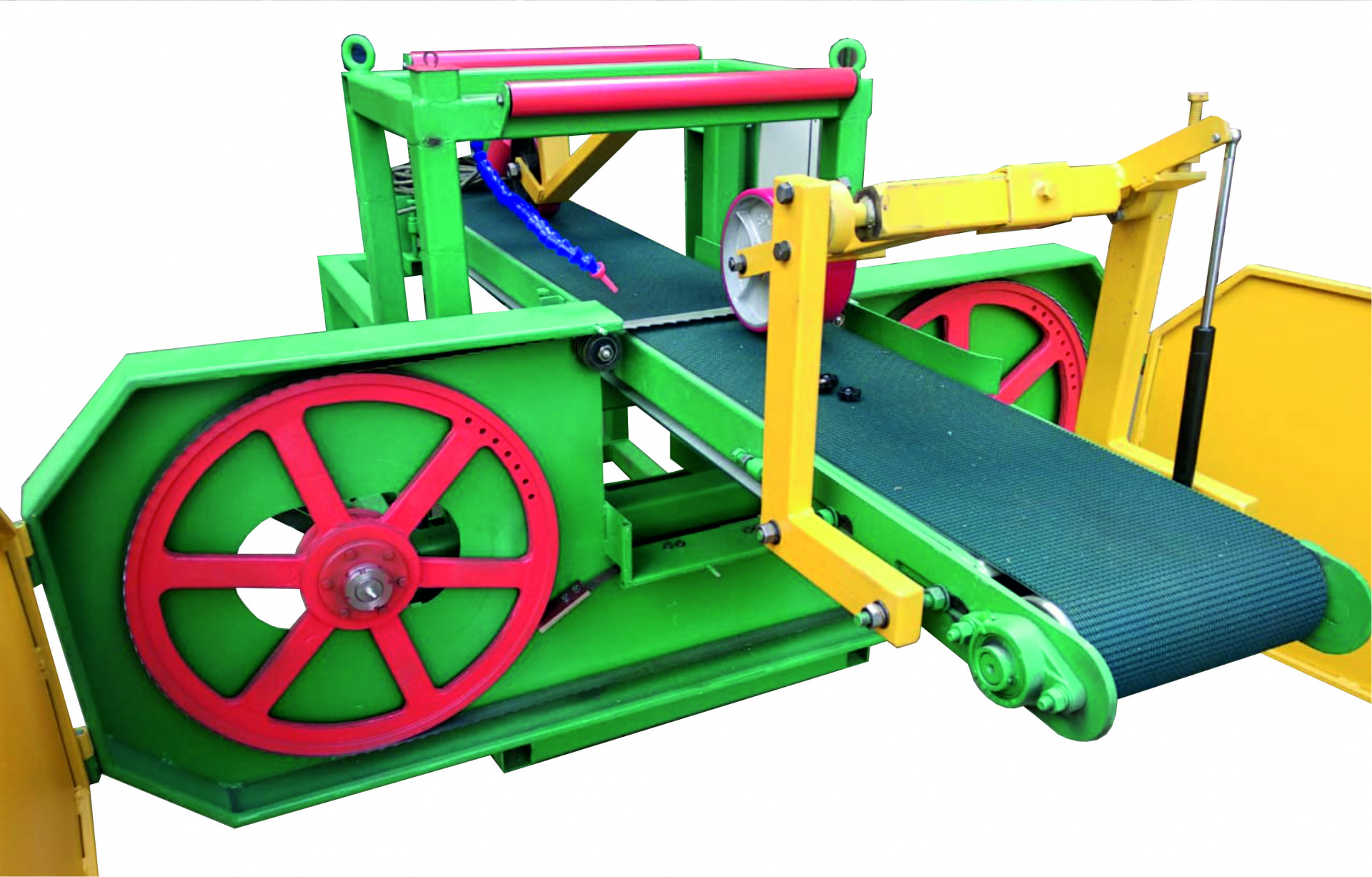

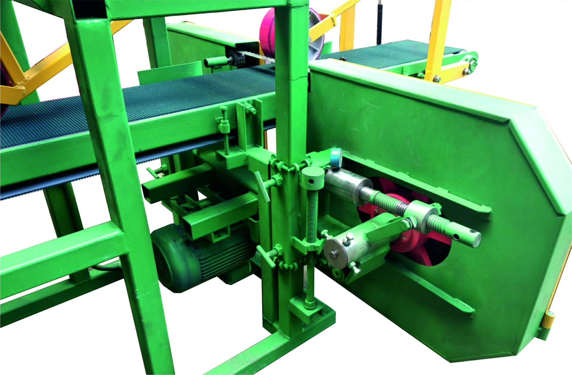

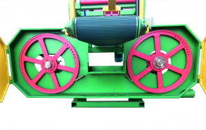

ШКИВЫ
Шкивы станка выполнены из специального чугуна, которые проходят динамическую балансировку, в виду чего полностью отсутствует вибрация при работе, а пиление происходит легко и мягко. Пильный узел защищен кожухом с легким доступом для контроля, обслуживания и замены ленточных пил.
Увеличение диаметра шкивов до 630 мм дало возможность увеличить скорость резания и подачи, тем самым, увеличив производительность.
ОГРАНИЧИТЕЛЬ ПИЛЬНОЙ ЛЕНТЫ РОЛИКОВЫЙ
Предназначен для восприятия нагрузок от пильной ленты во время пиления, а также предотвращает ее вибрацию, что положительно сказывается на точности распиловки и увеличивает ресурс ленты.
Данные ограничители четко контролируют положение лент и гарантируют высокое качество распила.
ТЕХНИЧЕСКОЕ ОБСЛУЖИВАНИЕ И СМАЗКА
Все трущиеся и вращающиеся узлы и детали станка (подшипники шкивов, направляющие) оснащены индивидуальными пресс-масленками, которые расположены в легкодоступном месте.
Это существенно сокращает срок проведения технического обслуживания оборудования и, как следствие, повышает его производительность.
УСТРОЙСТВО ОЧИСТКИ
В процессе работы обод пильного шкива очищается от смолы, опилок и т.д., что предохраняет пильную ленту от соскакивания со шкивов.

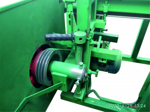

ПРИВОД ПИЛЬНОГО УЗЛА
Вращение шкивов осуществляется с помощью электродвигателей по 7.6 кВт (2950 об/мин) и клиноременной передачи на ведомое колесо с передаточным соотношением 3:1.
Крутящий момент в 3 раза больше на ведомом колесе, что составляет 980 об/мин.
Скорость пильной ленты в норме 30 м/сек.
Мощности двигателя достаточно, чтобы с легкостью справляться с пилением даже твердолиственных пород.

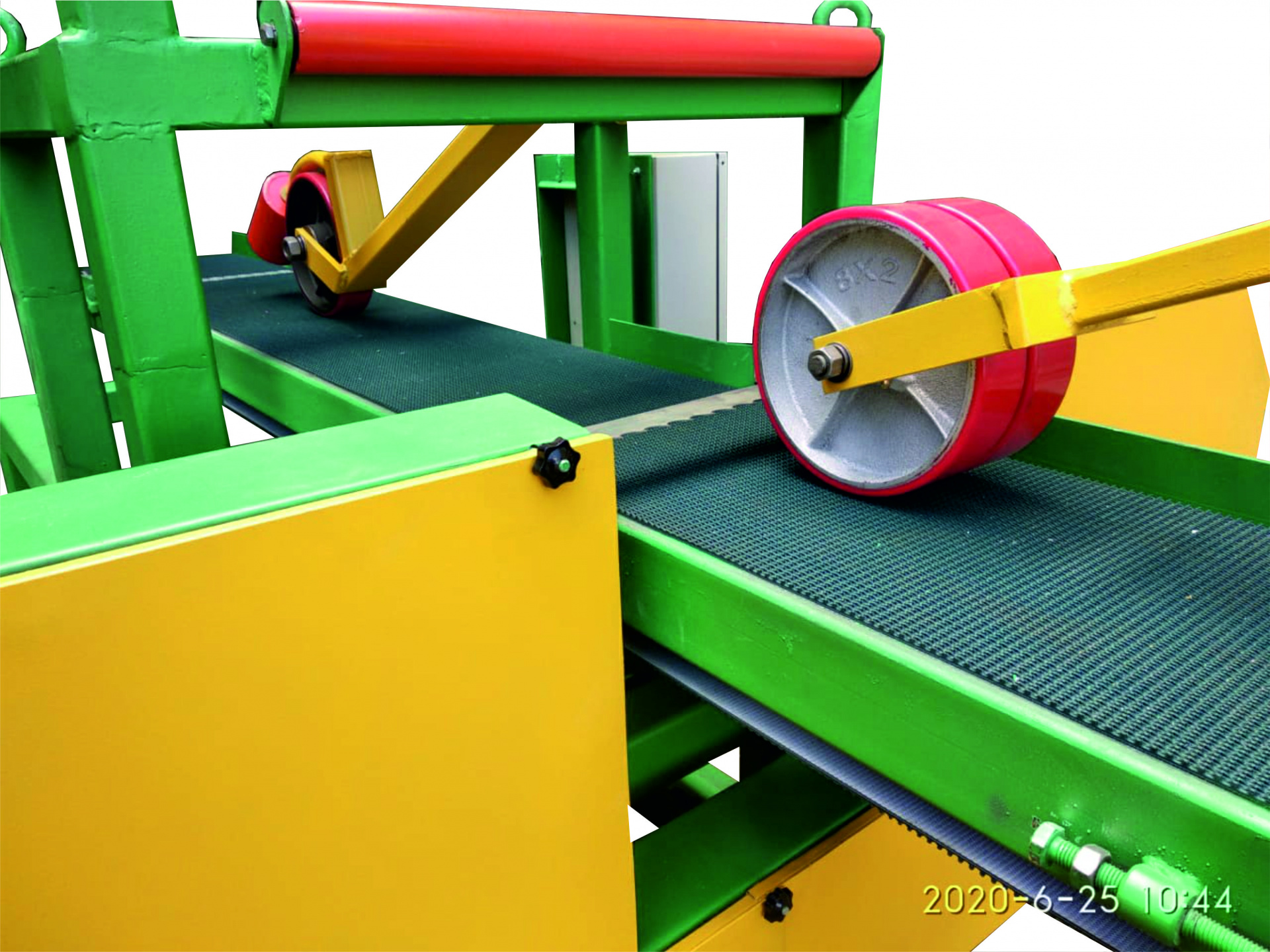

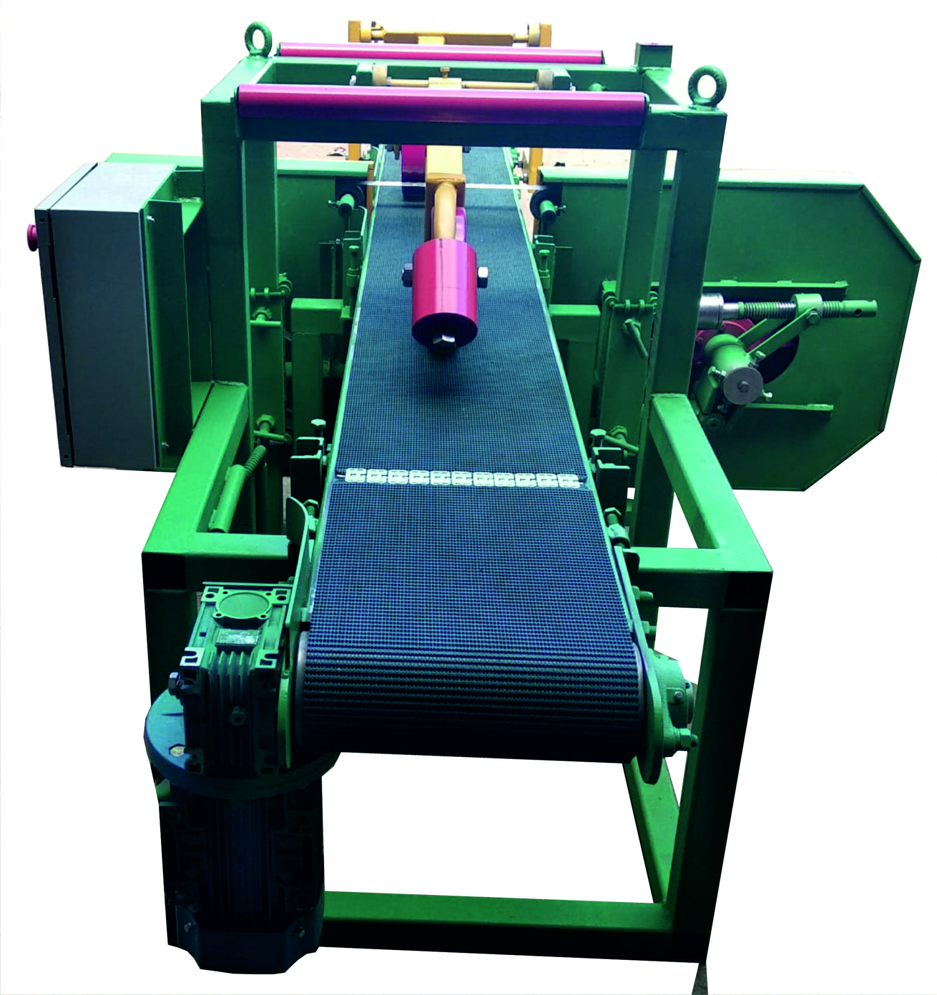

СИСТЕМА ПОДАЧИ
Подпружиненные сдвоенные подающие вальцы обеспечивают надежную подачу и точное базирование заготовки.
Система регулировок позволяет настроить вальцы на нужный размер заготовки и отрегулировать прижим.

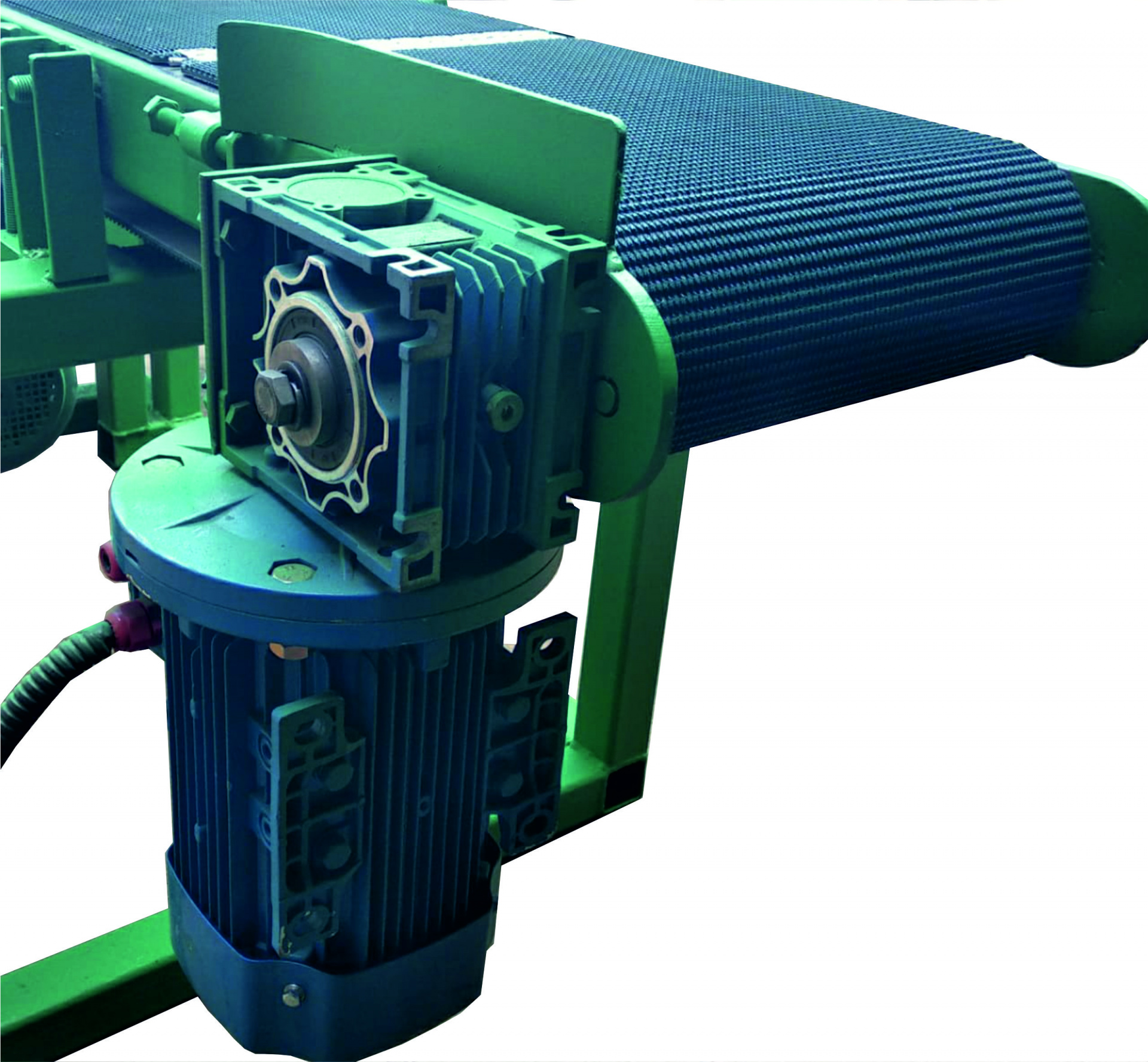

ПОДАЮЩИЙ ТРАНСПОРТЕР
Электропривод транспортерной ленты гарантирует мощную и равномерную подачу заготовки в рабочую зону, что позволяет пилить древесину любой твердости.
Скорость подачи ленточного транспортера регулируется бесступенчато.
Для использования станка в сложных климатических условиях и усиленных режимах эксплуатации.

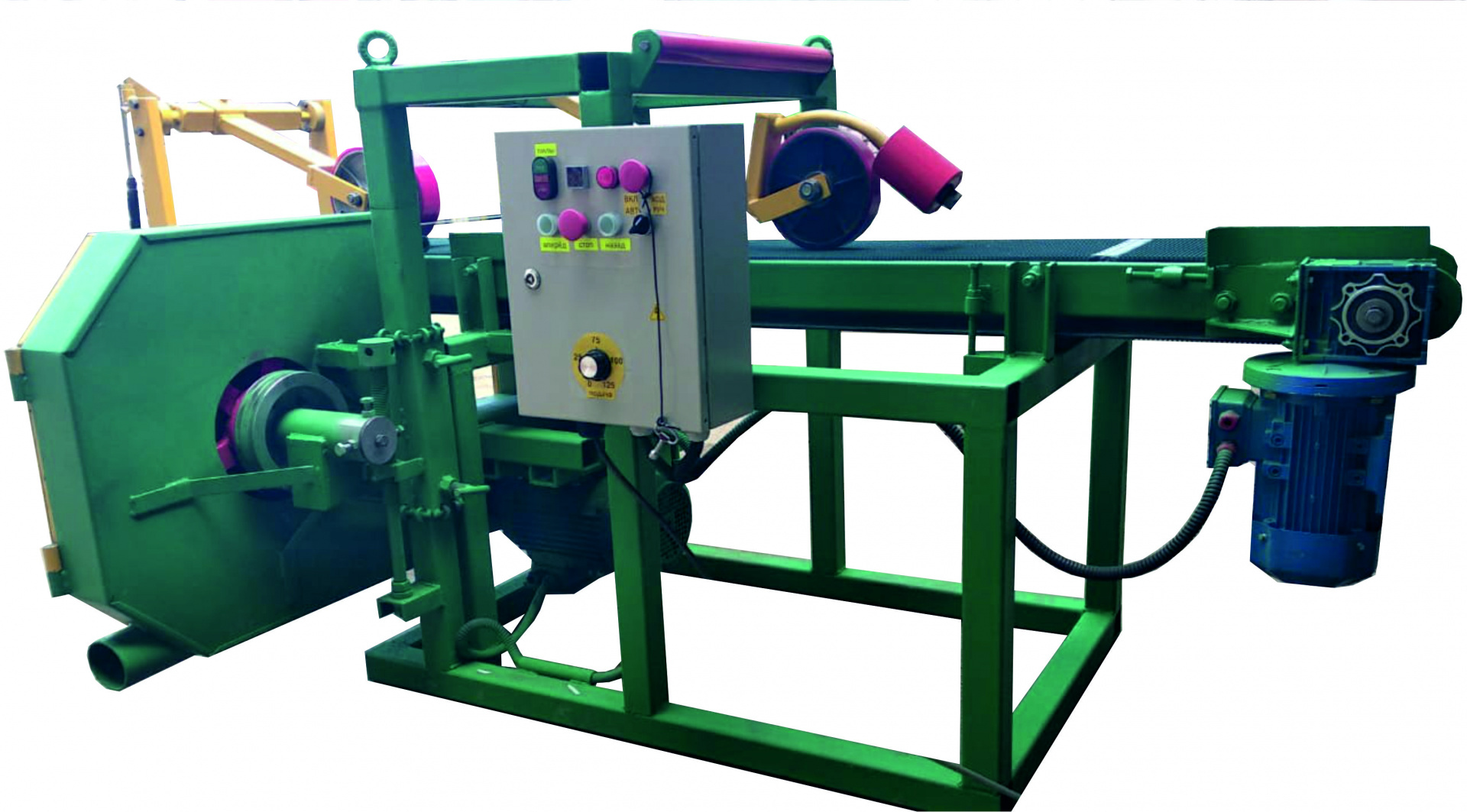

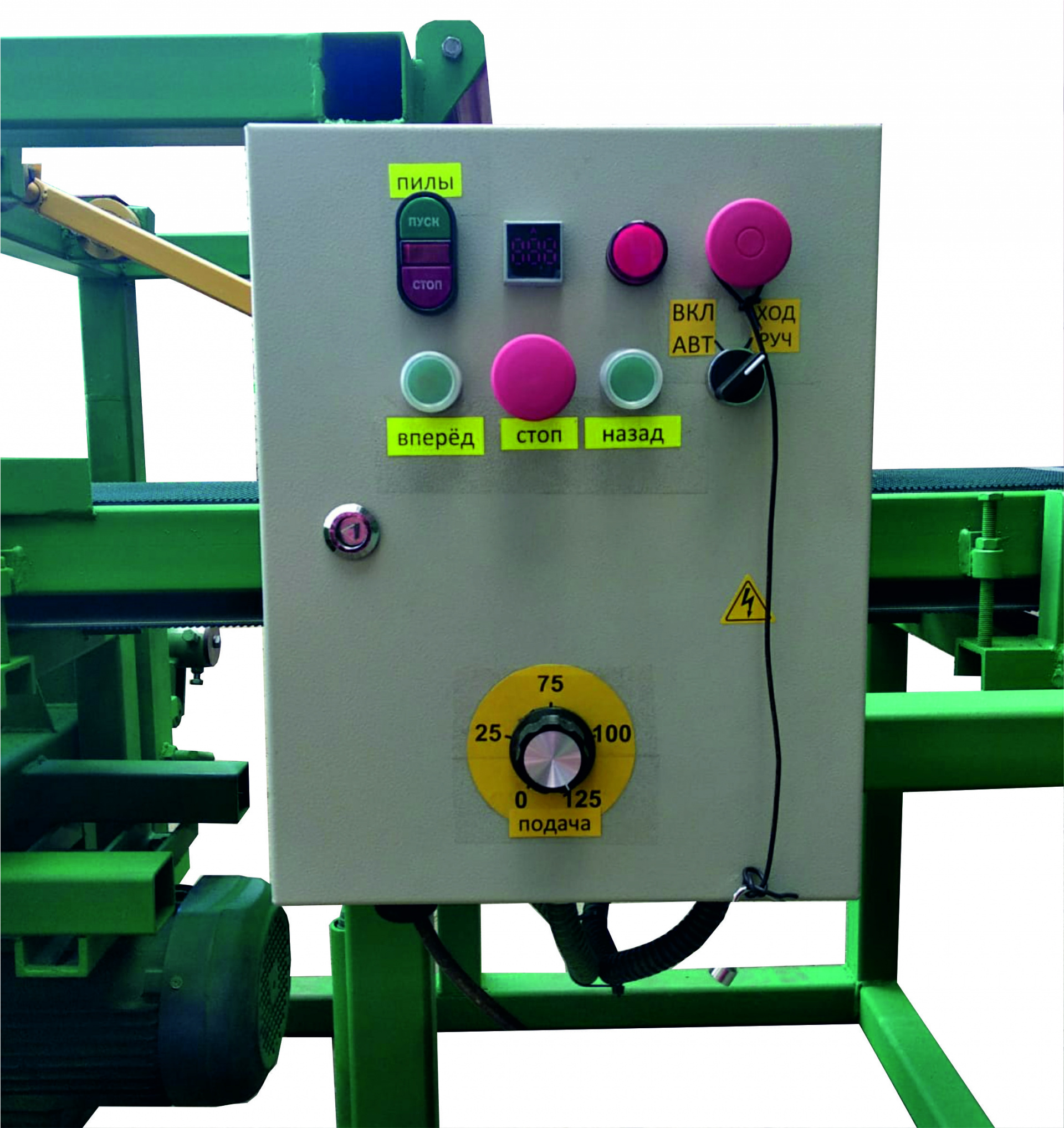

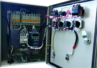

ЭЛЕКТРООБОРУДОВАНИЕ
На пульте управления расположены кнопки запуска и остановки, управление подающим транспортером.
Электрооборудование отвечает всем современным нормам и стандартам по безопасности и обеспечивает безопасное обслуживание станка оператором.
