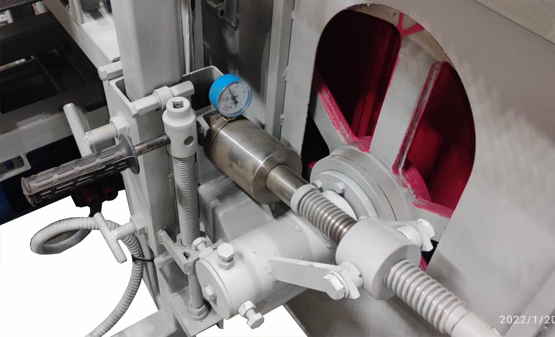

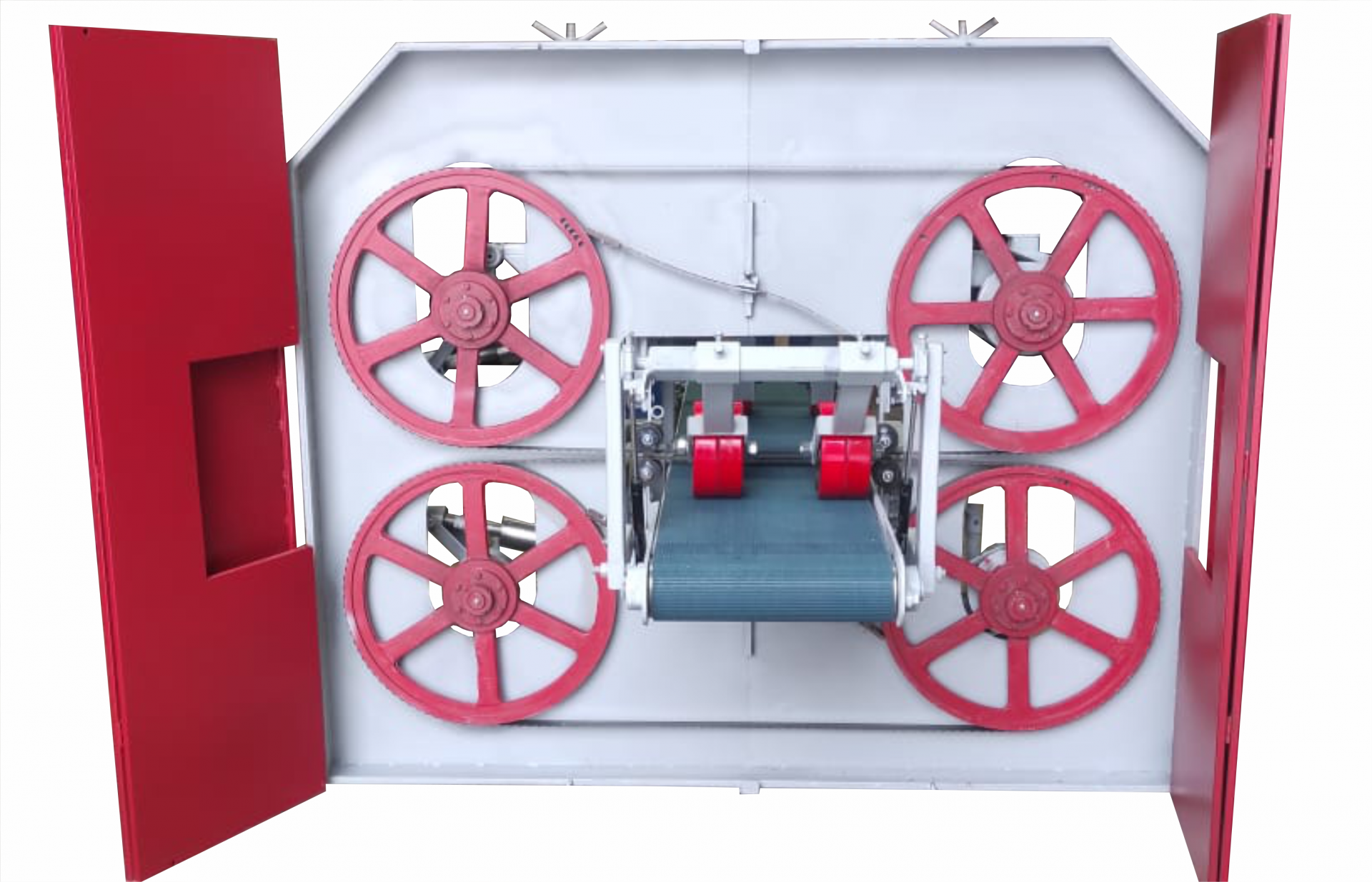

| ШКИВЫ Шкивы станка выполнены из специального чугуна, которые проходят динамическую балансировку, в виду чего полностью отсутствует вибрация при работе, а пиление происходит легко и мягко. Пильный узел защищен кожухом с легким доступом для контроля, обслуживания и замены ленточных пил. Увеличение диаметра шкивов до 630 мм дало возможность увеличить скорость резания и подачи, тем самым, увеличив производительность. |

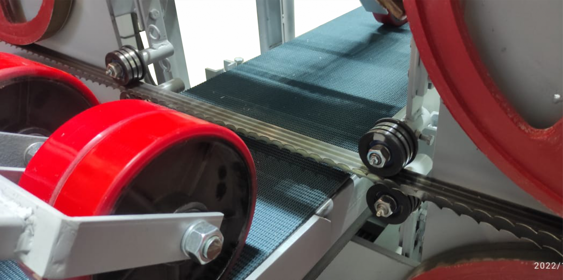

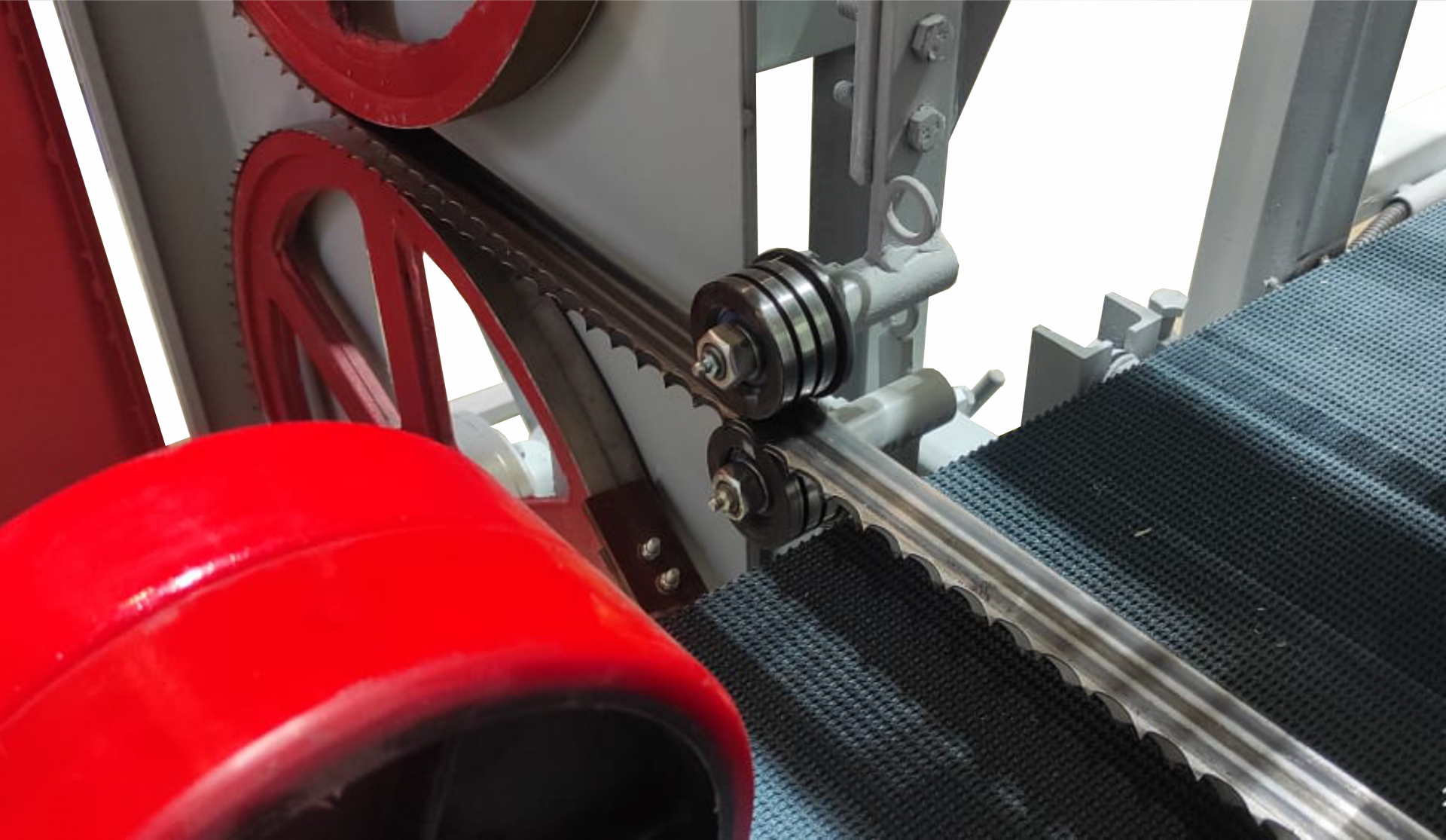

| ОГРАНИЧИТЕЛЬ ПИЛЬНОЙ ЛЕНТЫ РОЛИКОВЫЙ Предназначен для восприятия нагрузок от пильной ленты во время пиления, а также предотвращает ее вибрацию, что положительно сказывается на точности распиловки и увеличивает ресурс ленты. Данные ограничители четко контролируют положение лент и гарантируют высокое качество распила. |

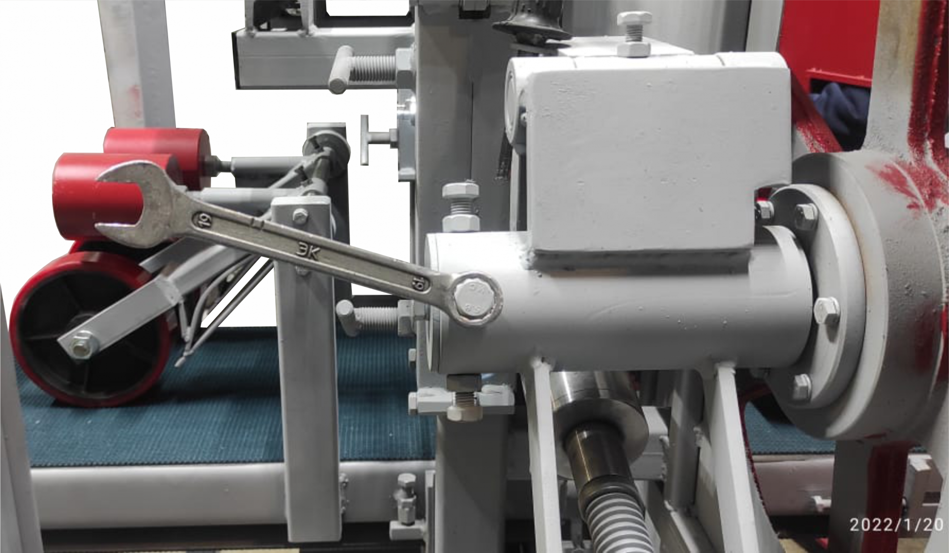

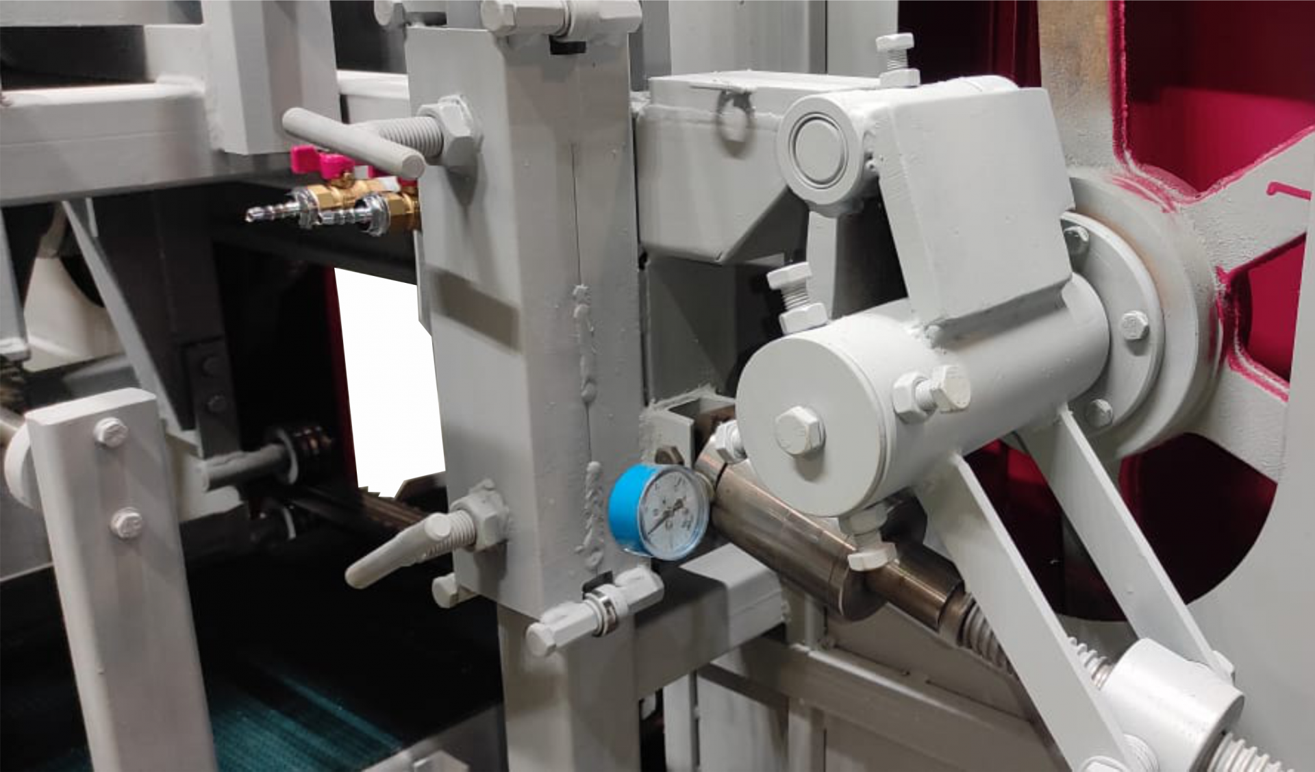

| ТЕХНИЧЕСКОЕ ОБСЛУЖИВАНИЕ И СМАЗКА Все трущиеся и вращающиеся узлы и детали станка (подшипники шкивов, направляющие) оснащены индивидуальными пресс–масленками, которые расположены в легкодоступном месте. Это существенно сокращает срок проведения технического обслуживания оборудования и, как следствие, повышает его производительность. |
| УСТРОЙСТВО ОЧИСТКИ В процессе работы обод пильного шкива очищается от смолы, опилок и т.д., что предохраняет пильную ленту от соскакивания со шкивов. |

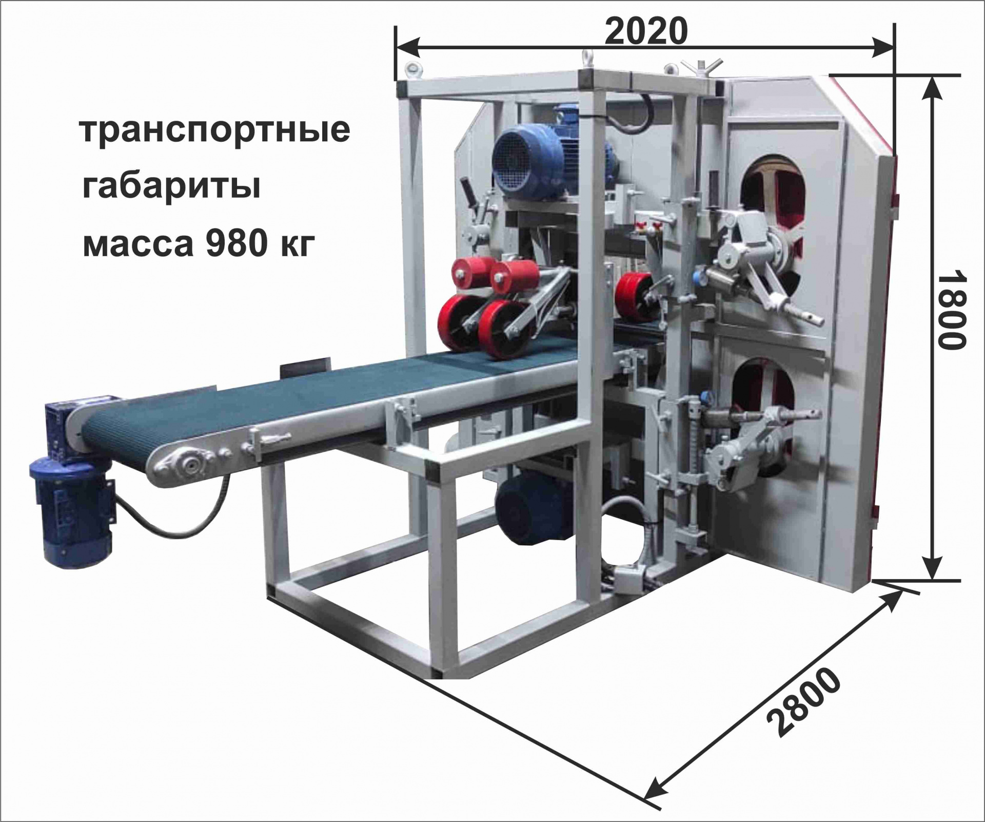

| ПРИВОД ПИЛЬНОГО УЗЛА Вращение шкивов осуществляется с помощью электродвигателей по 11 кВт (2950 об/мин) и клиноременной передачи на ведомое колесо с передаточным соотношением 3:1. Крутящий момент в 3 раза больше на ведомом колесе, что составляет 980 об/мин. Скорость пильной ленты в норме 30 м/сек. Мощности двигателей достаточно, чтобы с легкостью справляться с пилением даже твердолиственных пород. |

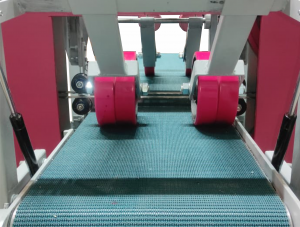

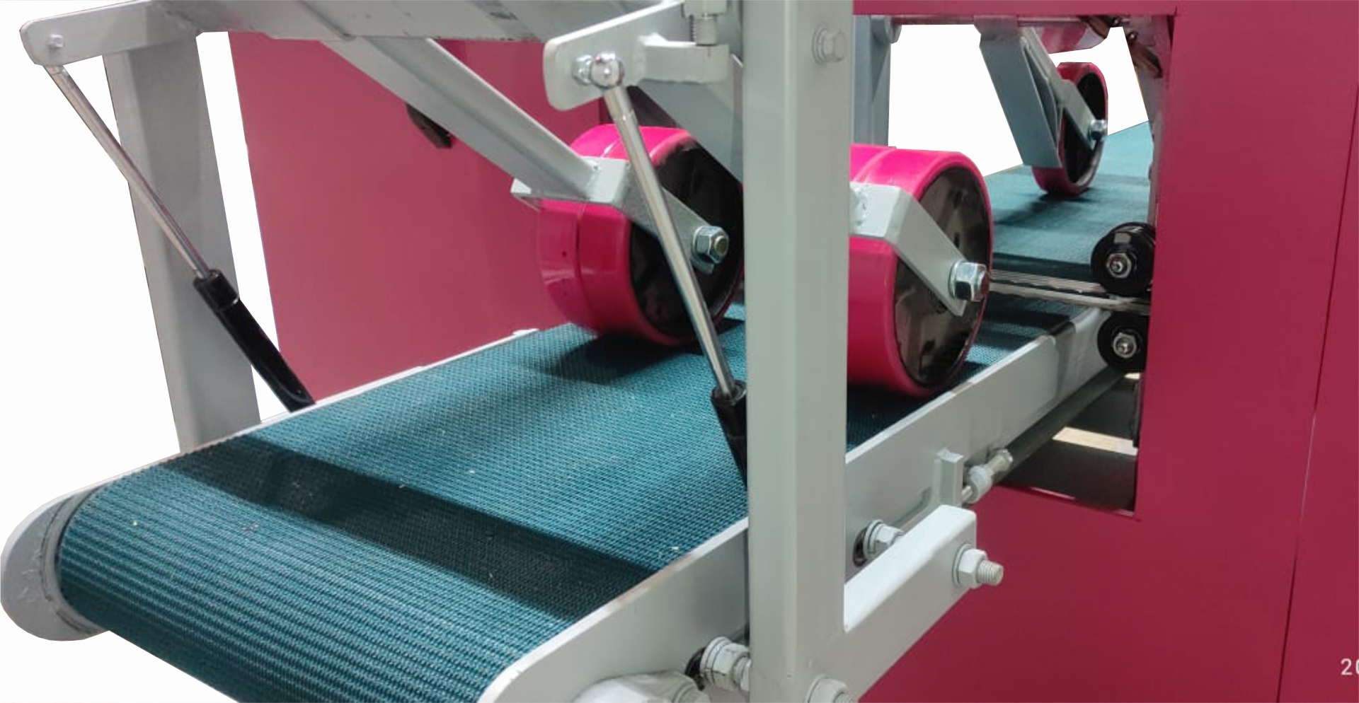

| СИСТЕМА ПОДАЧИ Подпружиненные сдвоенные подающие вальцы обеспечивают надежную подачу и точное базирование заготовки. Система регулировок позволяет настроить вальцы на нужный размер заготовки и отрегулировать прижим. |
| ПОДАЮЩИЙ ТРАНСПОРТЕР Электропривод транспортерной ленты гарантирует мощную и равномерную подачу заготовки в рабочую зону, что позволяет пилить древесину любой твердости. Скорость подачи ленточного транспортера регулируется бесступенчато. Для использования станка в сложных климатических условиях и усиленных режимах эксплуатации. |

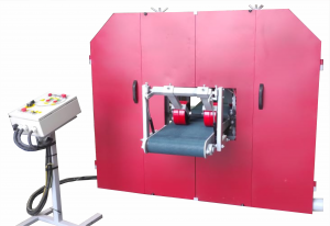

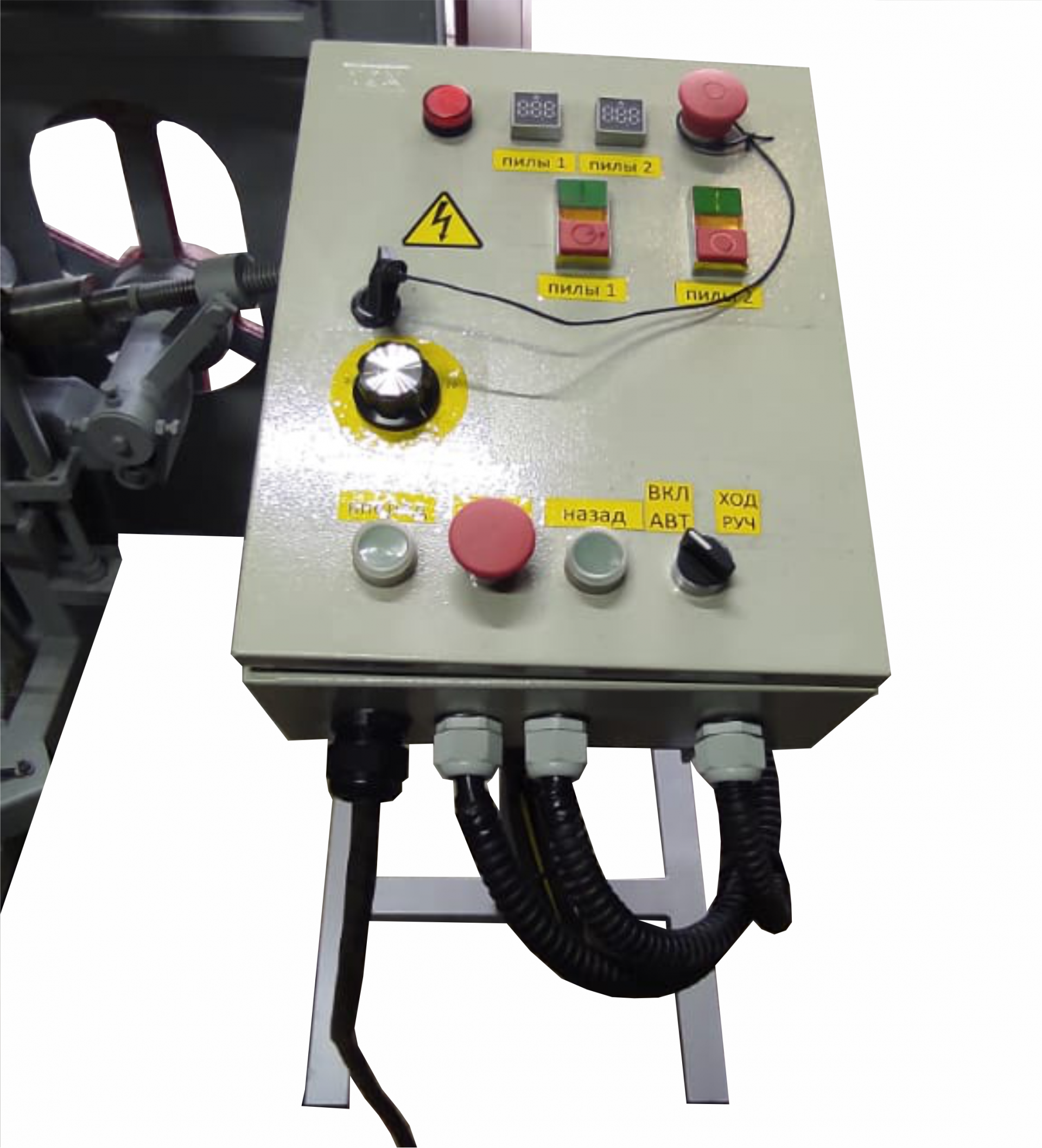

| ЭЛЕКТРООБОРУДОВАНИЕ На пульте управления расположены кнопки запуска и остановки, управление подающим транспортером. Электрооборудование отвечает всем современным нормам и стандартам по безопасности и обеспечивает безопасное обслуживание станка оператором. |
