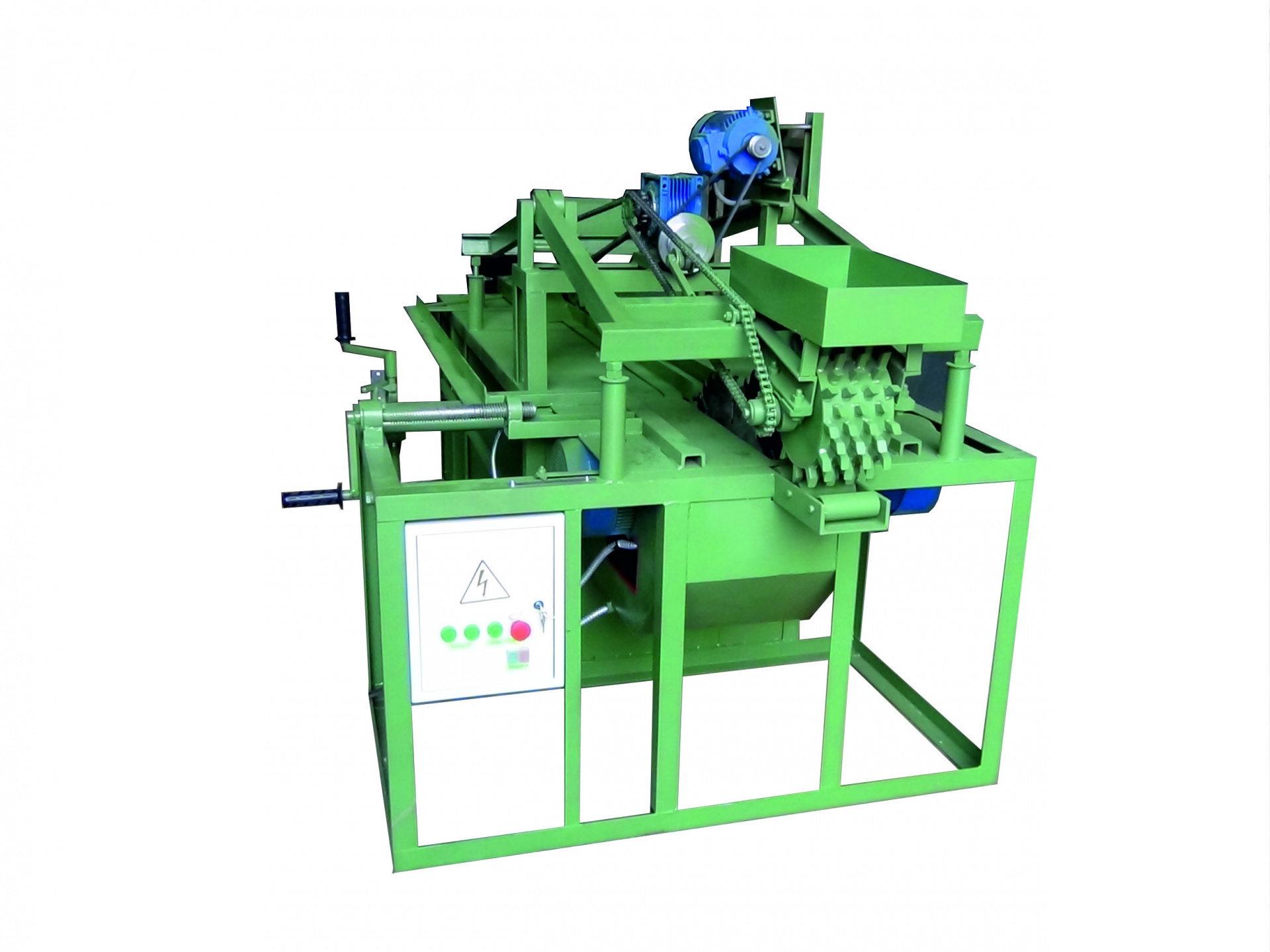

Главной задачей этого станка является получение из горбыля обрезной доски.
Обрезание кромок и горизонтальное деление горбыля производится автоматически без дополнительного участия обслуживающего персонала за одну рабочую операцию, а также может применяться в качестве кромкообрезного двухпильного станка.
Станок обрабатывает горбыль, который раньше уходил в отходы, в обрезную доску, имеющую высокую стоимость.
Регулирование ширины обрезки кромок выполняется при помощи винтовой пары на заданный размер оператором вручную вращением маховичка за несколько секунд (1…5).
Фактическое расстояние между пилами отображается на цифровом индикаторе с точностью до 0,1 мм в диапазоне от 80 (48) до 150 (210) мм. (резервная линейка на станок также ставится).
Регулирование толщины доски осуществляется проставочными кольцами (разлучки) от 16 до 50 мм.
На станке три скорости подачи, которые легко меняются в зависимости от выпиливаемого материала. Всё это придает станку универсальность.
Имеется возможность установки двух пильных дисков на шпиндель, который распускает горбыль на доски в горизонтальном положении, при этом увеличивается эффективность и скорость обработки горбыля.
- оригинальная конструкция с двумя (с тремя) подающими ребордами гарантирует надежную подачу горбыля через станок;
- прижим горбыля осуществляется гравитацией, весом самих подающих реборд при необходимости в редких случаях подручным грузом (кирпичи) и надёжно удерживает горбыль в зоне обрезки кромок;
- на выходе из станка получается обрезная доска, имеющая четыре обработанные стороны;
- получаемая доска имеет отличное качество распила и высокую точность заданных размеров.
