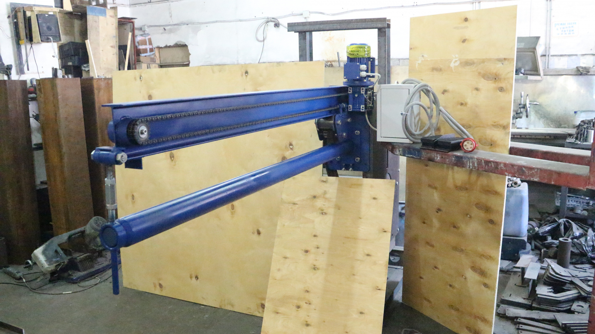

Фальцеосадочный станок ФОС-М 1300х1мм (фальцеосадка)
Обновлено 07.09.2023 347650
Фальцеосадочный станок механический ФОС-М 1300
В наличии так же ручная модификация станка - уточняйте актуальною стоимость
Назначение:

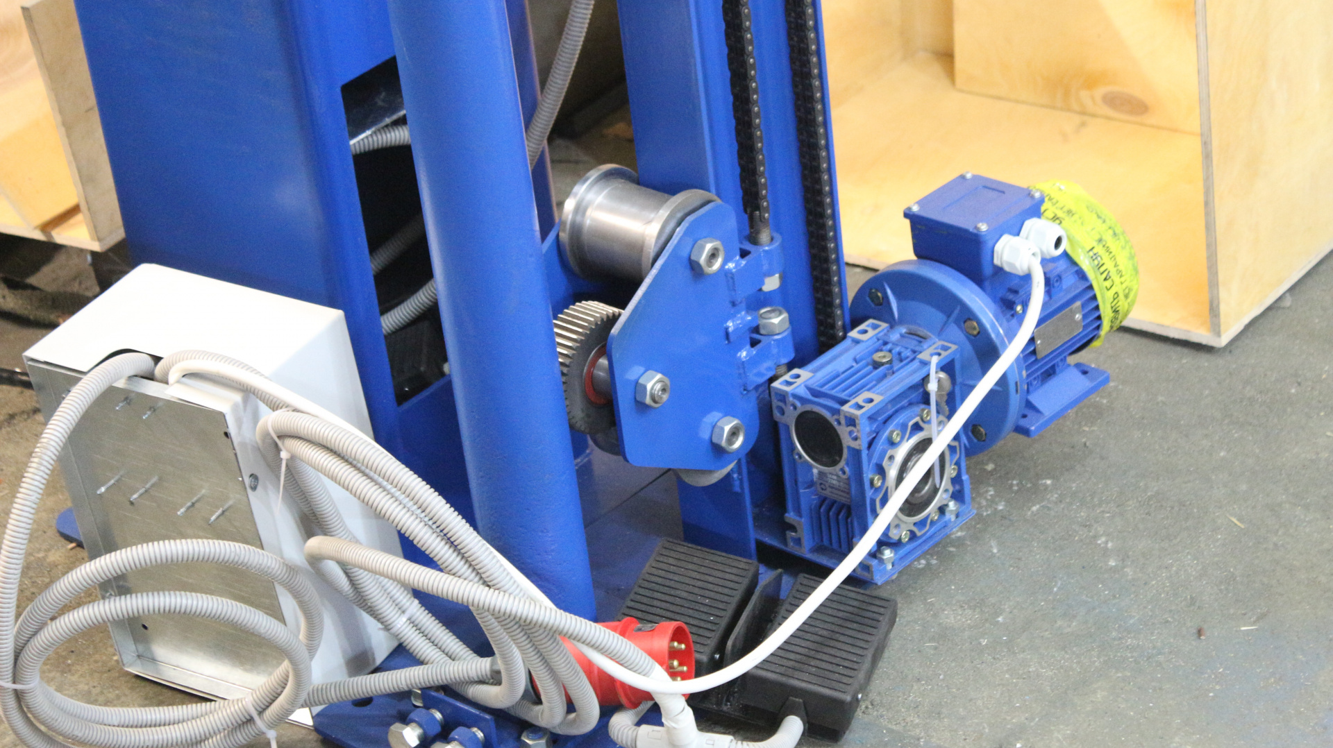

Электромеханические фальцеосадочные станки серии ФОС-М представляют собой модернизированные приводом станки серии ФОС-Р для значительного облегчения работы на данном оборудовании.
Станки серии ФОС-М так же применяются для осадки (закрытия) лежачего фальца (замка) на трубах круглого или по центру квадратного сечения. Для осадки замка на углу прямоугольных воздуховодов применяется другое оборудование, возможно переоборудование станка, следующего в линейке.

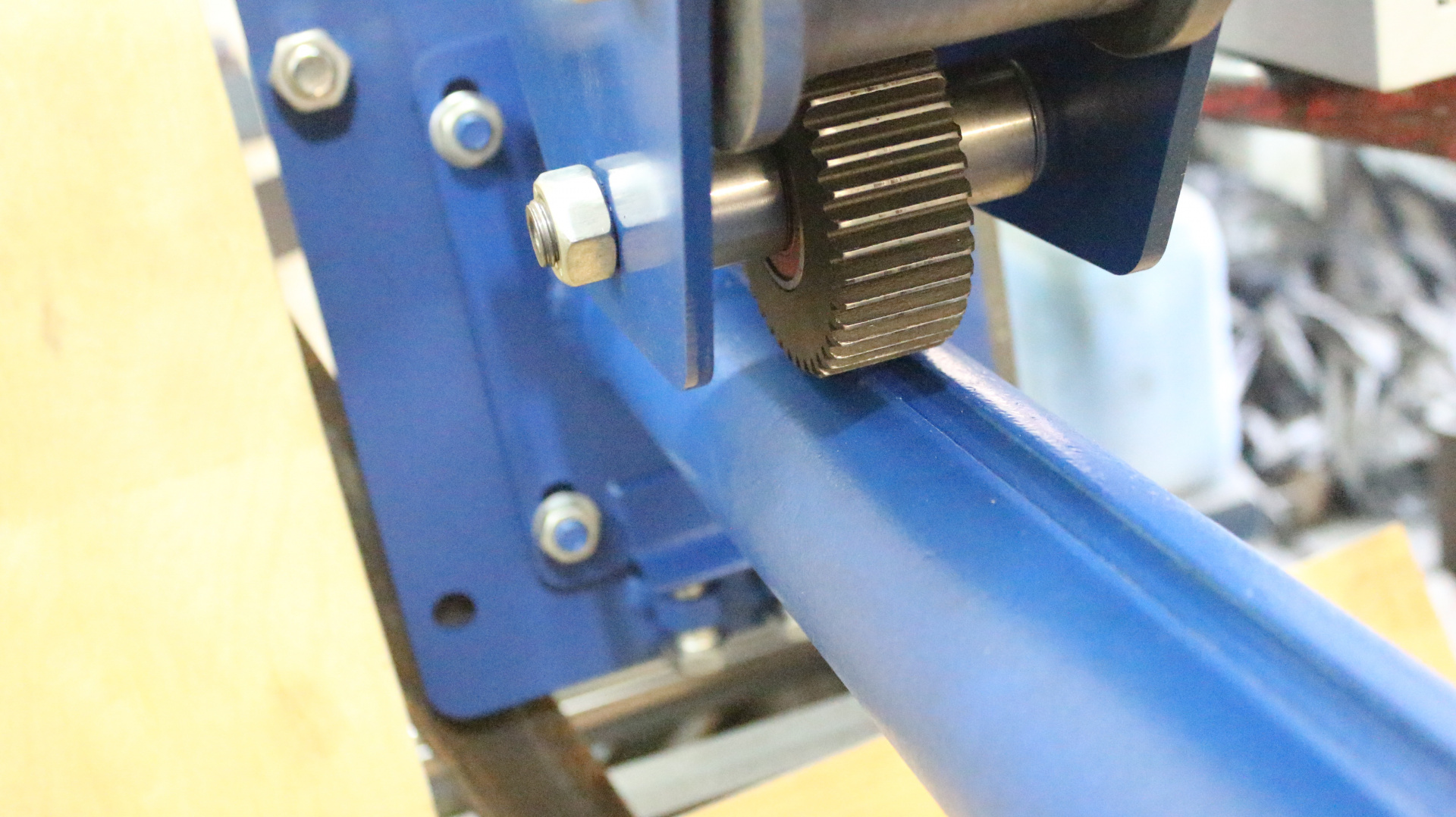

В стандартной комплектации станок настенного исполнения. В комплектацию станка входит гладкий ролик для работы с полимерным покрытием.
По желанию заказчика при заказе фальцеосадочного станка гладкий ролик можно заменить ребристым.
Станок работает с окрашенным металлом.
По желанию заказчика можем изготовить фальцеосадочный станок любой сложности.
Стандартная комплектация:
- Фальцеосадочный станок в сборе с гладким роликом для работы с крашенным металлом
Дополнительная комплектация:
- опорная стойка (разборная)
- оснащение станка конечными выключателями в начале и в конце зоны проката.
- Ролик гладкий
- Ролик ребристый (с термической обработкой зубьев)
- Ролик капроновый
- Ролик полиуретановый
- Сменная осадочная труба с фрезерованным пазом под другой тип замка и толщину металла (необходимо указывать при заказе оборудования).
