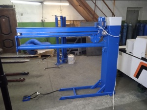

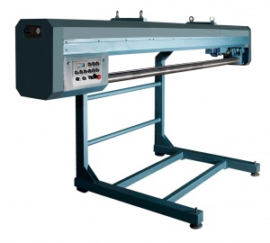

Фальцеосадочный станок механический ФОС-М 1300В наличии так же ручная модификация станка - уточняйте актуальною стоимостьНазначение:Электромеханические фальцеосадочные станки серии ФОС-М...
ООО «Станко-Дом»Фальцеосадочный станок механический ФОС-М 2550
Назначение:
Электромеханические фальцеосадочные станки серии ФОС-М представляют собой модернизированные приводом станки серии ФОС-Р для значительного облегчения работы на данном оборудовании.
Станки серии ФОС-М так же применяются для осадки (закрытия) лежачего фальца (замка) на трубах круглого или по центру квадратного сечения. Для осадки замка на углу прямоугольных воздуховодов применяется другое оборудование, возможно переоборудование станка, следующего в линейке.
В стандартной комплектации станок настенного исполнения. В комплектацию станка входит гладкий ролик для работы с полимерным покрытием.
По желанию заказчика при заказе фальцеосадочного станка гладкий ролик можно заменить ребристым.
Станок работает с окрашенным металлом.
По желанию заказчика можем изготовить фальцеосадочный станок любой сложности.
Стандартная комплектация:
- Фальцеосадочный станок в сборе с гладким роликом для работы с крашенным металлом
Дополнительная комплектация:
- опорная стойка (разборная)
- оснащение станка конечными выключателями в начале и в конце зоны проката.
- Ролик гладкий
- Ролик ребристый (с термической обработкой зубьев)
- Ролик капроновый
- Ролик полиуретановый
- Сменная осадочная труба с фрезерованным пазом под другой тип замка и толщину металла (необходимо указывать при заказе оборудования).
Технические характеристики:
Модель ФОС-М2550
Рабочая длина, мм 2550
Максимальная толщина, мм 1,0
Минимальный диаметр трубы, мм 95
Габариты, мм 2550*550*440
Вес, кг. 160

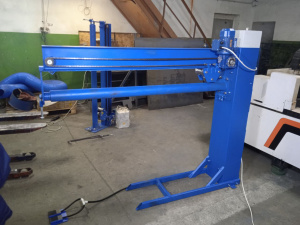

ООО «Станко-Дом»

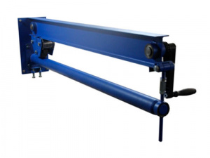

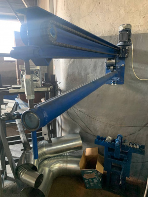

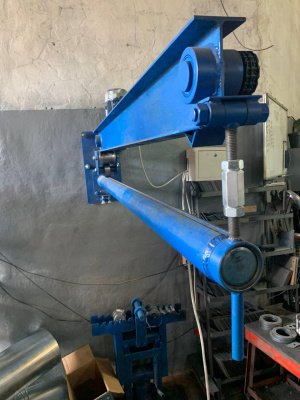

Фальцеосадочный станок ручной усиленный ФОС-УР 2050Технические характеристики:Модель ФОС-УР 2050Рабочая длина: 2050 ммМаксимальная толщина металла: 1,5 ммМинимальный диаметр трубы: 95...
Продается б/у фальцеосадочный станок. Подробные технические характеристики и стоимость сообщу по запросу.
