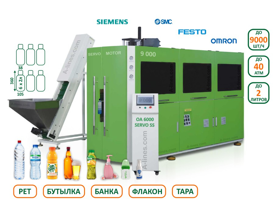

Автомат выдува ПЭТ бутылок, тары, банок, флаконов, бутыльков, канистр, контейнеров до 2 литров.

Комплект оборудования для выдува пэт бутылок, банок и другой тары:
Автомат выдува ПЭТ бутылки ОА 6000 ServoSS, с загрузчиком преформ  - 86 500 USD,
Пресс-форма на 6 бутылки для пэт бутылок 0,5 литров - от 3 000 USD,
Пресс-форма на 6 бутылки для пэт бутылок 1,5 литра - от 3 400 USD,
Чиллер, для охлаждения пресс-форм - 5 000 USD,
Компрессор 1,6 куб.м, 30 атм (бар), без ресивера - 2-9 шт.
Ресивер 1,0 куб.м - 1 шт.
Компрессор 3,0 куб.м, 10 атм (бар), с ресивером
Осушитель воздуха и 2 фильтра, 5-14 куб.м, 30 атм.
Производительность автомата выдува пэт бутылок, банок - до 9000 бутылок в час,
Объём выдуваемых ПЭТ бутылок и банок - до 2 литров,
Диаметр пэт бутылок, банок, канистр - до 105 мм,
Высота пэт бутылок, банок, канистр - до 360 мм,
Количество ячеек пресс-формы для 0,5л, 1,0л, 1,5л, 2 литровой бутылки - 6 шт.
Ряд ламп - 8 ламп нагрева, вертикально.
Количество зон нагрева - 8.
