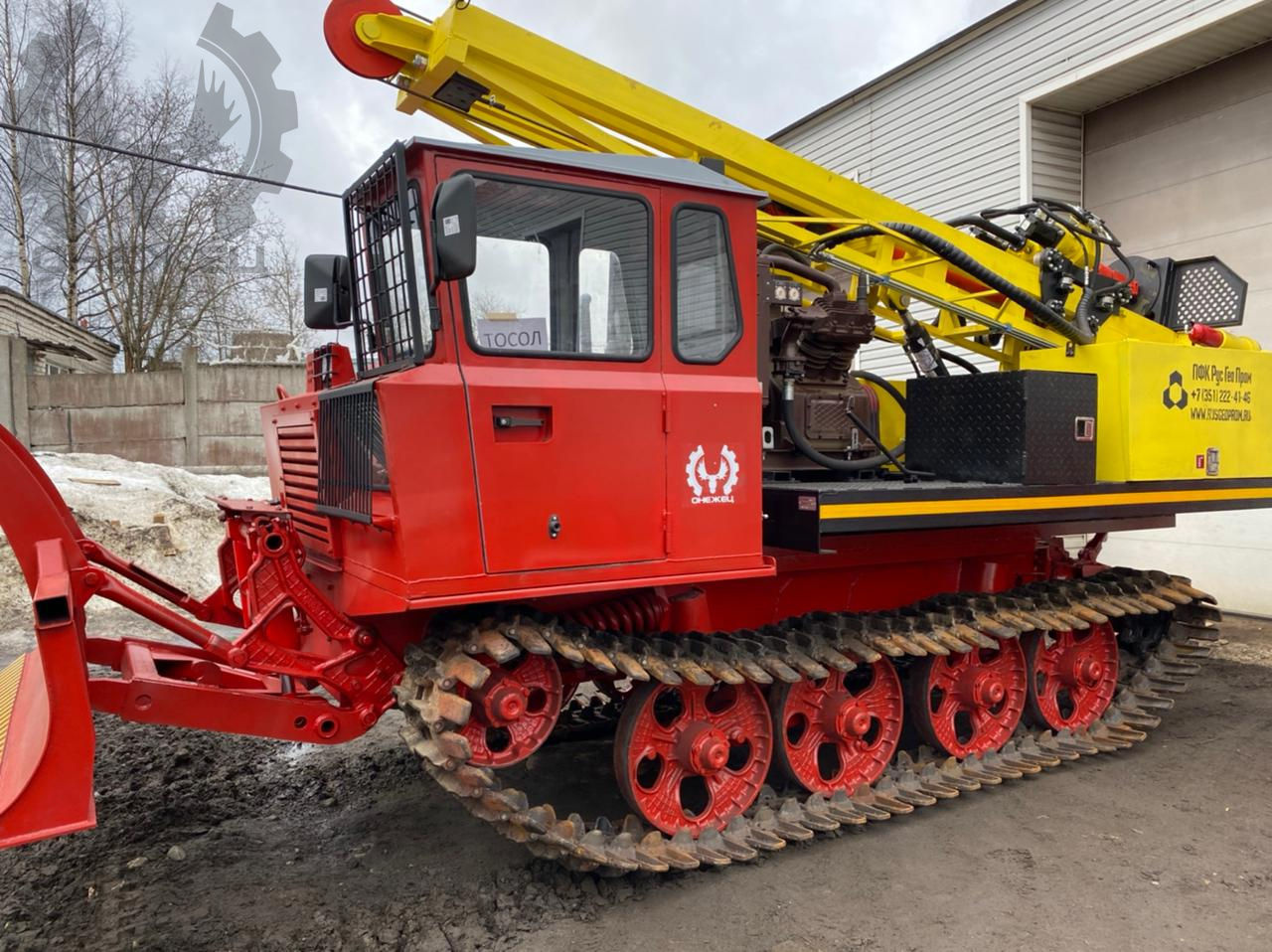

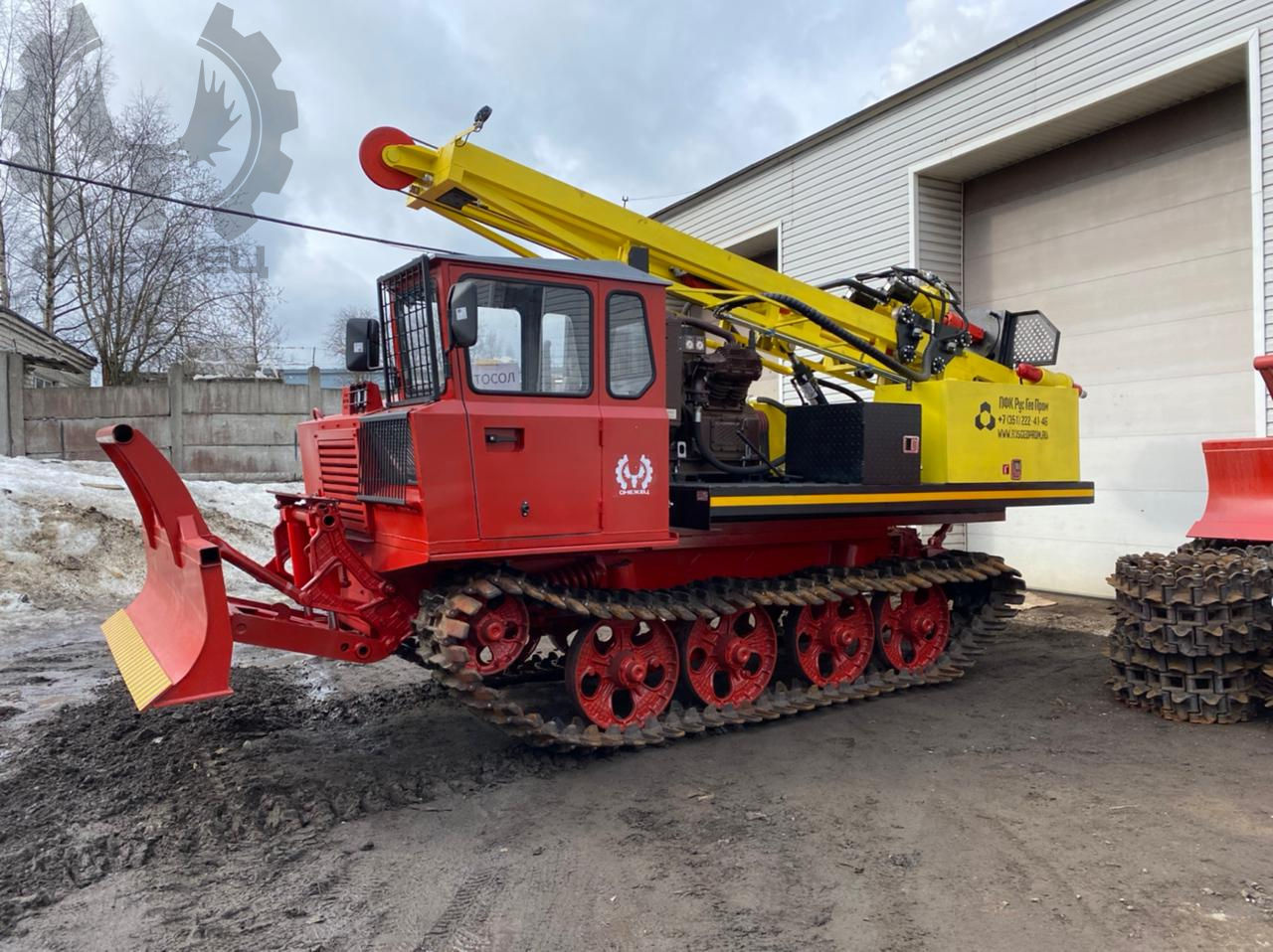

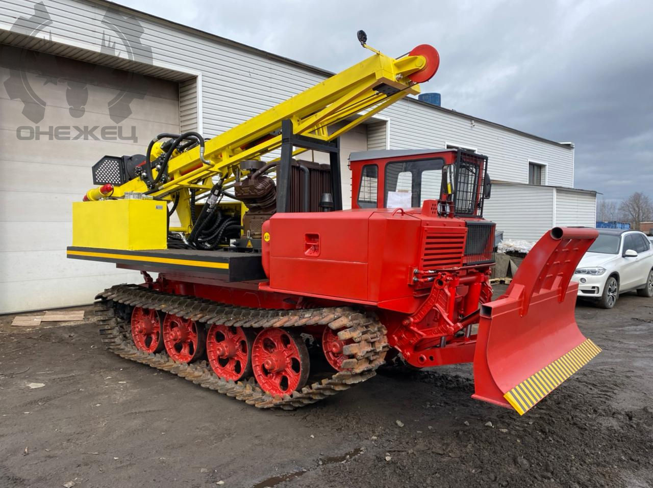

Буровая установка УРБ 2А2 на базе трактора ЛХТ-55
Обновлено 10.12.2025 348881
Характеристики трактора ЛХТ-55
Габаритные размеры
Длина 6400
Ширина 2400
Высота 3 400
Колея 1 690
Дорожный просвет 550
Масса конструктивная, кг 12 300
Двигатель
Модель СМД-20Т
Мощность дизеля, л.с. 127
Емкость топливного бака, л. 140
Трансмиссия
Тип Механическая
Коробка передач 5-ступенчатая с шестернями постоянного зацепления, 5 передач вперед, 1 назад.
Диапазон скоростей движения, км/ч 2,0 - 11,0
Механизмы поворота Многодисковые, сухого трения, постоянно замкнутые
Рабочий тормоз Два ленточных тормоза сухого трения на барабанах механизма поворота
Бортовые передачи Одноступенчатный цилиндрический редуктор в неразъемном картере
Ходовая система
Ведущие колеса Одновенцовые литые
Число зубьев 11
Шаг зубьев, мм 134
Ширина гусеницы, мм 440 (550)
Наибольшее из средних удельных давлений на грунт (без груза) 0,049
Гидросистема технологического оборудования
Насос НШ-32У-3-Л на двигателе (НШ-50)
Емкость гидробака, л. 56
Электрооборудование
Номинальное напряжение, В 12
Генератор Со встроенным выпрямителем и блоком регулятора напряжения
Аккумуляторная батарея 6СТ75АМ
Стартер пускового двигателя СТ362А
Кабина
Каркас безопасности, отвечающий требованиям стандартов, вибро-шумо-теплоизоляция, системы нормализации микроклимата в зимнее и летнее время.
Сиденье Регулируемое по д
Характеристики УРБ 2А2
Глубина бурения, м
– Геофизических скважин 300
– Структурных скважин 300
– При продувке забоя воздухом 60
– При бурении шнеками 60
Начальный диаметр бурения, мм 350
Конечный диаметр бурения, мм
– Для геофизических скважин 118
– Для структурных скважин 93
Диаметр бурения, мм
– При продувке забоя воздухом 150
– При бурении шнеками 150
Вращатель Усиленный 4000Нм. Что обеспечивает высокопроизводительное бурение колонковыми трубами большого диаметра
Тип Гидравлический подвижный
Частота оборотов вращения, об/м
– 1 скорость 70
– 2 скорость 140
Ход, мм 5200
Момент силы, Нм (кгс)
– 1 скорость 4000 (400)
– 2 скорость 2000 (200)
Тип привода вращателя Два высокомоментных гидромотора
Рабочее давление в системе МПа/Бар/атм 16/160/160
Механизм для спуска, подъёма и подачи инструмента Домкрат гидравлический с полиспастной системой
Грузоподъёмность, Н (кгс) 45000 (4500)
Усилие на подачу вниз, Н (кгс) 26000 (2600)
Скорость подъёма инструмента, м/с 0 … 1,1
Мачта, усилена фермовой конструкцией, укороченная (под штангу 3000мм)
Тип Сварная с гидравлическими опорными домкратами
Каретка усиленная На 12 роликах
Грузоподъёмность, Н (кгс) 60000 (6000)
Трубы бурильные (рекомендовано)
Диаметр, мм 50 (63,5)
Длина, мм 3000
