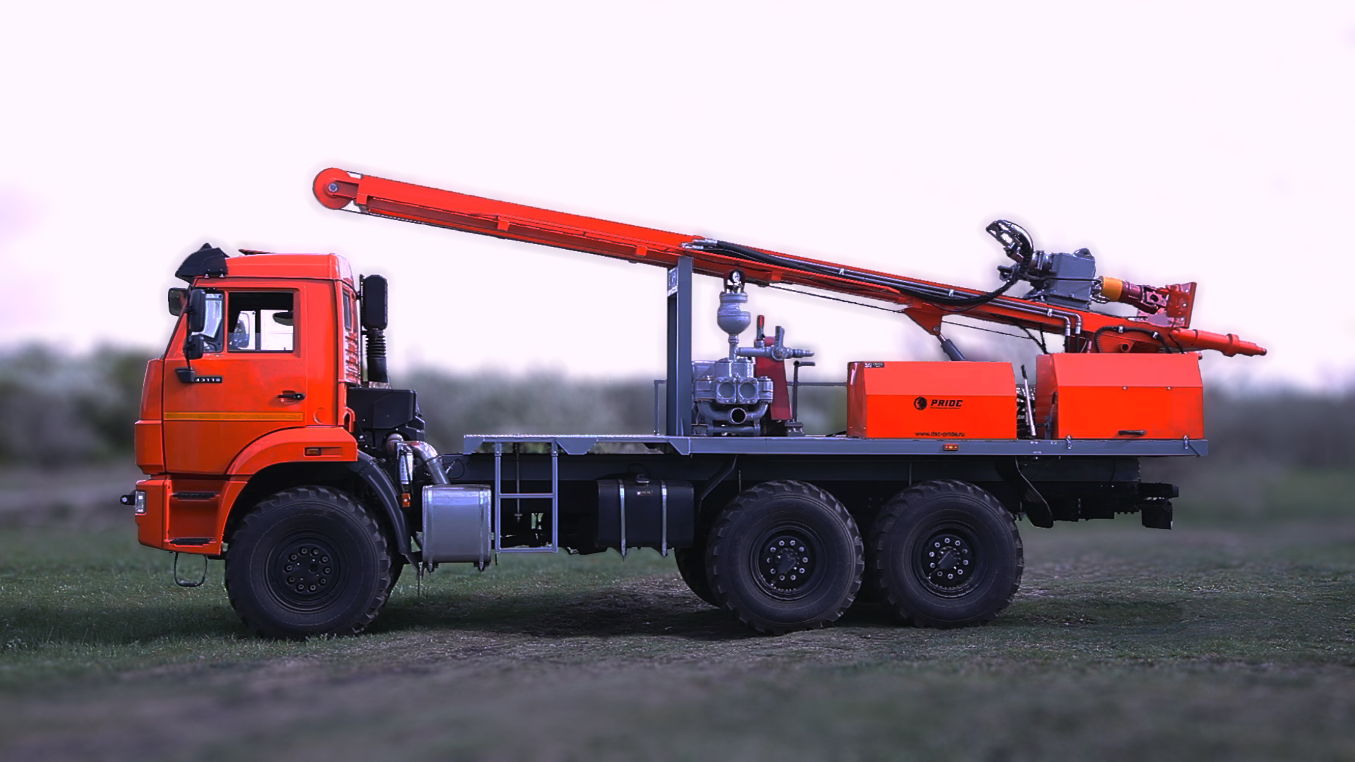

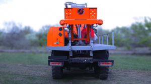

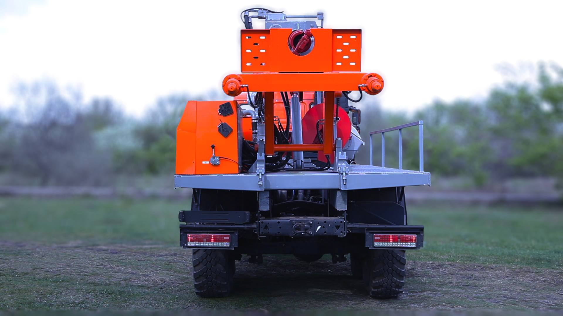

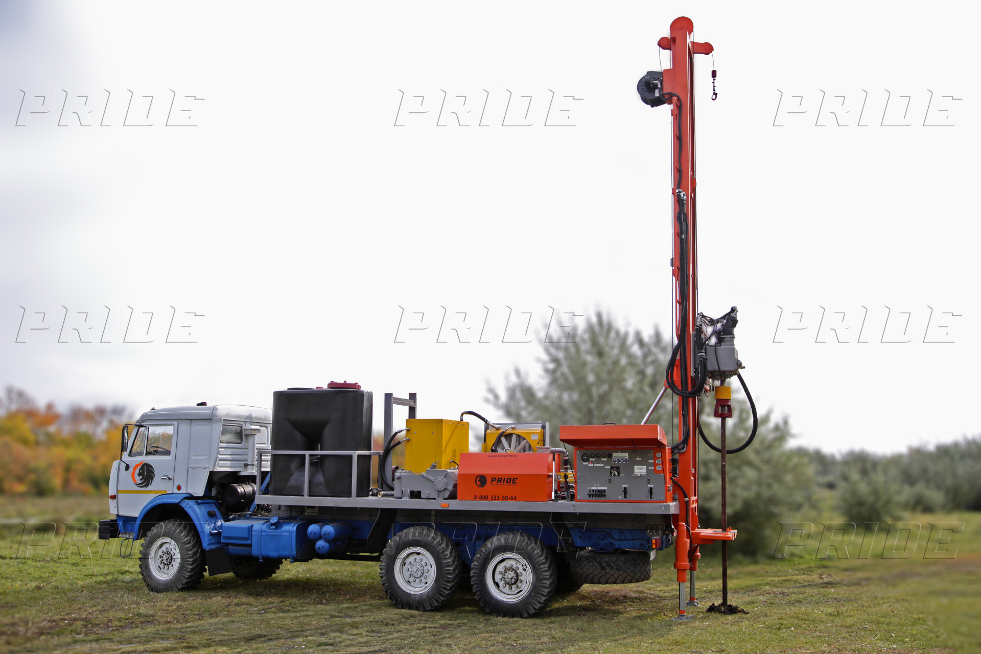

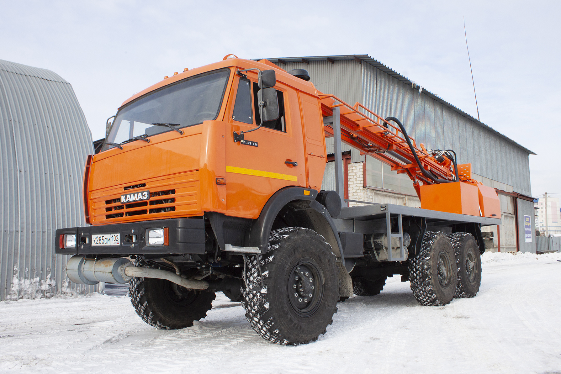

PRIDE· Россия Буровые установки
Буровая установка УРБ 2а2 PRIDE
Обновлено 12.05.2023 407612
Максимальная глубина бурения с промывкой
м
350
Глубина бурения с продувкой одним/двумя компрессорами
м
30/50
Начальный диаметр бурения с продувкой
мм
300
Конечный диаметр бурения с продувкой
мм
110
Начальный диаметр бурения с промывкой
мм
450
Конечный диаметр бурения с промывкой
- в твердых породах
мм
190
- в мягких породах
мм
294
Частота вращения бурового снаряда
об/мин
До 325
Наибольший крутящий момент на шпинделе
Н*м
2010
Грузоподъемность
кН
63
Габаритные размеры в транспортном положении
мм
7660 х 2450 х 3400
Габаритные размеры в рабочем положении
мм
7850 х 2450 х 8325
Спецификация
3.1
Электрооборудование
1
3.2
Опора мачты передняя под насос НБ  или компрессор
1
3.3
Рукав высокого давления (4 коротких и 2 длинных)
1 к-т
3.4
Цилиндр подъема мачты
1
3.5

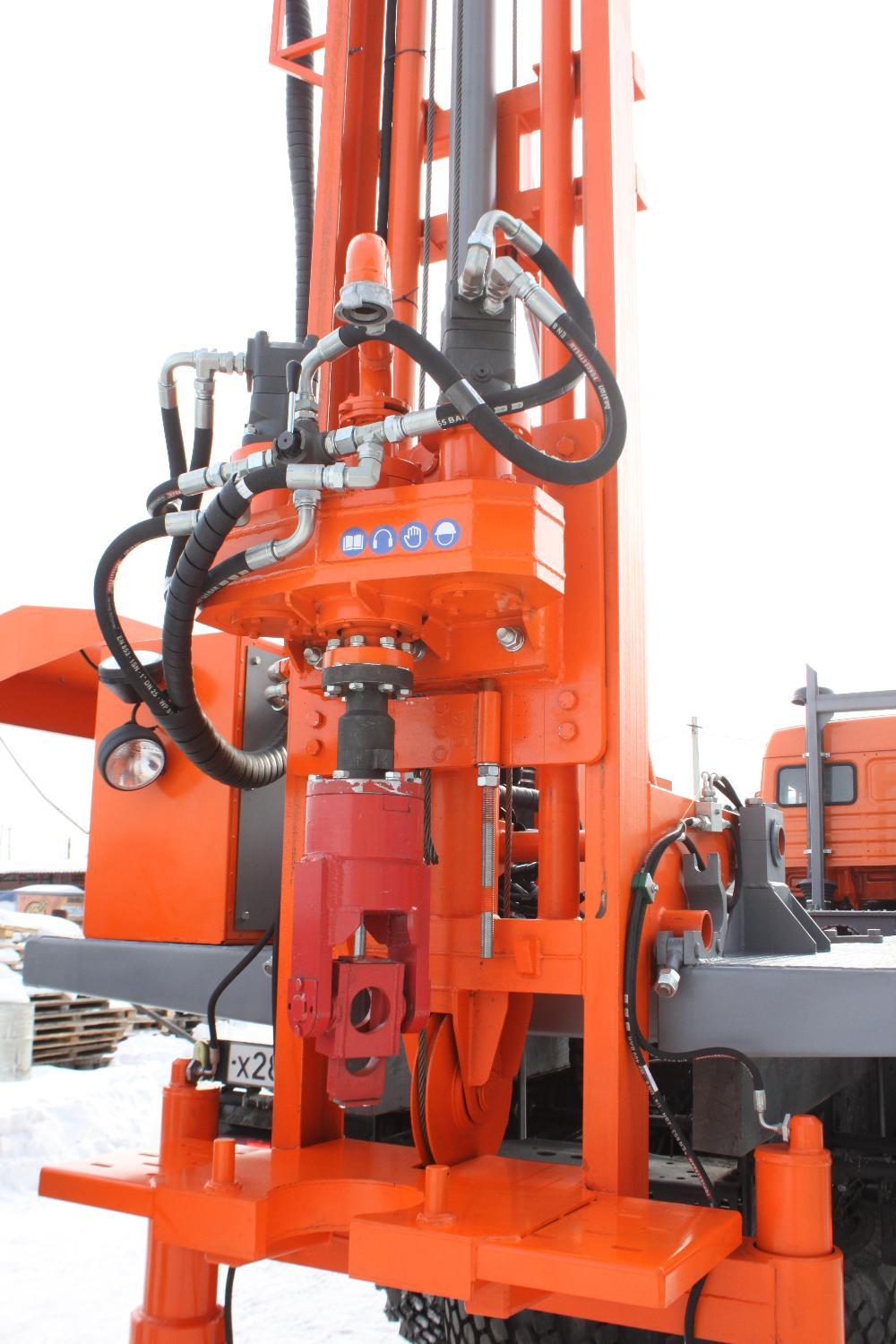

Вращатель 2Д1-46.00 в сборе с сальником, крутящий момент 2010 Нм
1
3.6
Элеватор в сборе, вывод вала 3-50
1
3.8
Управление
1
3.9
Мачта буровая в сборе
1
3.10
Каретка вращателя в сборе
1
3.11
Талевая система
1
3.12
Рама платформы
1
3.13
Платформа усиленная
1
3.14
Ящик под инструмент
1
3.16
Гидромотор PSM 310.112 или аналог
2
3.17
Обвязка гидросистемы
1
3.18
Полная обвязка РВД
1 к-т
3.19
Мотаж усилителя гидрообвязки
1 к-т
3.20
Гидрораспределители (комплект)
1
3.21
Центратор
1
3.22
Вилка подкладная
1
3.23
Установка опорных домкратов с комплектом РВД
1
3.24
Освещение рабочей зоны
1
3.25
Освещение пульта управления
1
3.26
Гидробак с фильтрами
1 к-т
3.27
Коробка раздаточная 2-65-00 или аналог
1
