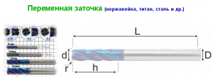

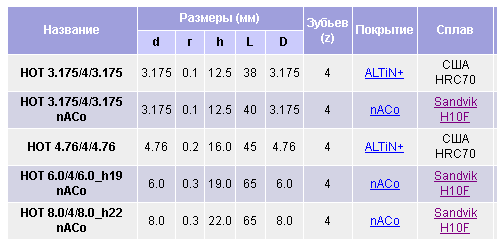

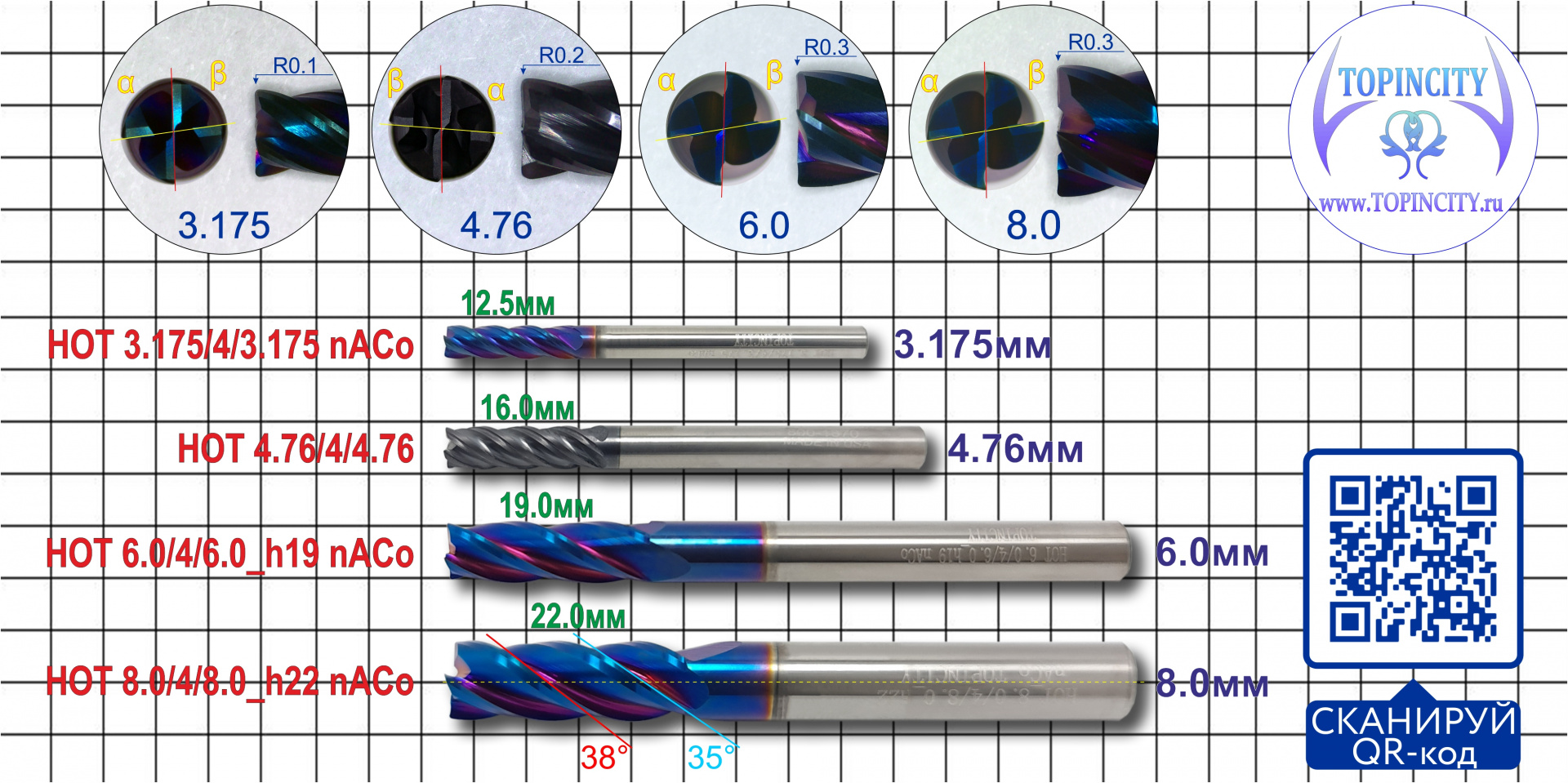

Назначение: Фрезы для работы с экзотическими металлами. К этим металлам относятся около сотни различных сплавов нержавейки, титановые сплавы и различные твёрдые сплавы. При обработке нержавейки обычной фрезой, а также многих других сплавов сталей, возникает визг и повышенные детонации. Эти побочные явления образовываются из-за гармоник самой фрезы и давления на металл, что часто приводит к поломке фрезы, быстрому её износу, или некачественной обработке поверхности (из-за детонаций). Чтобы исключить такие побочные эффекты, каждый нож фрезы затачивают по-разному с различным углом (35° и 38°, см.фото), а также с различным пазом между ножами (α ≠ β, см.фото). Такой фрезой любой металл обрабатывается плавнее, без рывков и повышенного визга. Вы можете кроме экзотических металлов обрабатывать и любые сплавы на основе алюминия, меди, цинка и магния. Чтобы увеличить надёжность фрезы, окончания каждого ножа имеют радиус скругления.
