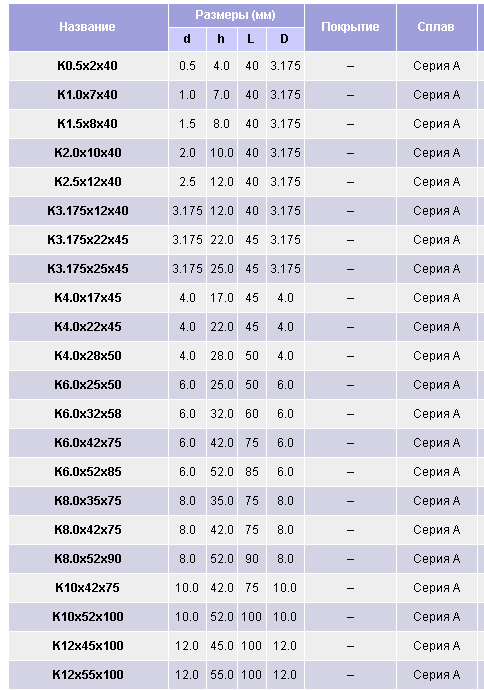

«Кукуруза», или рашпильная фреза, — это насечка вместо гладкой кромки: зубья дробят стружку на мелкие куски, поэтому фреза снимает большой объём без нагрева и без вырывания волокон. Кромка после...

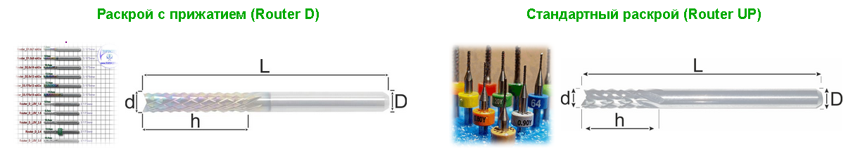

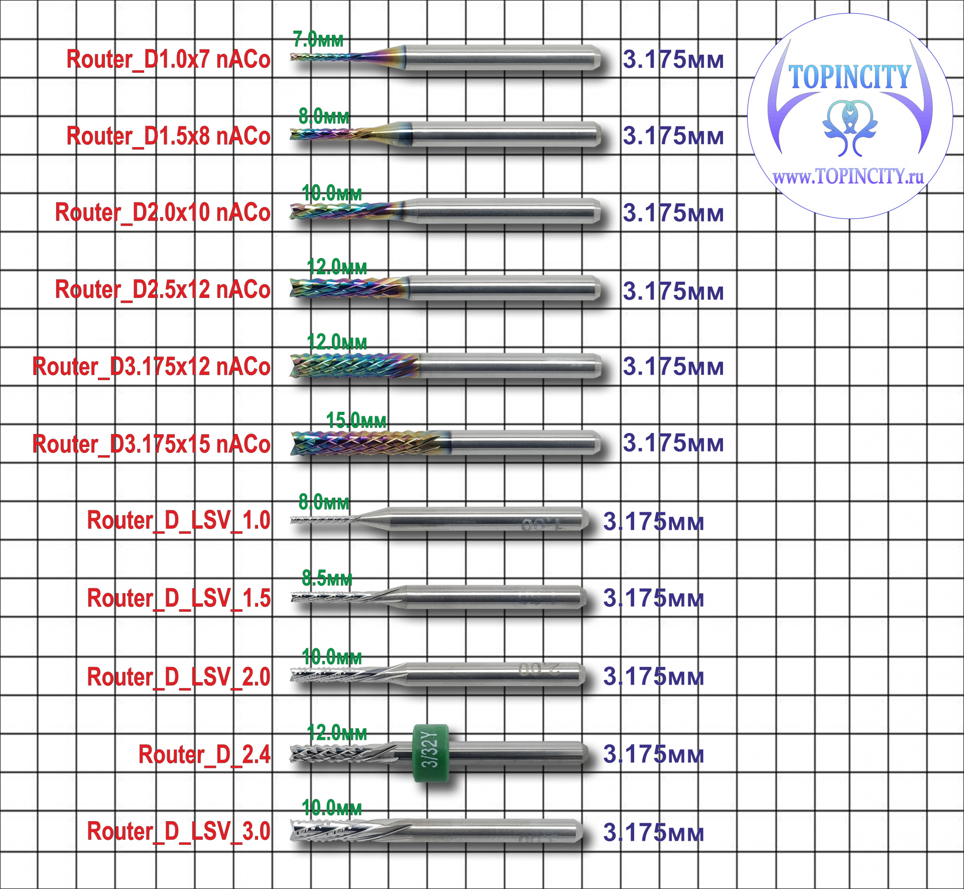

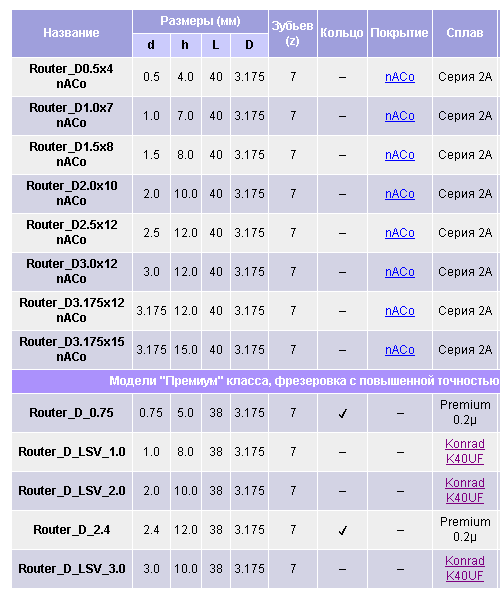

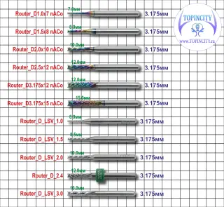

Korvett.ruНазначение 1 (роутер): Для раскроя различных материалов: акрил, ПВХ, оргстекло, фанера, древесина, композиты, пластики и т.д.
Примечание: Фреза-роутер с ножами, работающими с выбросом стружки вниз. Применяется, когда нужно раскраивать материал сверху со стороны покрытия. Фреза, выкидывая стружку вниз, не подрывает кверху края обрабатываемого материала, тем самым сохраняя внешний вид разрезаемого изделия на самом краю. Может применяться для резки любых материалов как текстолиты, G10, FR4, микарта, и композиты различных марок, гетинакс, дерево, фанера, дсп и металлы. При вращении, фреза прижимает заготовку к столу за счёт особого типа заточки ножей.

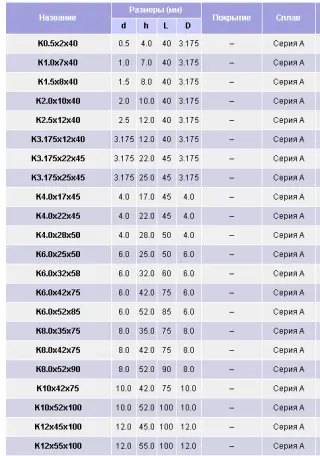

Назначение2 (кукуруза): Фреза для радиального раскроя. Заточка фрезы напоминает тип заточки фрез , но больше похожа на рашпильную заточку боров. Такой тип заточки позволяет выбрасывать стружку в бок. Данную заточку использует основная масса китайских производителей. Фреза работает по типу наждака, который забуривается в заготовку, этим сохраняя структуру слоёв заготовки не срывая волокон. Хорошо проходит дуги, радиусы и углы. Лучше всего подходит для вырезания изделий, пазов, различных форм, резки гетинакса, композитов, G10, FR4, микарта, текстолита, различных металлов, , углепластиков, стеклопластиков и дерева.
