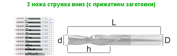

Двухзаходная компрессионная фреза: две спирали с противоположным направлением, поэтому верхний и нижний край листа подрезаются одновременно. Два захода дают более жёсткий корпус: на плотной плите и...
Korvett.ruНазначение: Часто возникает ситуация, что нужно порезать (раскроить) большую и тонкую заготовку, но нет возможности максимально плотно закрепить эту заготовку по всей площади. В этом случае целесообразно применить эту фрезу, которая при вращении будет прижимать заготовку к столу. Кроме этого, такой фрезой удобно резать, если важно чтобы верхняя сторона заготовки была более аккуратная (с меньшими сколами или ворсом). Данной фрезой режут композиты, дерево, пластики, акрилы и т.д. Фреза работает с немного большими нагрузками, т.к. при вращении стружка выбрасывается вниз.
Этой фрезой желательно пользоваться именно при работе с тонкими материалами (максимум длина заточки), чтобы было куда деться стружке. Если разрезаемый материал довольно толстый, то желательно применять фрезы со стандартной спиралью - с выбросом стружки вверх. Фрезой получается хороший срез при резке мягких ворсистых материалов как ДВП и МДФ.
