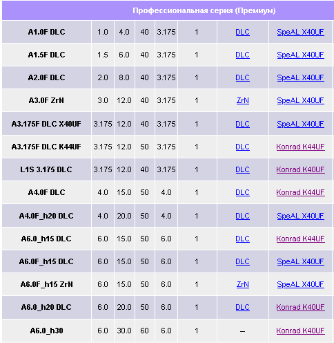

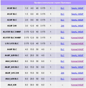

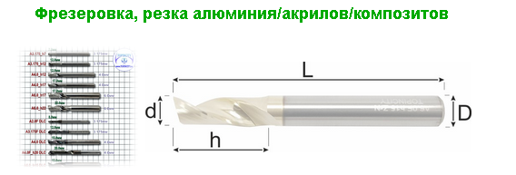

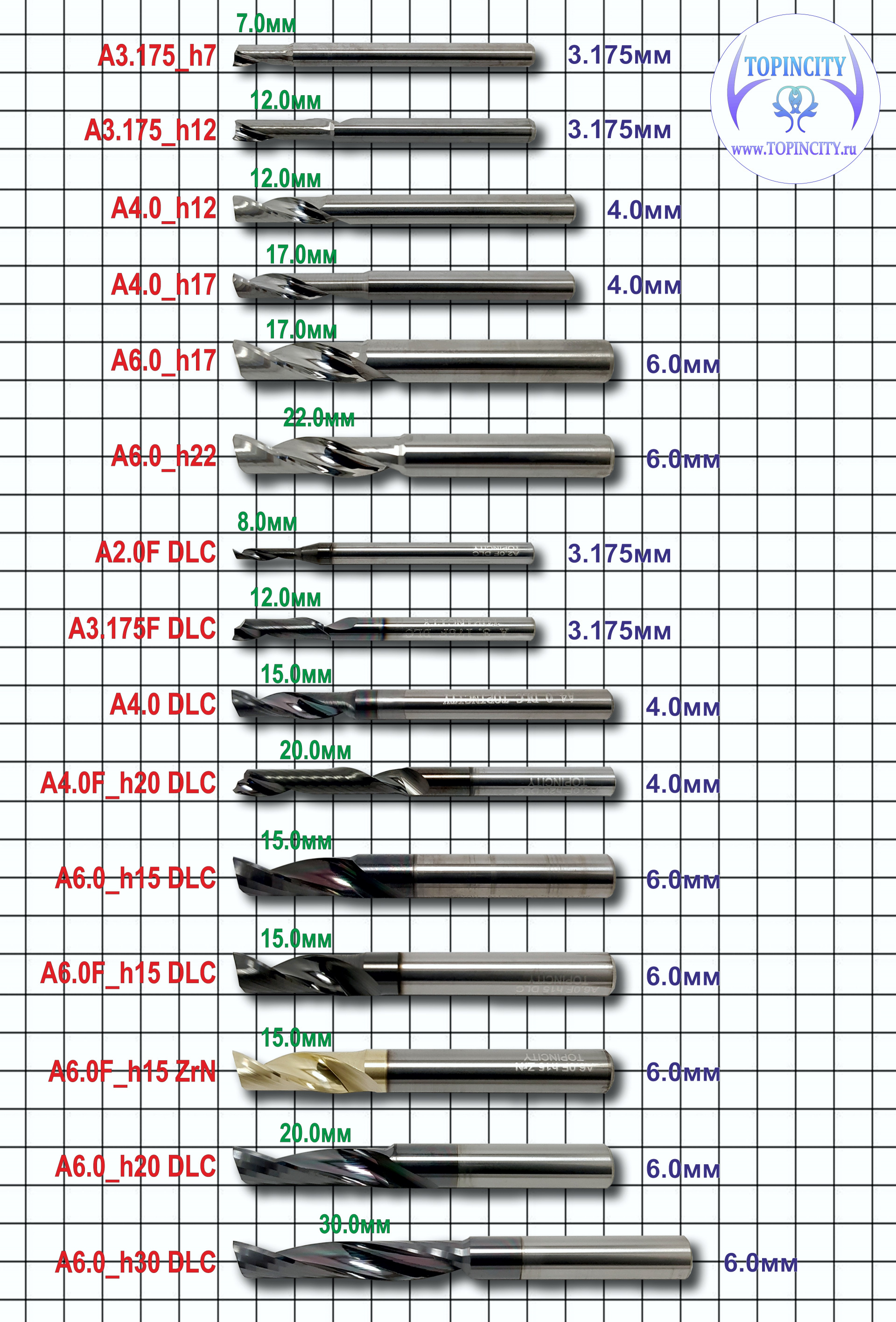

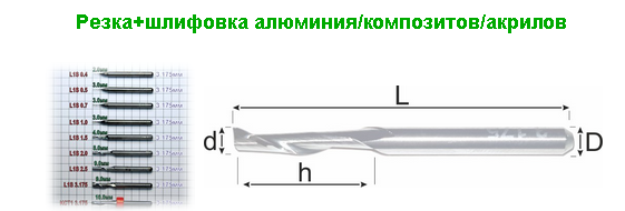

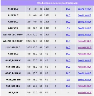

Однозаходная (однозубая) фреза для алюминия, дюрали и цветных металлов, пластиков
Обновлено 30.03.2025 349066

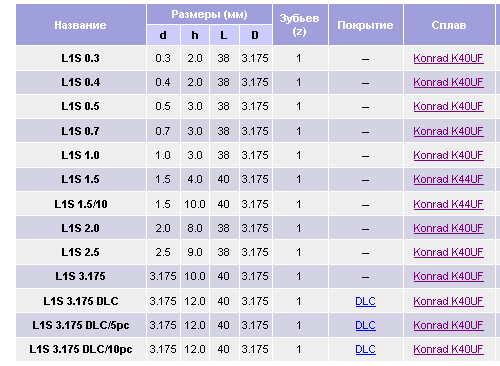

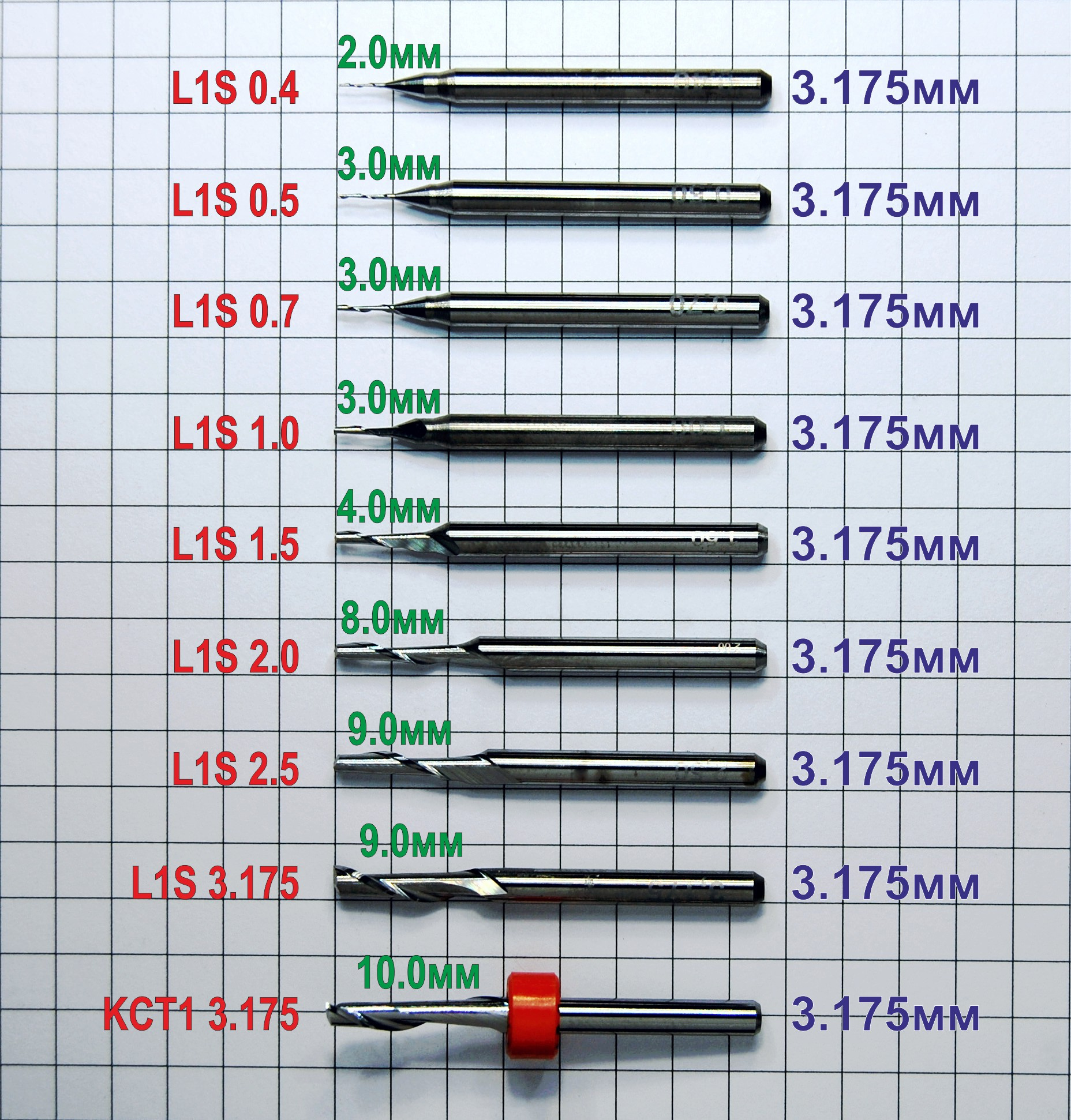

Назначение: Специально разработанная фреза для фрезеровки/раскроя с повышенным качеством для оргстекла, алюминия, латуни и композитов. L1S 3.175 DLC - усиленная модель однозубая, все фрезы этого типа в разделе Модели L1S. Чтобы фреза меньше нагревалась на высоких оборотах и не наворачивала на себя стружку оргстекла - остужайте её СОЖ или сжатым воздухом 3-5 атмосфер. Хороший результат реза можно получить и при смазке/остужении туманом. Фрезами с алмазным покрытием DLC допускается работать насухую. Для получения высокого качества фрезеровки алюминия и сплавов необходимо смывать напором СОЖ стружку из-под ножей фрез, чтобы стружка не смогла попасть под нож второй раз и залипнуть. В случае невозможности использования СОЖ необходимо обеспечить подачу постоянного сжатого водуха с масляным туманом, или в крайнем случае чистого воздуха. В качестве СОЖ необходимо использовать специальные СОЖ для алюминия/сплавов TOTAL LACTUCA MS 5000, MOBILCUT 250 или не хуже РОСОЙЛ СП-3, РОСОЙЛ 500
