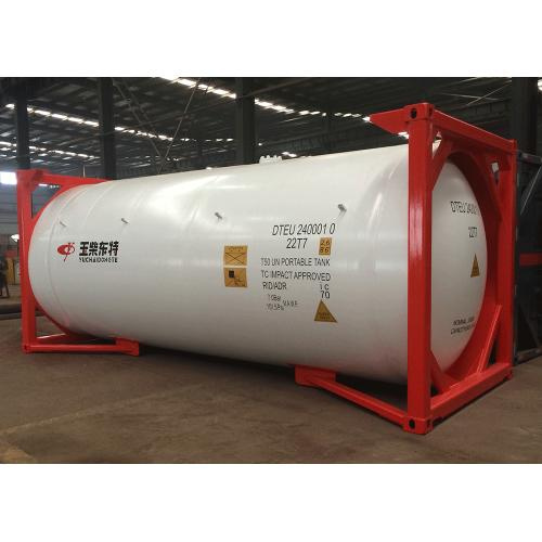

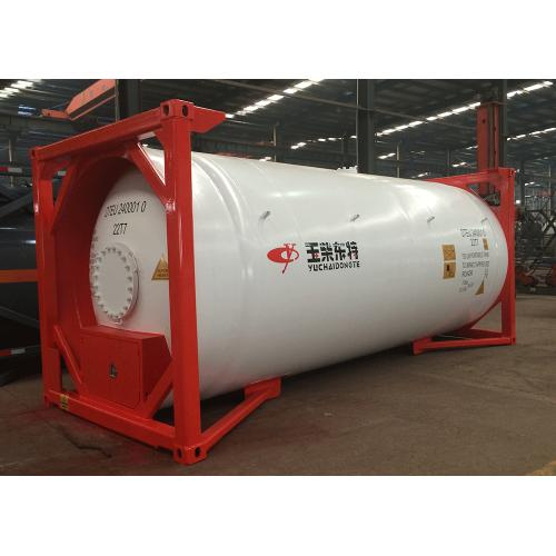

Танк-контейнер T50 объём 24,5м3, для перевозки и хранения безводного сжиженного аммиака различными видами транспорта
Обновлено 28.10.2026 349395
Внимание! Цена может быть не актуальной из-за курса доллара, пожалуйста уточняйте!
Контейнер цистерна модели Т-50 является транспортным оборудованием, предназначенным для безопасной перевозки безводного сжиженного аммиака автомобильным, железнодорожным и морским транспортом в каботажном и дальнем плавании во внутреннем и международном сообщении и хранения их у грузополучателя.
Цистерна изготовлена из конструкционной низколегированной стали. Максимально безопасная конструкция, позволяет транспортировку всеми видами транспорта. Удобство при погрузочно-разгрузочных работах.
Слив и налив перевозимых грузов осуществляется методом передавливания парами груза через устройство налива (слива) жидкой фазы.
Устройство налива (слива) жидкой фазы и дренажа газово-паровой фазы расположены в арматурном отсеке, который находится в нижней части цилиндрической обечайки цистерны.
Технические характеристики:
Номер инструкции ООН UN Т50
Материал цистерны Конструкционная низколегированная сталь GB 3531 марка 16MnDR
Материал рамы Сталь конструкционная GB/T 1591-Q345D
Номинальный объем, л 24500±2%
Максимально допустимая масса брутто, кг 36000
Масса пустого контейнера (тара), кг 8900±2%
Максимальная грузоподъемность, кг 27100
Максимально допустимая плотность груза при температуре 15°С и степени заполнения цистерны 80%, кг/л 1,162
Допускаемая масса верхних контейнеров при штабелировании, кг 192000
Температурный диапазон эксплуатации, °С от минус 40 до плюс 55
Габарит 1СС
Код типа и размера 22Т7
Габаритные размеры, мм: длина / ширина / высота 6058 0-6 / 2438 0-5 / 2591 0-5
Расстояние между центрами отверстий угловых фитингов, мм: по длине / по ширине 5853,5±4,5 / 2259±4
Внутренний диаметр цистерны, мм 2400
Внутренняя длина, мм 5880
Минимальная толщина стенки цилиндрической части цистерны, мм 14
Минимальная толщина стенки днищ цистерны после формовки, мм 16
Мин. эквивалентная толщина стенки цистерны для стандартной стали, мм 14
Максимально допустимое рабочее давление, МПа/BAR 2,2/22
Испытательное давление, МПа/BAR 2,84/28,4
Давление начала открытия предохранительного клапана, МПа, 2.2-2.26
Давление полного открытия предохранительного клапана, МПа 2.84
Давление полного закрытия предохранительного клапана (не менее), МПа 1.89
Давление разрушения разрывной мембраны при 55°С (не более), МПа 2.84
Расчетное наружное давление, МПа 0.1
Давление при испытании цистерны на герметичность, МПа, не менее 0.55
Люк-лаз Диаметр 500 мм, расположен на заднем днище
Предохранительный клапан Guard, Fort Vale или Perolo, 006/23075
Разрывная мембрана Fort Vale 864/3510
Термометр: Аналоговый Quantum Productions MCT 150
Расположение устройств налива (слива) жидкой фазы и дренажа газовой фазы В арматурном отсеке внизу цилиндрической части цистерны или заднего днища
Устройство налива (слива) жидкой фазы Guard, Fort Vale или Perolo assembly 802/0010L, 2", ACME 3¼"
Устройство дренажа газовой фазы Guard, Fort Vale или Perolo assembly 802/0010R, 2", 1¾"
Расчетная температура, (максимальная температура перевозимого груза и стенки цистерны) °С + 55
Инспекционное агентство Регистр Ллойда (Lloyd's Register – LR)
или Бюро Веритас (Bureau Veritas – BV)
