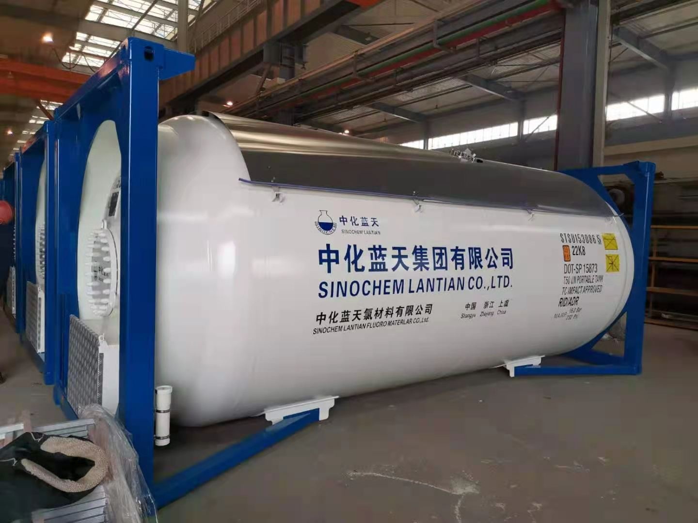

Танк-контейнер T50 объём 24500 л., для перевозки безводного сжиженного аммиака, новый
Обновлено 12.11.2026 994218
Внимание! Цена может быть не актуальной из-за курса валюты, пожалуйста уточняйте!
Технические характеристики:
Номер инструкции ООН
UN Т50
Материал цистерны
Конструкционная низколегированная сталь GB 3531 марка 16MnDR
Материал рамы
Сталь конструкционная GB/T 1591-Q345D
Номинальный объем, л
24500±2%
Максимально допустимая масса брутто, кг
36000
Масса пустого контейнера (тара), кг
8900±2%
Максимальная грузоподъемность, кг
27100
Максимально допустимая плотность груза при температуре 15°С и степени заполнения цистерны 80%, кг/л
1,162
Температурный диапазон эксплуатации, °С
от -40 до +55
Габаритные размеры, мм: длина/ширина/высота
6058/2438/2591
Минимальная толщина стенки цилиндрической части цистерны, мм
14
Минимальная толщина стенки днищ цистерны после формовки, мм
16
Мин. эквивалентная толщина стенки цистерны для стандартной стали, мм
14
Максимально допустимое рабочее давление, МПа/BAR
2,2/22
Испытательное давление, МПа/BAR
2,84/28,4
Люк-лаз
Диаметр 500 мм, расположен на заднем днище
Предохранительный клапан
Guard, Fort Vale или Perolo, 006/23075
Разрывная мембрана
Fort Vale 864/3510
Термометр:
Аналоговый Quantum Productions MCT 150
Расположение устройств налива (слива) жидкой фазы и дренажа газовой фазы
В арматурном отсеке внизу цилиндрической части цистерны или заднего днища
Устройство налива (слива) жидкой фазы
Guard, Fort Vale или Perolo assembly 802/0010L, 2", ACME 3¼"
Устройство дренажа газовой фазы
Guard, Fort Vale или Perolo assembly 802/0010R, 2", 1¾"
Предоставляем международный сертификат морского регистра (Lloyd's Register)!!!
ТОЛЬКО ПРОДАЖА!!! В АРЕНДУ НЕ СДАЁМ!!! ТОЛЬКО НОВЫЕ, Б/У НЕ ТОРГУЕМ!!!
