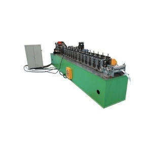

Линию для производства штакетника KD3/1
Обновлено 18.07.2023 350092
Разматыватель консольный:
  • Внутренний диаметр рулона: 508 мм
  • Габаритные размеры: 1050 х 1100 х 1500 мм
  • Вес: 120 кг
Формовочная машина:
  • Мощность (кВт): 4,0 кВт
  • Питание: 380 В / 50 Гц
  • Габаритные размеры: 4500 х 1200 х 1500 мм
  • Вес: 2000 кг
Автоматическое гидравлическое отрезное устройство:
  • Мощность гидравлической станции: 3,0 кВт
  • Габаритные размеры гидравлической станции: 450 х 400 х 650 мм
  • Вес гидравлической станции: 35 кг
Гидравлическая станция:
  • Система управления PLC Delta на русском языке: 1
  • Экран: Сенсорный
  • Габаритные размеры: 500 х 280 х 600 мм
  • Вес: 20 кг
Характеристики линии
  • Общая мощность (кВт): 7.0 кВт
  • Скорость проката: 8 - 12 м/мин
  • Ширина материала: По чертежам заказчика
  • Толщина материала: 0,3 - 0,7 мм
  • Управление: PLC
  • Язык системы управления: Русский
  • Размеры помещения: 10000 х 2000 х 2000 мм
  • Общий вес 2500 кг
