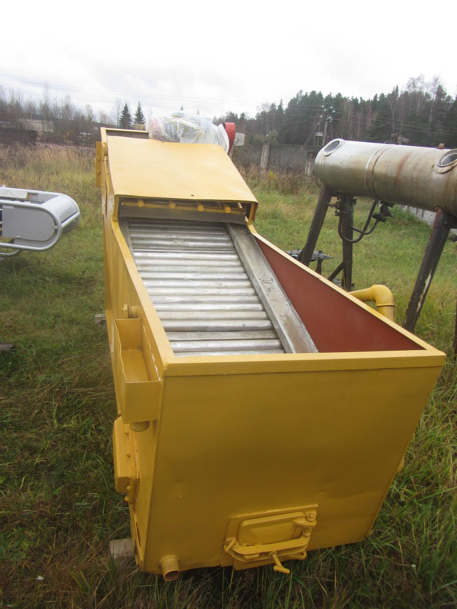

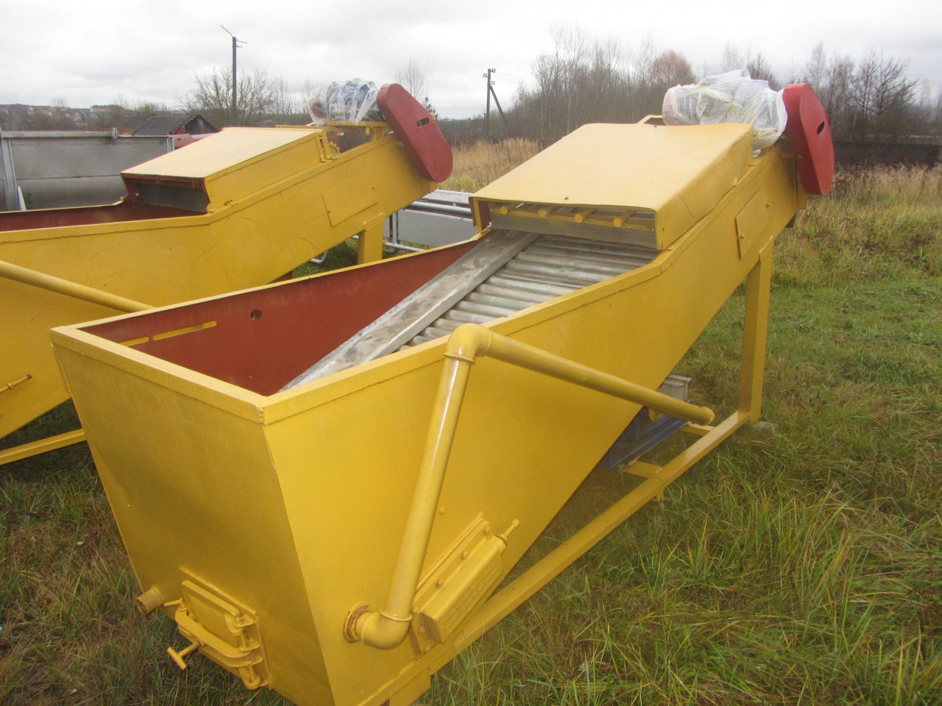

Моечная машина Т1-КУМ-5 предназначена для мойки овощей и фруктов. Применяется в технологических комплексах по производству консервов из овощей и фруктов на предприятиях консервной промышленности по переработке плодоовощного сырья. Производительность 5000 кг/ч.
Работа машины основана на непрерывной загрузке продукта в моечное пространство ванны, наполненное водой. Плоды с присохшим грунтом должны подвергаться предварительной отмочке.

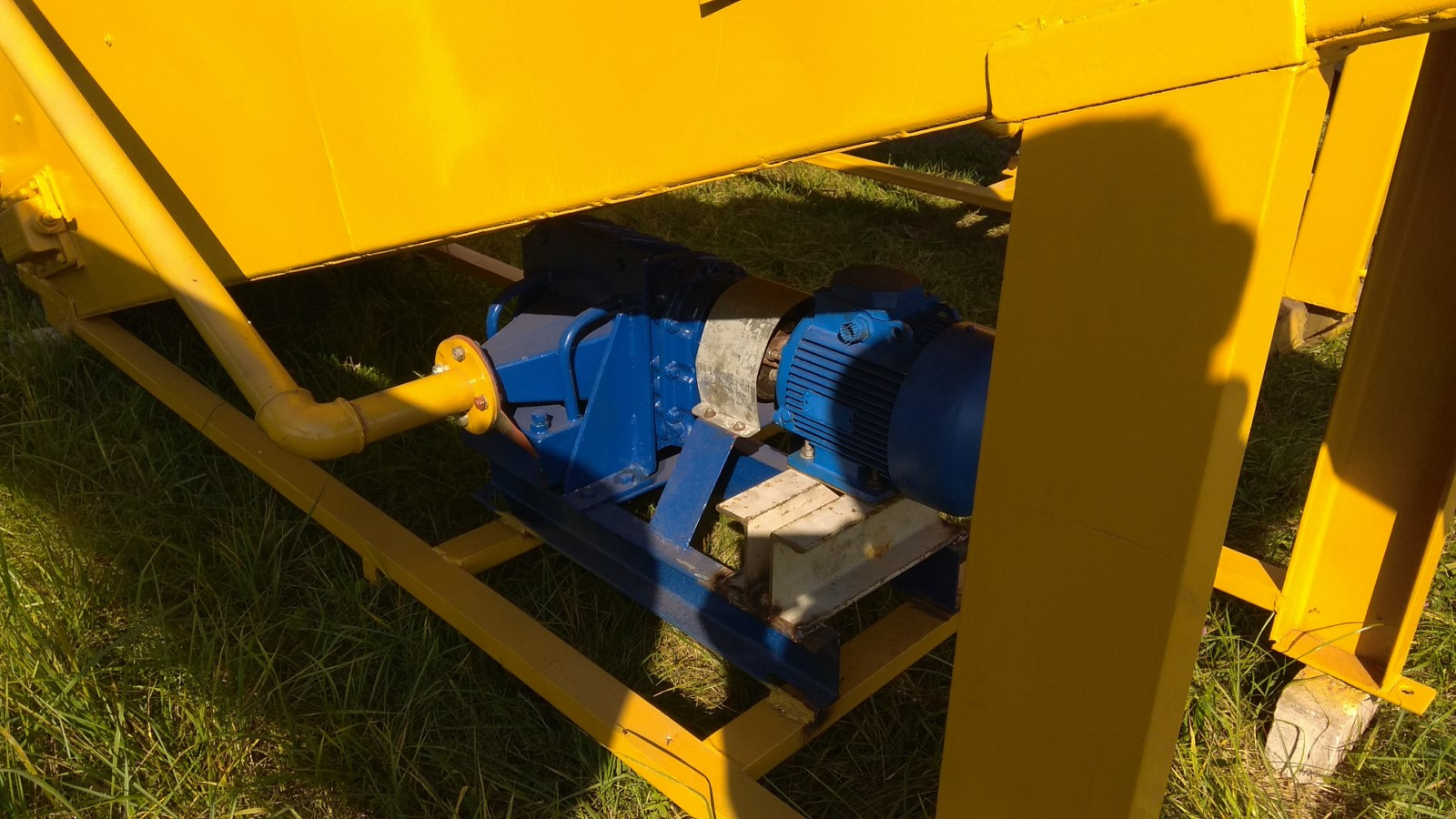

Интенсивность мойки достигается созданием барботажа посредством сжатого воздуха, подводимого от специальных устройств. Из моечного пространства отмытый продукт выносится наклонным транспортером в верхней части которого (перед выгрузкой) ополаскивается водой из душевого устройства. Выгружается продукт через лоток.
Габаритные размеры, мм: 3850 х 1310 х 1805
Масса, кг: 885
Техническая производительность (по томатам), кг/ч: 5000
Максимальная установленная мощность, кВт: 4,5
Максимальное потребление воды (давление 2-3 МПа), м3/ч: 5,0
