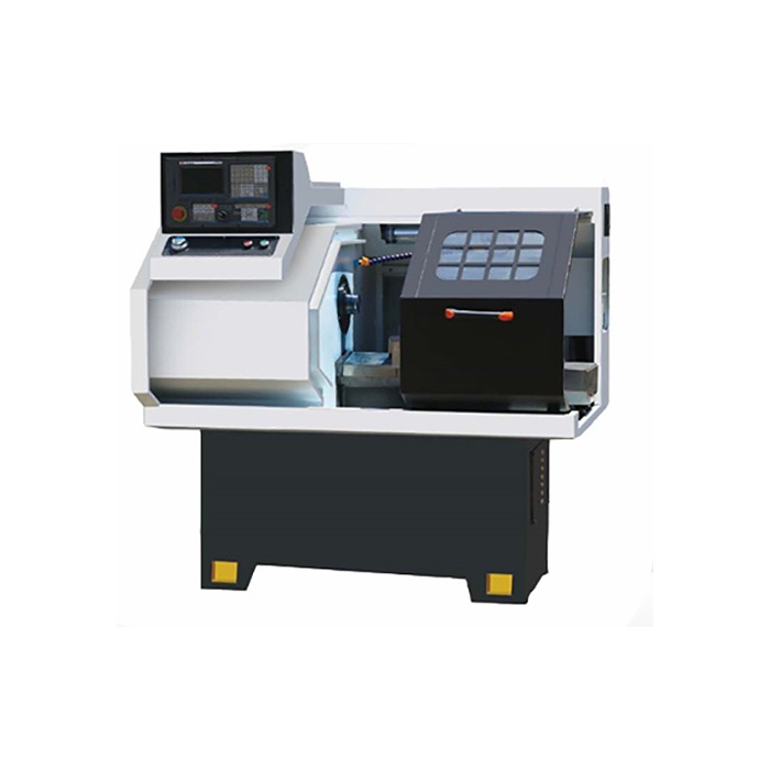

Токарный станок с ЧПУ CJK0640
Обновлено 31.10.2024 355323
  • Диаметр отверстия шпинделя: 40 мм
  • Максимальный диаметр обработки над станиной: 300 мм
  • Макс. диаметр обработки над суппортом: 120 мм
  • Макс. длина заготовки: 200 мм
  • Точность позиционирования: Z:0.01 мм X:0.01 мм
  • Точность воспроизведения: Z:0.015 мм X:0.015 мм
  • Максимальная скорость перемещения по осям Х / Z: 6 / 6 м/мин
  • Максимальное перемещение по осям Х / Z: 260 / 240 мм
  • Частота вращения шпинделя: 2500 об/мин
  • Держатель инструмента 4-позиционный
  • Мощность главного двигателя: 3 кВт
  • Габаритные размеры: 1600 х 1100 х 1500 мм
  • Вес: 800 кг
