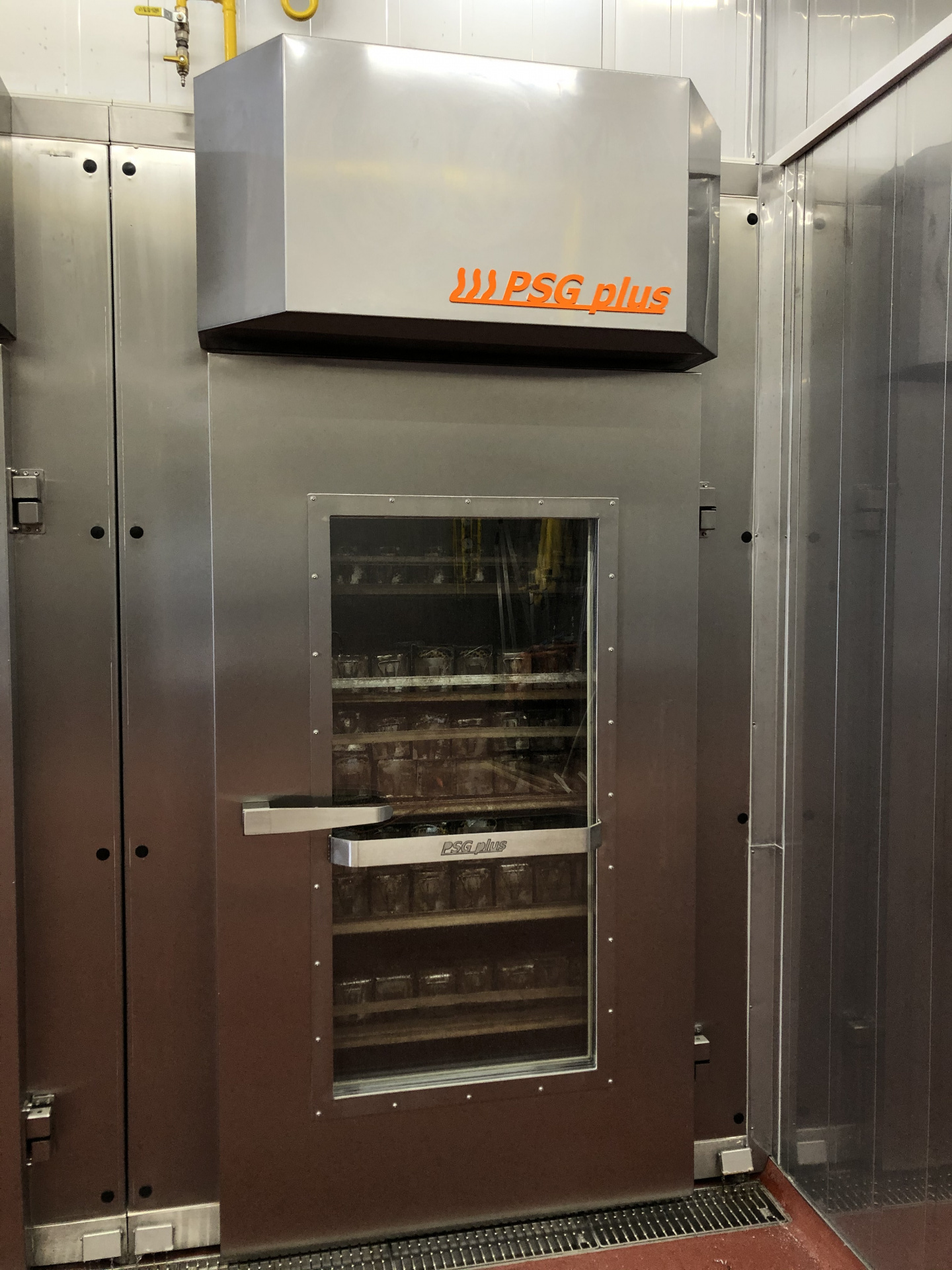

Универсальная термокамера PSG plus KU03E, трех-рамная, электрическая
Обновлено 21.07.2023 356989
Термодымовые камеры предназначены для автоматического копчения и термической обработки мяса, колбас, деликатесов, изделий из мяса, птицы, рыбы и молочных продуктов:
- PSG Plus достигли минимального процента усушки, за счет идеальной теплоизоляции, равномерного распределения воздушных потоков, контроля влажности на каждом этапе приготовления.
-Во всех термокамерах установлен инновационной дымогенератор, который производит особый тип дыма, имеющий вкус и аромат «домашнего копчения».
-Термокамеры оснащены частотными преобразователями для плавного регулирования оборотов циркуляционных вентиляторов.
-Камера оборудована автоматической системой мойки и увлажнения. Влажность внутри камеры измеряется психрометрическим датчиком, температура внутри продукта измеряется накольным датчиком.
-Система управления запоминает до 99 программ приготовления продукта.
-Камера изготовлена полностью из нержавеющей стали.
-Система управления позволяет управлять технологически процессом в ручном или автоматическом режиме, вносить корректировки в процессе работы, составлять требуемые комбинации режимов процесса термической обработки изделий.
-Обогрев камеры по выбору заказчика – электрический, газовый, паровой или комбинированный.
Технические характеристики:
Количество рам: 3
Производительность: до 900 кг за цикл (до 300 кг на каждой раме);
Габаритные размеры ДхШхВ(мм): 3440 x 2160 x 2950
Размер рамы ДхШхВ(мм): 1000 х 1000 х 2000;
Регулировка температуры: от 28 до 90oC;
Влажность: до 98%
Материал: Нержавеющая сталь.
