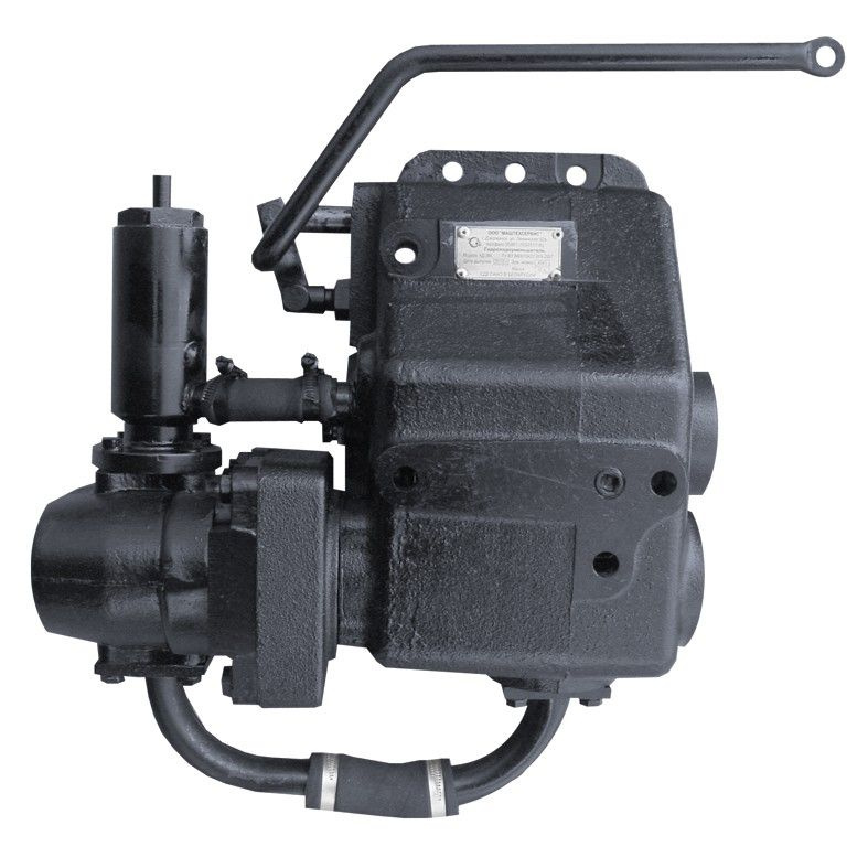

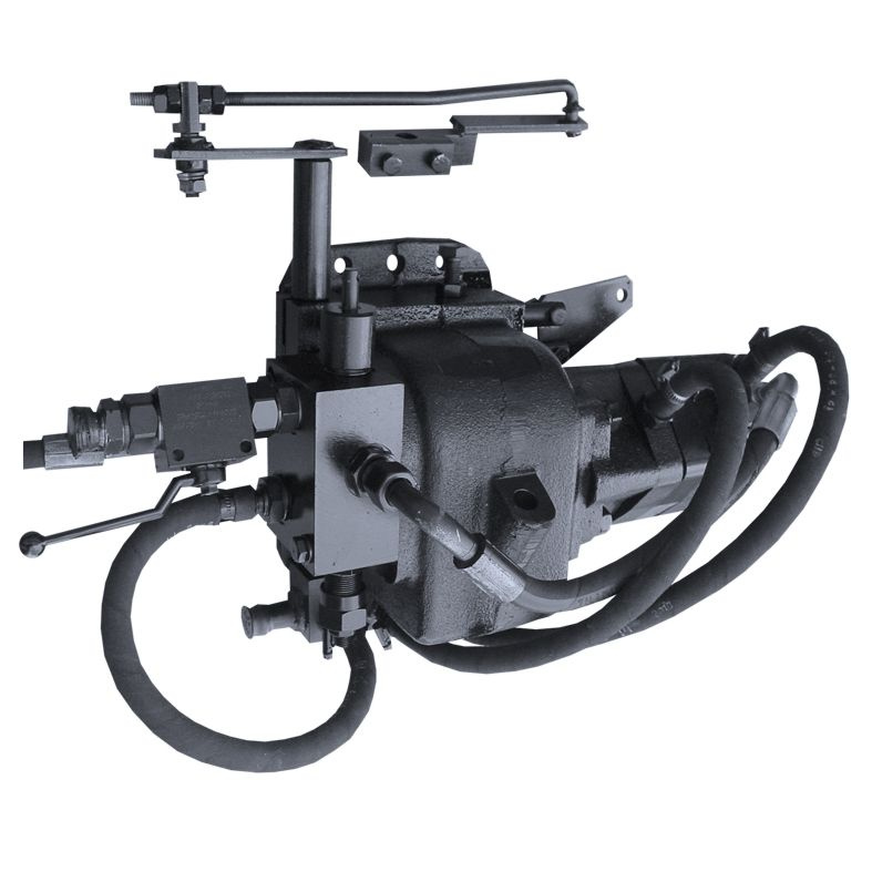

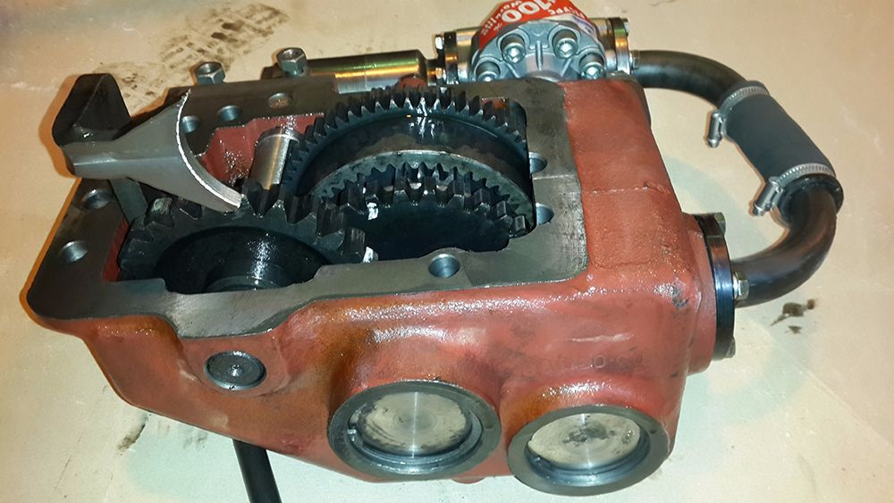

ООО «Байтек Интернэшнл»Гидроходоуменьшитель ХД-3 предназначен для установки на трактора МТЗ-80 (82), (92П – спецзаказ) которые работают в составе со спецтехникой, экскаватором цепным, фрезой дорожной для ямочного ремонта ,а также с снегоуборочными машинами.
Гидроходоуменьшитель предназначен для получения пониженных скоростей от 0 до 1,26 км/ч. Он понижает скорости только на 1-й и 2-й передачах. Остальные скорости трактора независимы от гидроходоуменьшителя.
Устанавливается на КПП с левой стороны и состоит из планетарного редуктора и гидравлической системы.
Редуктор задает пониженные диапазоны скоростей, а гидравлическая система обеспечивает бесступенчатое изменение скорости.
Гидроходоуменьшитель ХД-3 выполняет следующие взаимосвязанные функции:
• Обеспечивает пониженные диапазоны скоростей движения трактора
• Обеспечивает бесступенчатое изменение скорости в пределах пониженных диапазонов
• Обеспечивает повышенные диапазоны скоростей при отключении гидроходоуменьшителя
Для установки на трактор требует замены КП вала, шестерни на:
• вал 70-170 1382,
• шестерня 70-1701224,
• шестерня 70-1701072.
Гидроходоуменьшитель ХД-3 предназначен для установки на трактора МТЗ-80 (82), которые работают в составе со спецтехникой, экскаватор цепной ДЗ-133 ЭИ, ЭИУ-150, фреза дорожная 8047А, снегоуборочные машины СНФ-200, ФРС-200М.
