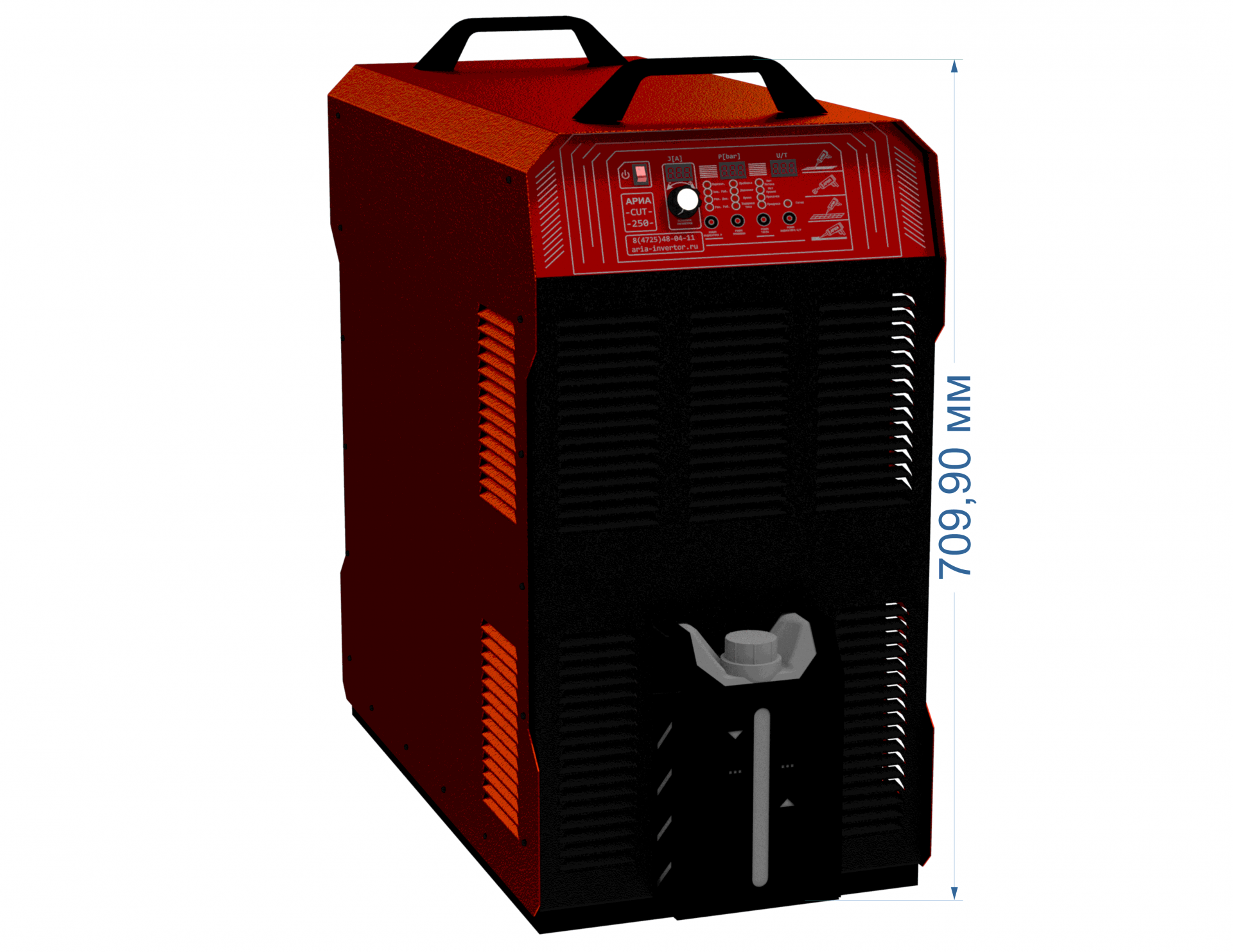

    Источники Ариа являются высококачественным профессиональным оборудованием.
Линейка MaxCUT отличается легкостью, компактностью. Высокочастотный способ возбуждения дуги имеет более высокое быстродействие и значительно повышает удобство использования.
Особенности нашей продукции:
• Оригинальные технические решения при разработке и производстве
• Возможность корректировки тех.характеристик оборудования под ваши требования
• Высокая пыле и влагозащищенность в том числе от металлической пыли
• Удобство конструкций позволяет производить оперативный ремонт на месте
• Продукция является импортозамещающей при этом не теряя высокого уровня и оригинальных свойств даже на международном рынке.
    Наше оборудование отличается высокой безопасностью и простотой в эксплуатации. Подходит для тяжёлого цикла нагрузки. Аппарат предназначен для машинной резки любых токопроводящих материалов. Хорошая устойчивость дуги позволяет снизить процент брака деталей до минимума. Высокая скорость резки позволяет уменьшить время производства, в следствии его увеличить производительность предприятия. Все источники поставляются в комплекте с оригинальными кросс-платами собственной разработки, для удобного и легкого подключения к любому ЧПУ-контроллеру. Срок службы длинной в 10 лет позволяет снизить затраты на закупку оборудования. Гарантия 5 лет на всю линейку источников.
Технические характеристики:
• Трехфазное питание: 380 [В] (от 350 до 450)
• Максимальный ток резки: 15 – 200 [А]
• Потребляемая мощность (при макс. токе): 36 [кВт]
• Выходное напряжение (при макс. токе): 180 [В]
• Напряжение х.х.: 350 [В]
• Толщина реза от края в воздушной среде: 50 [мм] (механизированная резка) / 70 (ручная резка) [мм]
• Толщина реза от края в среде H35: 60 [мм] (механизированная резка) / 84 (ручная резка) [мм]
• Толщина пробивки под прямым углом: 30 [мм]
• Толщина пробивки с перемещением плазмотрона: 70 [мм]
• ПН на макс. токе: 80%
• Способ возбуждения дуги: Высокочастотный
• Давление газа: 6 – 10 [атм.]
• Расход газа: 100-150 [л/мин]
• Плазмотрон имеет водяное охлаждение
• Вес: 45 кг
• Степень защиты: IP 23
