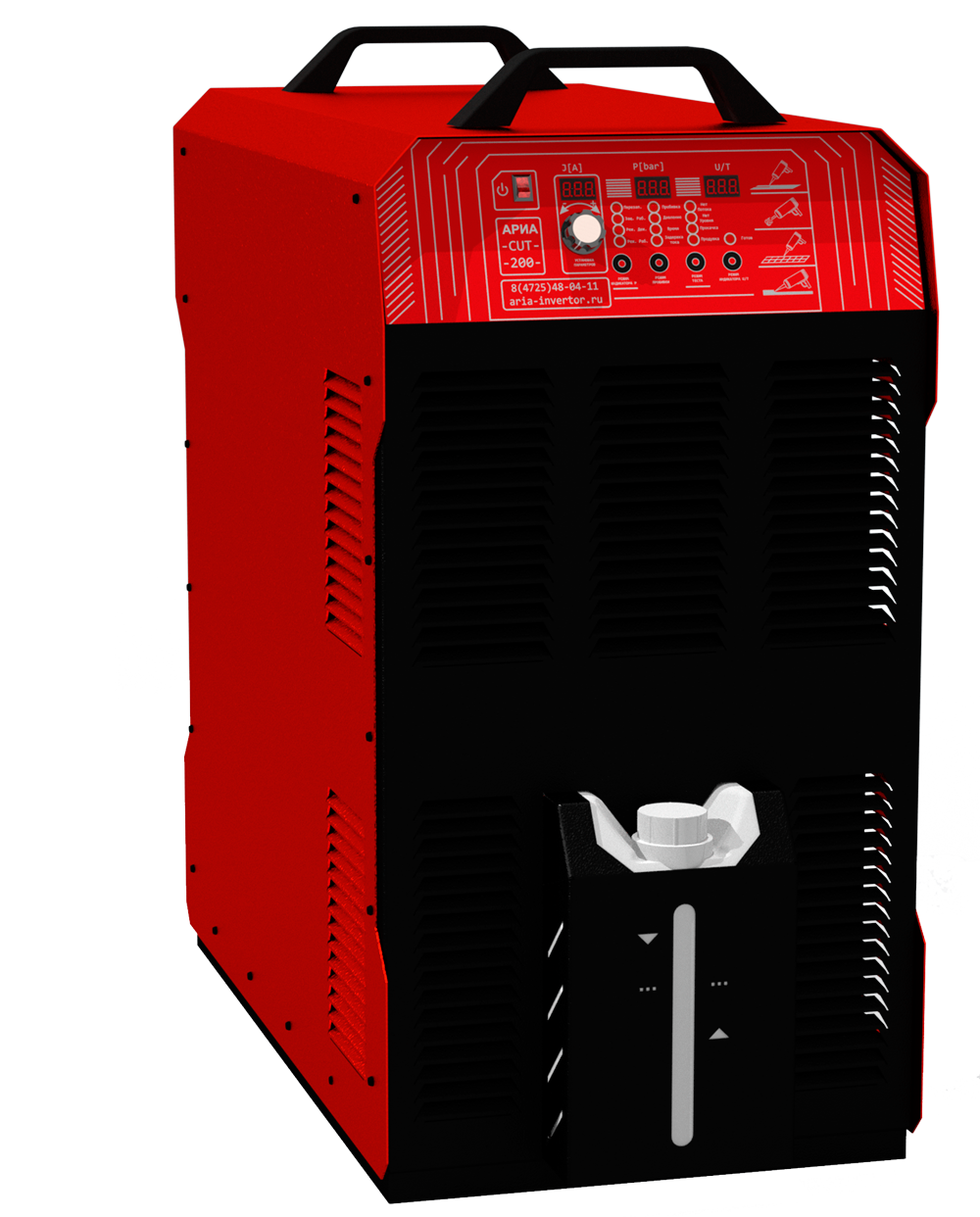

ООО НПО ИНВЕРТОРИсточники плазменной резки серии MaxCUT предназначены для воздушно-плазменной резки металлов любого типа. Линейка MaxCUT отличается легкостью, компактностью, высокой надежностью.
Высокочастотный способ возбуждения дуги имеет более высокое быстродействие и значительно повышает удобство использования. Продукция является импортозамещающей, при этом не теряя высокого уровня и оригинальных свойств даже на международном рынке.
Плазмотрон имеет 3 контура охлаждения. Отдельно охлаждается: электрод, сопло, защитный экран, в следствии чего заметно снижается износ расходных деталей при резке и пробивке толстых металлов.
Все источники поставляются в комплекте с оригинальными кросс-платами собственной разработки, для удобного и легкого подключения к любому ЧПУ-контроллеру. Подходит для тяжёлого цикла нагрузки
Технические характеристики:
• Трехфазное питание: 380 [В] (от 350 до 450)
• Максимальный ток резки: 15 – 250 [А]
• Потребляемая мощность (при макс. токе): 46 [кВт]
• Выходное напряжение (при макс. токе): 180 [В] • Напряжение х.х.: 350 [В]
• Толщина реза от края в воздушной среде: 55 [мм] (механизированная резка) / 75 (ручная резка) [мм]
• Толщина реза от края в среде H35: 66 [мм] (механизированная резка) / 90 (ручная резка) [мм]
• Толщина пробивки с перемещением плазмотрона: 75 [мм]
• ПН на макс. токе: 60%
• Способ возбуждения дуги: Высокочастотный
• Давление газа: 6 – 10 [атм.]
• Расход газа: 200-300 [л/мин]
• Охлаждение: жидкостное
• Вес: 45 кг
• Степень защиты: IP 23
