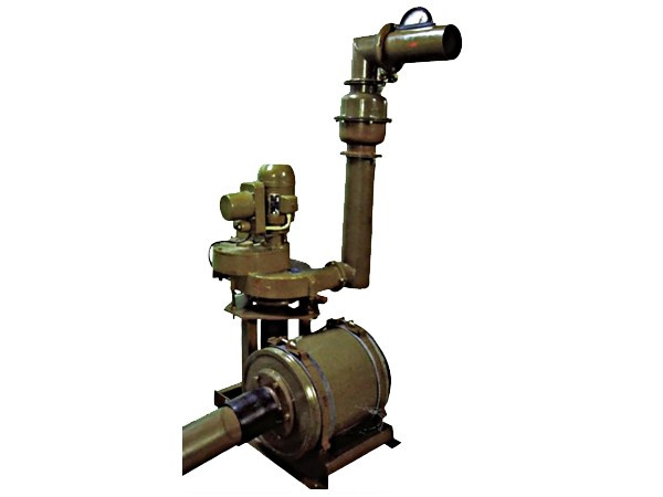

ООО «КОЭМЗ групп»КОЭМЗ продает: Фильтровентиляционный агрегат ФВА-100/50.
Предназначен для очистки заражённого атмосферного воздуха от отравляющих веществ, радиоактивной пыли и биологических аэрозолей, подачи очищенного воздуха в войсковые фортификационные сооружения общей вместимостью до 20 человек и создание подпора.
Основные тактико-технические характеристики:
Номинальная производительность, м3/ч:
при ручном приводе при 45 об/мин - 100.
на электроприводе - 100.
Напор воздуха на выходе из фильтровентиляционного агрегата, Па - 800.
Масса комплекта (в четырех ящиках), кг - 263.
Особенности конструкции:
Состав: электровентилятор ВАП-1, фильтр-поглотитель ФПУ-200, два вентиляционных защитных устройства ВЗУ-100, указатель расхода воздуха УРВ-2, воздухозаборное устройство, устройство для продувки тамбуров УПТ, два комплекта раздвижных герметических дверей, рулон водонепроницаемой бумаги (100 м2), два полотнища прорезиненной ткани, комплект монтажных деталей.
