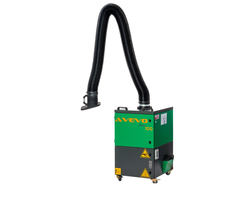

Экономичная мобильная вытяжная установка с одним рукавом
MSU 100eco — самый компактный и экономичный продукт мобильной серии Avevo.
Наш продукт с очищаемым картриджным фильтром обеспечивает высокую мощность всасывания и идеальную скорость фильтрации.

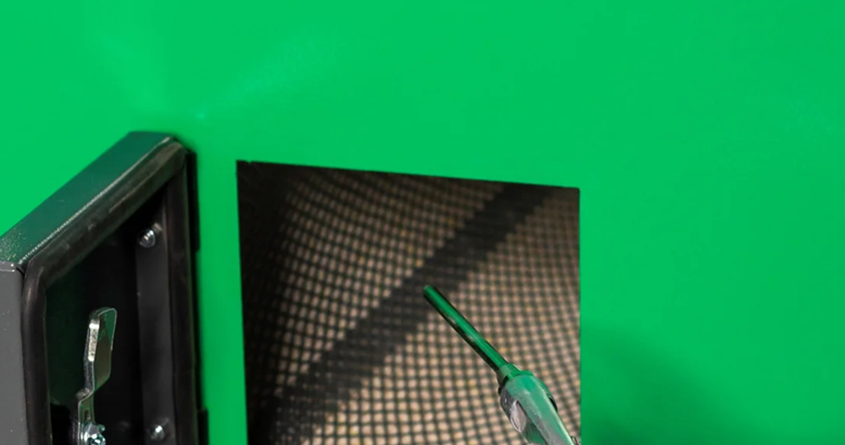

Очищаемый картридж фильтра
Картридж фильтра легко очищается прямо на машине. Картридж из нановолокна EPA F9 FR обеспечивает фильтрацию более 99%.

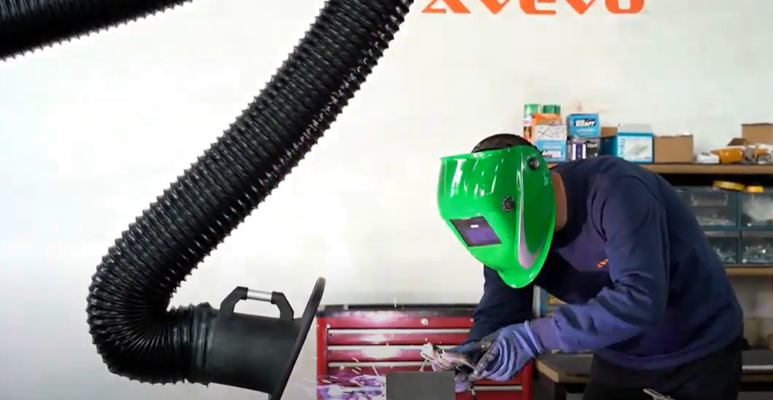

Установка обеспечивает простоту использования благодаря всасывающему рукаву, который может вращаться на 360 градусов и всасывающему кожуху, который может двигаться во всех направлениях.

Avevo™ MSU 100 ECO: Картриджный фильтр, используемый в нашей модели, можно легко очистить с помощью пневматического пистолета, когда он установлен на машине.

 ТЕХНИЧЕСКИЕ ДАННЫЕ
Мощность двигателя 1,1 кВт - 3000 об/мин
Электропитание 220 В / 50 Гц
Максимальный расход воздуха 3000 м3/час
Расход воздуха в точке всасывания 1270 м3/ч  Среднее
Площадь фильтрующих картриджей 14,5 м2
Очистить фильтр Ручная
Стандартная длина рукава 3 метра
Тип рукава Внешний механизм
Корпус Оцинк. сталь DX51D+Z100-EN 10346
Вентилятор Алюминий, без сварки
Звуковое давление 74 дБА
Звукоизоляция Акустическая губка
Размеры (Д-Ш-В) 740 мм - 700 мм - 1045 мм
Вес 80 кг
Сертификация испытаний TUV Austria
