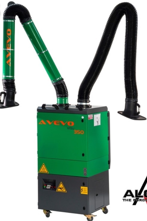

Мобильная фильтровентиляционная установка для удаления сварного дыма с двумя вытяжными рукавами AVEVO MSU 350
Обновлено 22.09.2025 1000347
Avevo MSU 350 - Турция. Передвижная фильтровентиляционная  установка для удаления сварного дыма, два вытяжных рукава.
Двойная мобильная установка дымоудаления
MSU 350 — это мобильный вытяжной аппарат с двумя рукавами, предназначенный для профессионального использования.
Устройство с очищаемым картриджным фильтром обладает такими выдающимися характеристиками, как счетчик часов работы, индикатор заполнения фильтра, предупреждение о неисправности, специальное ведро для сбора пыли.
Благодаря встроенному защитному устройству последовательности фаз машина не запускается до тех пор, пока не будет подключена правильная последовательность фаз и не будет предотвращено обратное вращение двигателя.
Запатентованная система сбора пыли
Эта система продлевает срок службы фильтра не менее чем на 30%. Это сводит к минимуму риски для здоровья работников в процессах пылеудаления.
Очищаемый картридж фильтра
Картридж фильтра легко очищается прямо на машине. Картридж из нановолокна EPA F9 FR обеспечивает фильтрацию более 99%.
Легко использовать
Система обеспечивает простоту использования благодаря всасывающему рукаву, который может вращаться на 360 градусов, и всасывающему кожуху, который может двигаться во всех направлениях.
Рукава трубчатого типа с внешним механизмом с газовой пружиной или рукава шлангового типа с внутренним механизмом могут быть предпочтительными.
Противоискровая пластина
Чтобы свести к минимуму риск попадания искр и крупных частиц на поверхность фильтра, на фильтре установлена пластина.
ТЕХНИЧЕСКИЕ ДАННЫЕ
Мощность двигателя 2,2 кВт - 3000 об/мин
Электропитание 380 В / 50 Гц
Максимальный расход воздуха  3500 м3/час
Расход воздуха в точке отбора 1270 м3/ч  Среднее)
Площадь фильтрующих картриджей  2 х 14,5 м2
Очистка фильтра - На машине с помощью пневматического пистолета)
Стандартная длина рукава 2 x 3 метра
Тип рычага Внешний механизм
Корпус  Оцинкованная сталь DX51D+Z100-EN 10346
Вентилятор  Алюминий, без сварки
Звуковое давление  72 дБА
Звукоизоляция  Акустическая губка
Размеры (Д-Ш-В) 700 мм - 780 мм - 1340 мм
Вес  137 кг
Сертификация испытаний TUV Austria
ОПЦИОНАЛЬНО:
Автоматическая очистка фильтра Jet Pulse - 1000 Евро
109.100.40 Avevo 4-метровый рукав шлангового типа, внутренний механизм, вытяжной рукав (настенного типа) с соединительным кронштейном – 550 Евро
008.002.120, Acrobat 2-метровый трубчатого типа, внешний механизм, вытяжной рукав   с соединительным кронштейном – 530 Евро
010.002.130 Acrobat 3-метровый трубчатого типа, внешний механизм, вытяжной рукав  с соединительным кронштейном – 630 Евро
010.002.140 Acrobat  4-метровый трубного типа, внешний механизм, вытяжной рукав (настенного типа) с соединительным кронштейном – 720 Евро
990.116 Нановолоконный сетчатый фильтрующий картридж – 198 Евро
